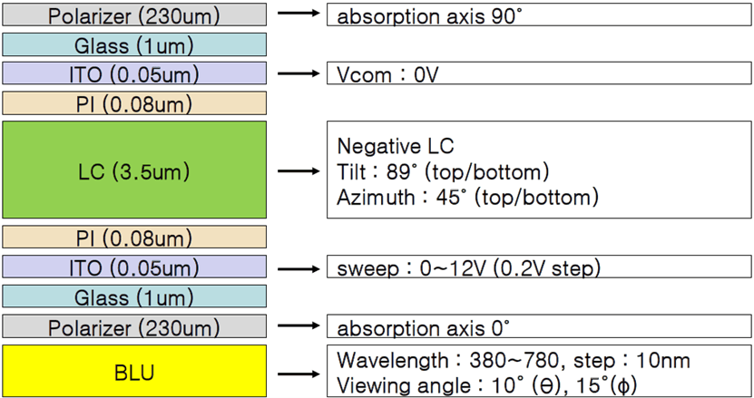

1. 堆栈结构
堆栈层及层信息

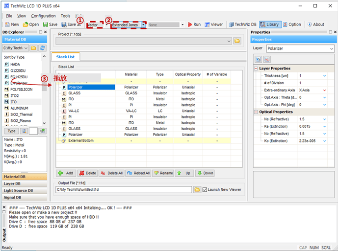

2.1创建堆栈结构
![[TechwizD和TX液晶显示软件] TechWiz LCD 1D应用:单畴VA显示模式的图2](https://q4.itc.cn/images01/20260326/a95ef65dc60d43e9a773d371c90d3c1d.png)

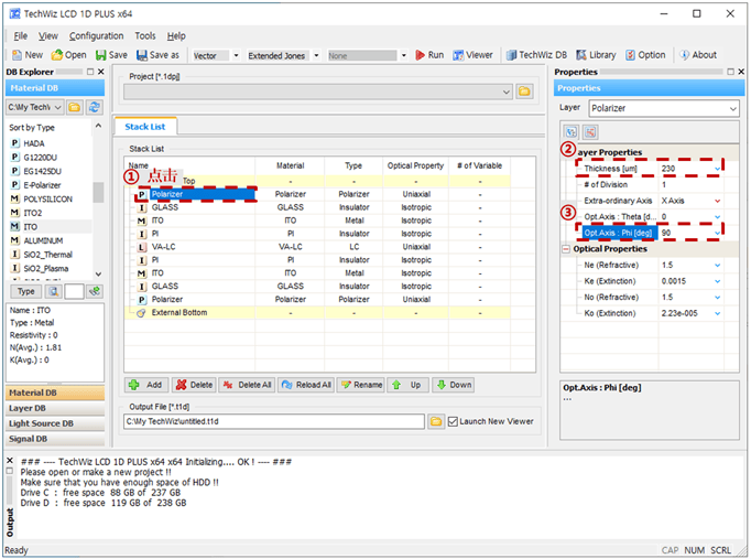

2.2更改参数设置
![[TechwizD和TX液晶显示软件] TechWiz LCD 1D应用:单畴VA显示模式的图3](https://q8.itc.cn/images01/20260326/97d27d43ade340daaec98b5e5c6e3a77.png)

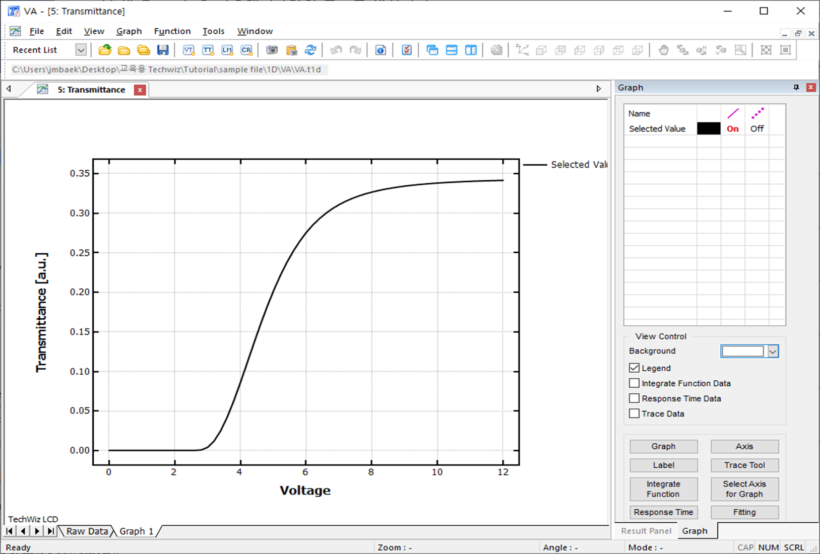

3.1电压与透过率关系曲线
![[TechwizD和TX液晶显示软件] TechWiz LCD 1D应用:单畴VA显示模式的图4](https://q2.itc.cn/images01/20260326/5aedb38900754be382a11f49e91b9e51.png)

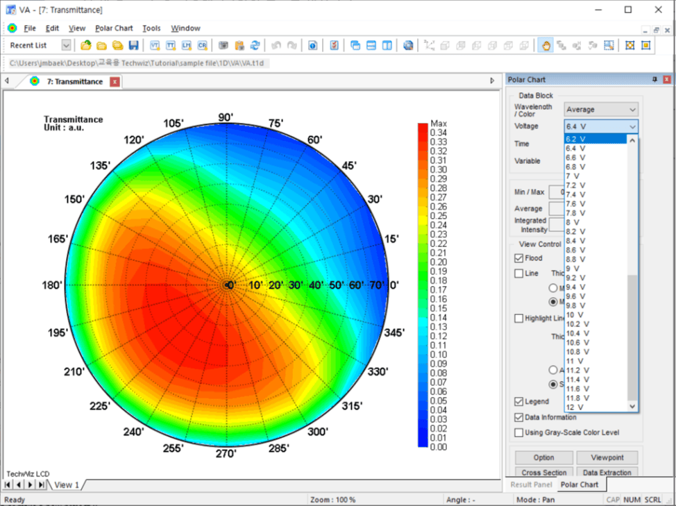

3.2视角透过率的极坐标图
![[TechwizD和TX液晶显示软件] TechWiz LCD 1D应用:单畴VA显示模式的图5](https://q2.itc.cn/images01/20260326/ffcecc72c2e14227b439c5e4e0b10354.png)
