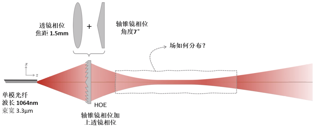

在这个案例中为大家介绍基于HOE的贝塞尔光束产生。如图1所示为基于HOE的贝塞尔光束产生的装置。在这个案例中光源为单模光纤输出的高斯光源,波长1064nm,束宽为3.3μm. 通过叠加准直透镜透过率函数和轴锥镜透过率函数生成HOE的结构,利用探测器探查后方光场的分布。
![[VirtualLab] 产生长焦深Bessel光束的HOE设计的图1](https://q5.itc.cn/images01/20260401/0acee101ae4f487cb93ca8eab73b4f92.png)
图1. HOE产生具有长焦深的贝塞尔光束

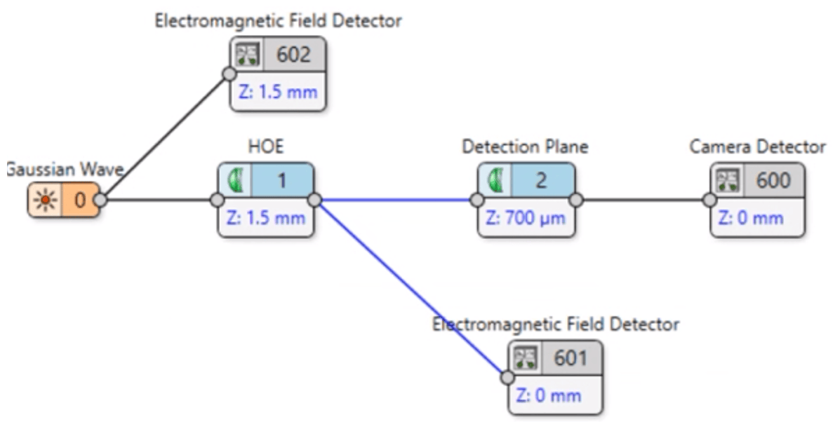

光路编辑器如图2所示,HOE放置在光源后方1.5mm位置,在HOE后700μm处放置了一个探测平面。探测器602、601和600分布探测HOE前表面、后表面和HOE后700μm的光场分布。
![[VirtualLab] 产生长焦深Bessel光束的HOE设计的图2](https://q6.itc.cn/images01/20260401/b1088bf8d2d347d998d9f06186c9973e.png)
图2. 光路编辑器

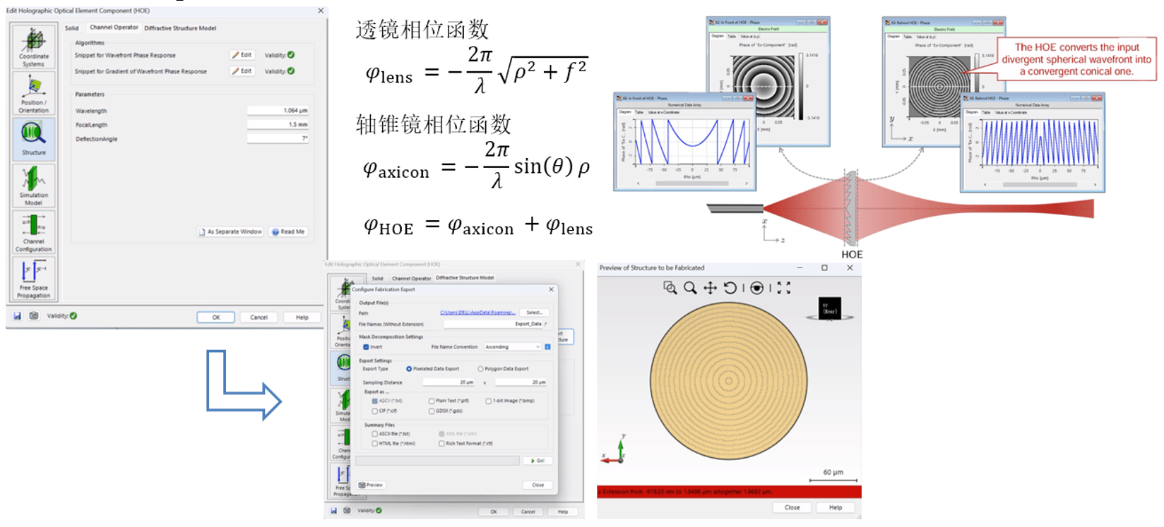

HOE的相位结构如图3所示,在HOE元件的编辑对话框中通过可编程透过率函数编程了透镜相位和轴锥镜相位响应。对应的相位结构可以在图3右侧看到。这里设置透镜焦距为1.5mm,轴锥镜的角度为7°。VirtualLab Fusion支持导出各种格式的加工文件,如ASCII, Plain Text, bmp, CIF, GDSII等。
![[VirtualLab] 产生长焦深Bessel光束的HOE设计的图3](https://q6.itc.cn/images01/20260401/2e57303624164a49b76c2a4ee16dab4e.png)
图3. HOE的相位结构(聚焦透镜相位+轴锥镜相位)以及加工文件预览与导出

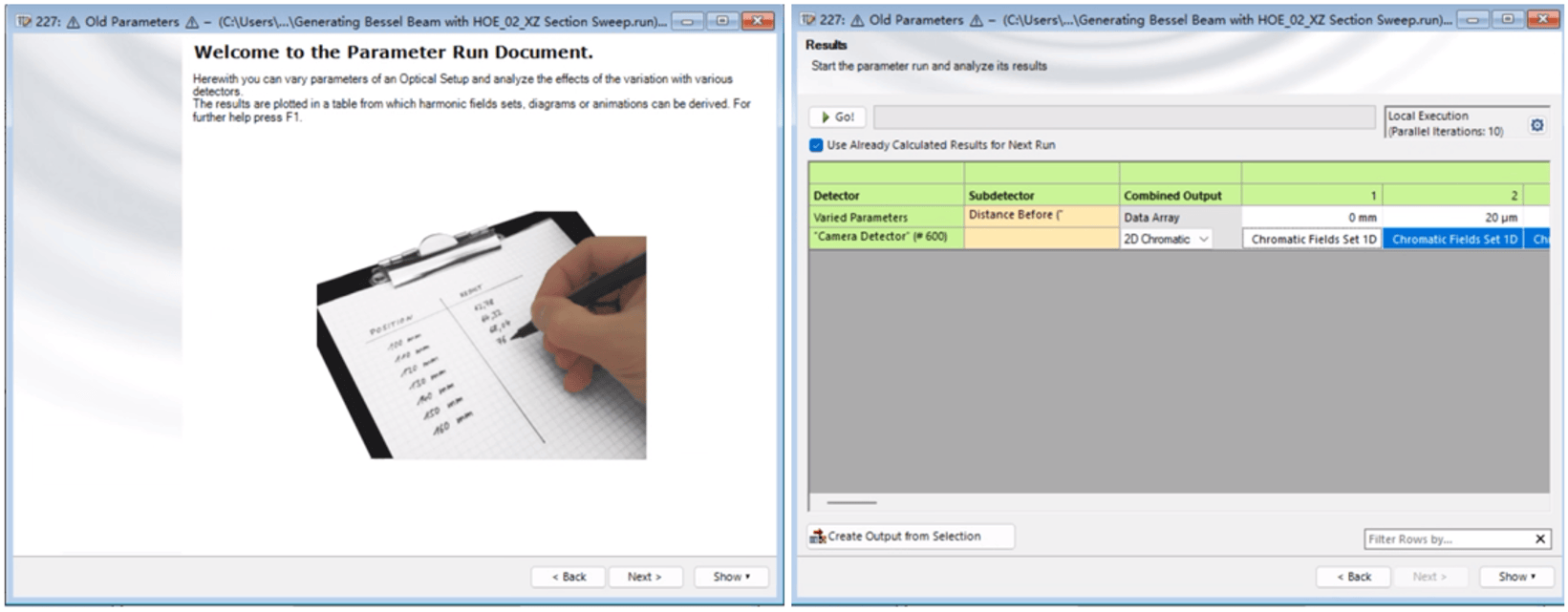

为了探查长焦深Bessel光束的纵向分布,需要用到Parameter Run的功能,原理是改变探测器的位置,然后保存中心的数据,将这些数据组成一个二维的数组。所以这里需要将探测器的采样定义为N×1的格式,在这个N为512。如何去更改探测器的采样呢?感兴趣的小伙伴可以关注黉论网校的案例视频。
![[VirtualLab] 产生长焦深Bessel光束的HOE设计的图4](https://q8.itc.cn/images01/20260401/e99e47cb2ea246debca0e1e19a180273.png)
图4. XZ截面扫描

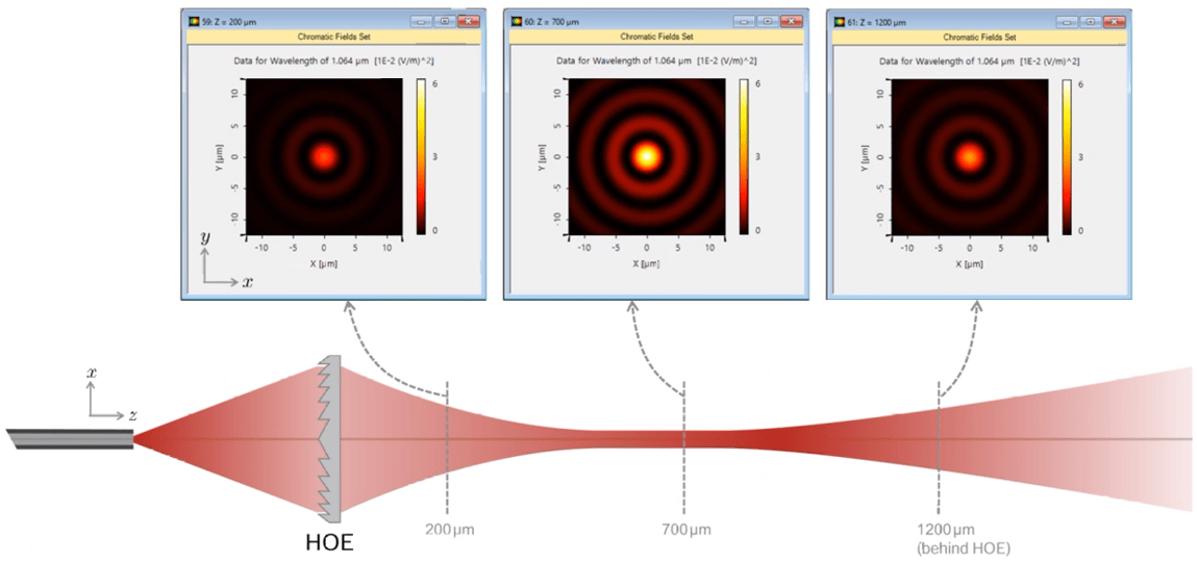

如图5,从仿真结果来看,在 HOE 后 200μm、700μm 和 1200μm 三个关键位置,光场分布的半高全宽(FWHM)分别为 3.1μm、3.0μm 和 3.2μm。这一数据直观地表明,在长达 1000μm 的传输距离内,光束的主瓣尺寸波动极小,仅在 3.0μm 至 3.2μm 之间微幅变化,有效维持了无衍射传输的核心特征。
从光场分布图中可以清晰地观察到,光束在传输过程中始终保持着典型的同心环结构,中心主瓣能量集中,旁瓣强度逐级衰减。这种稳定的能量分布模式,不仅验证了 HOE 对光束相位调制的有效性,也为其在高精度应用中的可靠性提供了有力支撑。
![[VirtualLab] 产生长焦深Bessel光束的HOE设计的图5](https://q9.itc.cn/images01/20260401/8b3ddc32984a4fbaa591deca9f8446f5.png)
图5. 200μm,700μm和1200μm的光场分布

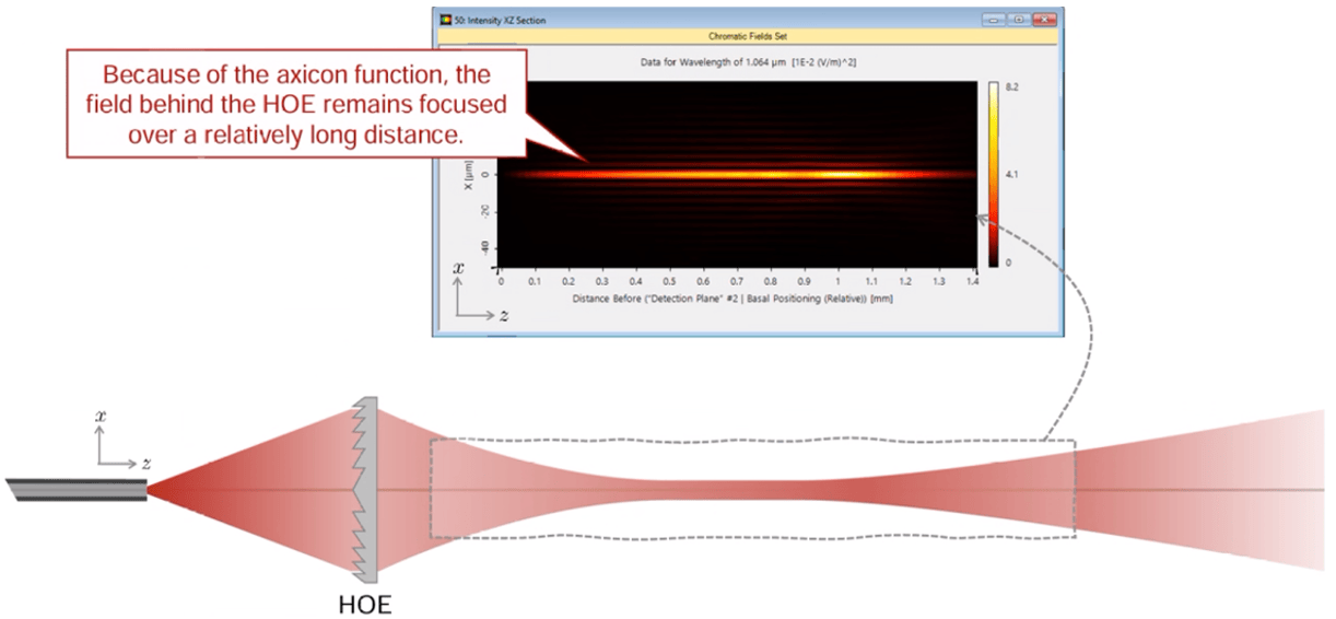

利用XZ的参数扫描创建横向的强度分布,如图6所示。可以看到在HOE后面0到1.5mm的范围内光束保持聚焦的状态,和高斯光束的聚焦相比,贝塞尔光束保持较大的DOF。这种长焦深得益于轴锥镜的相位分布函数。
![[VirtualLab] 产生长焦深Bessel光束的HOE设计的图6](https://q4.itc.cn/images01/20260401/d1e58a3048ed4bedb0f19d08bec7a66f.png)
图6. 贝塞尔光束的纵向结构
