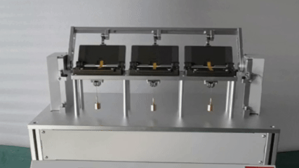

一、为什么传统的“掰一掰”不管用了?
在过去,测试一台翻盖手机的转轴,可能只需要一个简单的扭力计。但柔性屏的测试维度完全颠覆了传统。
现在的测试面临着三大“变态”级挑战:
  1. 微米级的精度,马拉松式的耐力:屏幕弯折半径往往只有1-3mm(R1-R3),这要求测试设备的运动控制精度必须达到微米级。同时,40万次甚至100万次的连续弯折,对设备的机械耐用性和温升控制是巨大考验。
  2. “电”与“力”的藕断丝连:很多FPC(柔性电路板)和屏幕的失效不是物理断裂,而是在弯折十万次后,电阻突然飙升。设备必须能在动态弯折中,实时监测纳秒级的电信号变化,才能捕捉到那“将断未断”的一瞬间。
  3. 环境变量的叠加效应:南极的寒冷和赤道的湿热,对屏幕粘合剂的性能影响截然不同。如今的测试不再是实验室里的恒温恒湿,而是需要叠加高低温、盐雾甚至紫外老化的“极限挑战”。

1. 极致的角度与速度控制算法
很多低端设备在运行几万次后,由于机械磨损,弯折角度可能从180度衰减到179.5度。这0.5度的误差,对于应力分析就是致命的。专业的设备(如伺服电机驱动系统)必须具备闭环控制能力,确保在高达60次/分钟的高速测试下,依然保持角度零漂移。
2. 动态电阻监测系统
这是区分“玩具”和“专业仪器”的分水岭。
在屏幕或FPC弯折的过程中,由于微裂纹的产生,电阻值会发生波动。优秀的测试系统必须集成四线制测阻法,能够在屏体点亮或断电状态下,实时捕捉毫欧级的变化,并自动在软件中生成“弯折次数-电阻”曲线。一旦阻值超过设定阈值(如增加10%),设备立即报警停机,精准定位失效点。
3. 模块化的工装与复合测试能力
折叠屏的形态千奇百怪:内折、外折、U形折、水滴形折,甚至还需要模拟“屏幕被石子硌到”的微跌场景。
你的测试设备不应是一台“死机器”。它应该具备快速更换工装的能力,能在一台设备上同时实现“弯折+扭拧”的复合运动,甚至集成光学检测系统,实时监控屏幕弯折中的像素色彩变化。

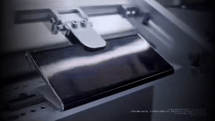

三、从“能用”到“好用”:为什么头部厂商更看重整体解决方案
在供应链走访中我们发现,虽然市面上有不少能提供单一弯折测试机的厂家,但真正能进入华为、三星、京东方等巨头供应链的,往往是那些能提供“交钥匙”解决方案的集成商。
原因很简单:效率与数据孤岛
如果一家企业从A厂买弯折机,从B厂买跌落台,从C厂买环境箱,数据的割裂会让研发人员崩溃。
理想的测试场景应该是:你只需要把一块柔性屏放进设备,它就能在模拟-30℃低温的环境下,以精准的角度进行10万次弯折,同时屏幕里的测试画面依然在跑,电脑里自动记录着每一次弯折的电压、电流、亮度和形变数据。
折叠屏的“命门”之战:如何用“暴力”测试为柔性未来立规矩?的图2
这就是系统级测试设备的价值所在。它不仅是一台机器,更是一个包含精密机械、电子电路、机器视觉和自动化软件的综合体。
