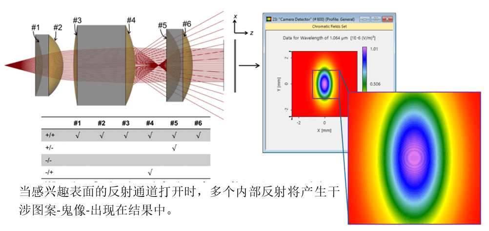

仿真技术的主要作用之一是提供一个平台,以便在系统制造之前研究系统的性能,以便尽可能多地预防潜在的缺陷。杂散光是影响系统性能的最常见现象之一,杂散光可能有多个来源,其中包括系统中的内部伪反射。在这个用例中,我们分析了高Na激光二极管准直透镜系统中这种反射的存在,我们模拟了产生的鬼像对探测场的影响(由主准直光束的干涉引起的同心环图案和由杂散光产生的二次发散),并确定需要在透镜系统的关键表面上涂上抗反射涂层。
![[VirtualLab] 准直系统中鬼像效应的研究的图1](https://q4.itc.cn/images01/20260416/725c1d81a98d421d979a8d8ffb9ca33e.png)

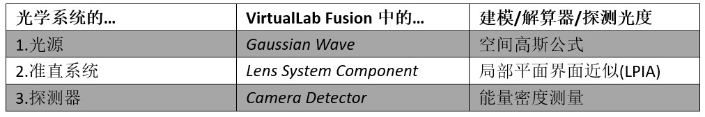

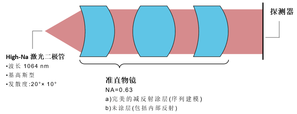

建模任务
![[VirtualLab] 准直系统中鬼像效应的研究的图2](https://q9.itc.cn/images01/20260416/53c7ef55b995412c9b6e70e4ce149b46.png)

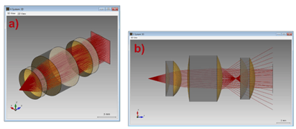

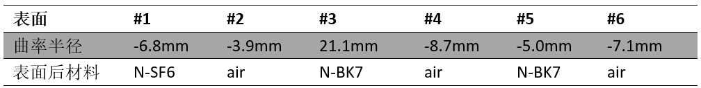

![[VirtualLab] 准直系统中鬼像效应的研究的图3](https://q8.itc.cn/images01/20260416/1be7f83e4c7f4fc28e834619c985e6fb.png)
准直系统

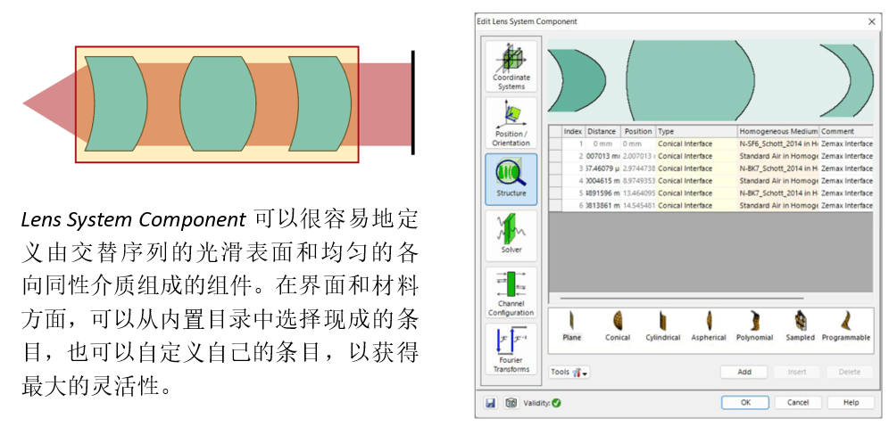

![[VirtualLab] 准直系统中鬼像效应的研究的图4](https://q8.itc.cn/images01/20260416/48d84a5330ff427aa891b7d971f2ef82.png)

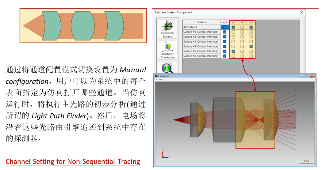

非序列追迹
![[VirtualLab] 准直系统中鬼像效应的研究的图5](https://q5.itc.cn/images01/20260416/53ff8af078564c0eac7c35238c30c1e2.png)

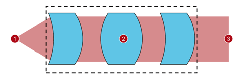

总结—元件…
![[VirtualLab] 准直系统中鬼像效应的研究的图6](https://q8.itc.cn/images01/20260416/6fa215b3e4274aa08727fae19869fc62.png)
![[VirtualLab] 准直系统中鬼像效应的研究的图7](https://q9.itc.cn/images01/20260416/62be441e4e4a4d71a5a0da2c08236657.png)

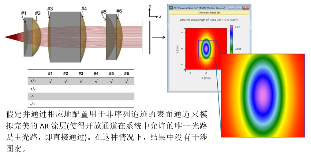

![[VirtualLab] 准直系统中鬼像效应的研究的图8](https://q1.itc.cn/images01/20260416/ab4d5bca925b49149ddfb6360ab6875a.png)
完美的减反射(AR)涂层
![[VirtualLab] 准直系统中鬼像效应的研究的图9](https://q5.itc.cn/images01/20260416/7dbf9f94a2ee43b1b204b2bab8d99d11.png)
有内部反射
