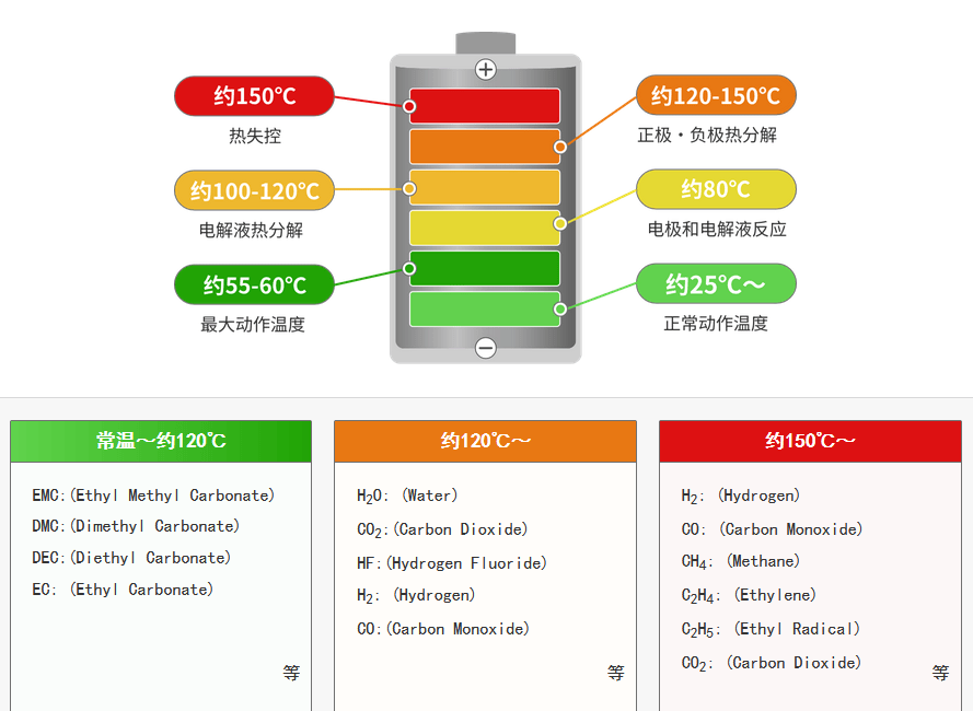

锂电热失控时,电池释放的气体成分
锂离子电池在出现异常时,会产生多种气体成分,包括氢气(H2)、一氧化碳(CO)、甲烷(CH4)、二氧化碳(CO2)以及烃类VOC气体(如碳酸甲乙酯EMC、碳酸二甲酯DMC等)。这些烃类VOC气体通常是电解液中的有机溶剂或其热分解物。一旦锂离子电池异常发热,树脂材质部件和电解液就会开始热分解,随着内部温度的上升,各种气体逸散出来。
锂电池热失控气体
※ EMC : 碳酸甲乙酯 (Ethyl Methyl Carbonate)、 DEC : 碳酸二甲酯 (Diethyl Carbonate)
DMC : 碳酸二乙酯 (Dimethyl Carbonate)、 EC : 碳酸乙酯 (Ethyl Carbonate)

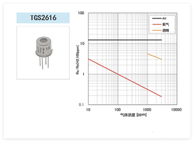

在这里工采网推荐一款非常适合的H2传感器TGS2616-C00
TGS2616
日本Figaro 氢气传感器 气体传感器 TGS2616-C00 描述:
敏感素子由集成加热器以及在氧化铝基板上的金属氧化物半导体构成,外壳采用标准 TO-5 封装。当空气中存在被检测气体时,该气体的浓度越高传感器的电导率也会越高。使用简单的电路,就可以将电导率的变化转换成与该气体浓度相对应的信号输出。
TGS2616-C00 内含全新开发的敏感素子,受酒精等干扰气体的影响极小,而对氢气具有较高的选择性。
日本Figaro 氢气传感器 气体传感器TGS2616-C00 特点:
对气气具有高选择性
体积小、功耗低
应用电路简单
日本Figaro 氢气传感器 气体传感器TGS2616-C00 应用:
变压器维护,钢铁厂等气气检测
便携式气体检测仪
燃气器具的泄漏检测
燃料电池系统的气气泄漏检测
