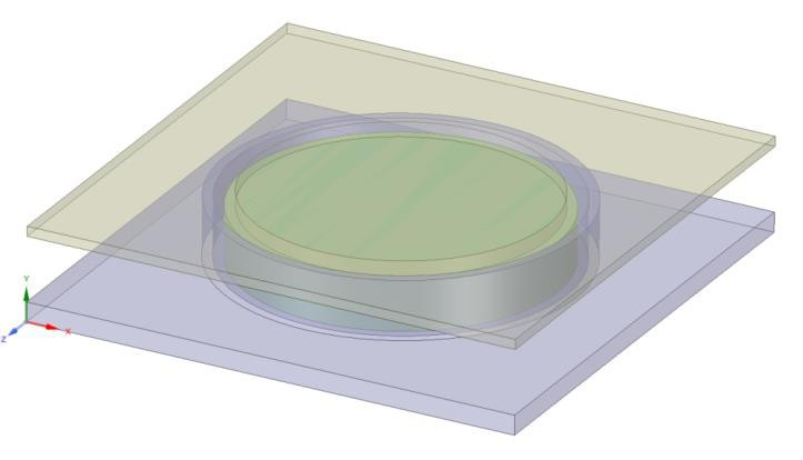

3、导入几何体(见图 1)。
Ansys 案例研究 | 粘弹性阻尼器的谐响应减振分析的图1
图 1 阻尼器几何模型示意图
4、模型设置:在顶面添加一个 30kg 的点质量。创建一个远程点,刚性约束顶面的运动。使用 “多区域” 网格划分方法对各部件划分网格。
