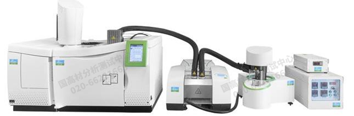

国高材分析测试中心配备的
TG-FTIR-GC-MS 联用仪

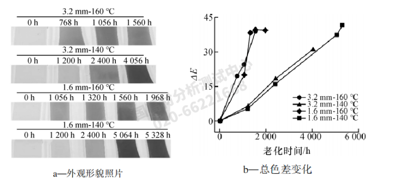

▲ 图1 不同温度下老化不同时间的 PC 的外观形貌照片和总色差变化
在热氧老化进程中,PC 样条的外观及本体力学性能均表现出明显的阶段性退化。观察热氧老化过程中的样品照片(图1-a)可以发现,随着老化时间延长,PC 样条的外观逐渐由无色透明转变为深黄色,材料的韧性也逐渐丧失。总色差变化曲线(图1-b)定量证实了这一规律:温度越高,总色差 ΔE 随时间增加的斜率越大,说明高温加速了 PC 表面共轭发色结构的生成。

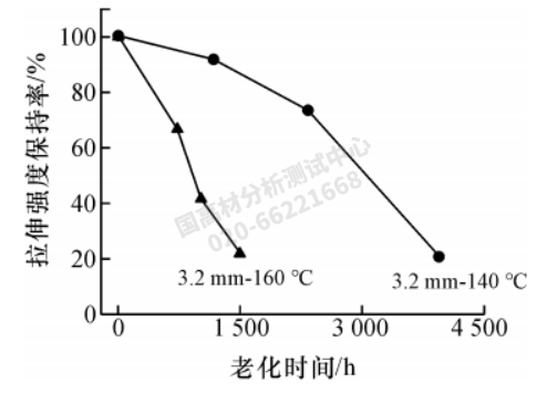

▲ 图2 PC 在 140 和 160 ℃ 热氧老化条件下的拉伸强度保持率随老化时间的变化
伴随材料变黄,其力学性能也出现显著下降。图 2 展示了 3.2 mm 的 PC 样条在不同温度下的拉伸强度保持率演变趋势(图 2)。在 140 ℃ 老化 1056 h 时,样品的拉伸强度基本保持不衰减;而在 160 ℃ 高温下老化至相同时间时,其强度保持率陡降至 42 %。这表明高温环境能够显著加速高分子链段的断裂进程,导致本体力学性能快速下降。

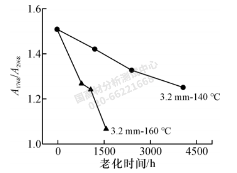

▲ 图3 PC 热氧老化过程中羰基强度—老化时间曲线
通过 ATR-FTIR 扫描所得的羰基指数(KI)演变曲线(图 3)展示了表层大分子结构的变化。随着老化时间延长,PC 表面的羰基指数显著降低,且 160 ℃ 的下降速率明显快于 140 ℃,这与宏观力学强度保持率的劣变趋势高度一致。这在分子层面上证明了热氧老化不仅发生了主链断裂,还伴随着酯基羰基官能团的分解和含碳小分子气体(如 CO2)的释放。

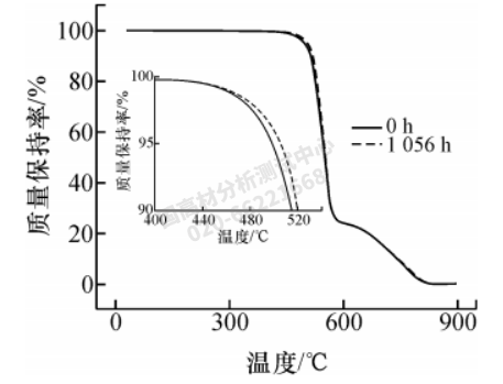

▲ 图4 PC 样品在老化 1056 h 前后的同步热重曲线
为了更精确地定量微观分解历程,研究人员将未老化与在 160 ℃ 老化 1056 h 的两组 PC 样品进行了同步热失重分析(图 4)。在空气气氛下,PC 样品的受热裂解过程主要呈现两个明显的失重阶段:第一个阶段发生于 410 ~ 580 ℃,主要是由于分子链端基断开释放挥发物第二个阶段发生于 580 ~ 800 ℃,伴随着主链的重排、断裂与最终炭化分解
▼ 表 2 PC 样品 160 ℃ 老化前后同步热重测试数据

结合表 2 中的热重特征参数可以看出,经过热氧老化后,PC 样品的起始失重温度 T5% 相比未老化状态有所提升(从 499 ℃ 升至 506 ℃)。这表明在长期的热氧环境中,PC 降解生成的酚类中间体,其不稳定的羟基易发生端基酚基的氧化交联反应,使材料局部形成了更加致密的微网格结构,从而在裂解初期展现出略高的起始热稳定性。然而,两组样品的 Tmax(550 ℃)与最终残炭率并无实质性差异,这证明这种氧化交联物在高温下并不稳定,一旦进入剧烈裂解温区便会迅速瓦解。

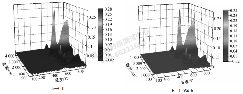

▲ 图5 PC 样品老化 1056 h 前后的 3D 红外光谱图

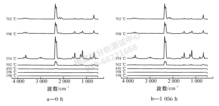

在热天平对样品控温加热的同时,联用系统实时输出了逸出气体的三维红外谱图(图 5)。为了提取具体温度点下的组分信息,研究人员截取了不同裂解温度下的同步红外光谱图(图 6)。
▲ 图6 老化 1056 h 前后 PC 在不同热失重温度下的同步 FTIR 图
在低于 410 ℃ 的区域内,由于材料尚未开始发生热失重,光谱图上未见明显的挥发物释放峰。而在第一失重温区(410 ~ 580 ℃)内,代表 CO2 反对称伸缩振动的双峰(波数在 2 322 ~ 2 360 cm-1 之间)迅速增强,这证明主链酯基断开并释放 CO2 是其最主要的热裂解反应。当温度继续升至 500 ℃ 附近时,光谱图中陆续出现了代表羟基(-OH,3 736 ~ 3 651 cm-1)、苯环芳香核(1 605 ~ 1 510 cm-1)、苯环对位取代(829 cm-1)以及碳氧单键(-C-O-,1 300 ~ 1 000 cm-1)等特征振动吸收峰。这些官能团指纹信号证实了气相产物中除了 CO2 外,还伴随着酚类化合物及双酚 A 碎片的大量生成。

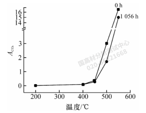

▲ 图7 PC 样品 160 ℃ 下老化前后的二氧化碳峰面积变化
对第一失重温区(410 ~ 580 ℃)二氧化碳的红外吸收峰面积进行积分定量分析(图 7)发现,老化后的样品在该区间释放的二氧化碳总量显著少于未老化的样品。该结果与表层羰基指数降低的结论一致:由于 PC 在长期的热氧老化服役过程中,部分主链酯基已发生断裂并提前排出了 CO2,从而在后续的二次受热裂解中表现出较少的 CO2 释放量。

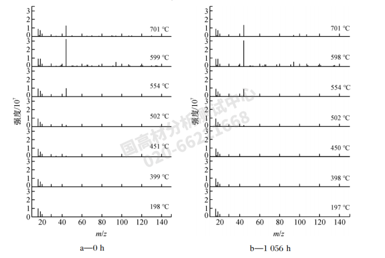

▲ 图8 老化 1056 h 前后 PC 在不同热失重温度下的同步 MS 图
为了进一步核实逸出物组分的分子结构,色谱质谱系统输出了不同温度下的质谱响应图(图 8)。在第一失重温区内,首先捕获到质荷比 m/z = 44(CO2 碎片)的高强度信号,且随着升温速率的加快,其释放速率急剧上升并在 554 ℃ 左右达到顶峰。在第二失重阶段(约 598 ℃ 以上),质谱信号中开始频繁出现各种具有较大质荷比的质谱峰(如 m/z > 100 碎片群),它们代表了 PC 主链深度降解产生的高分子量芳香烃及异亚丙基酚碎片。
