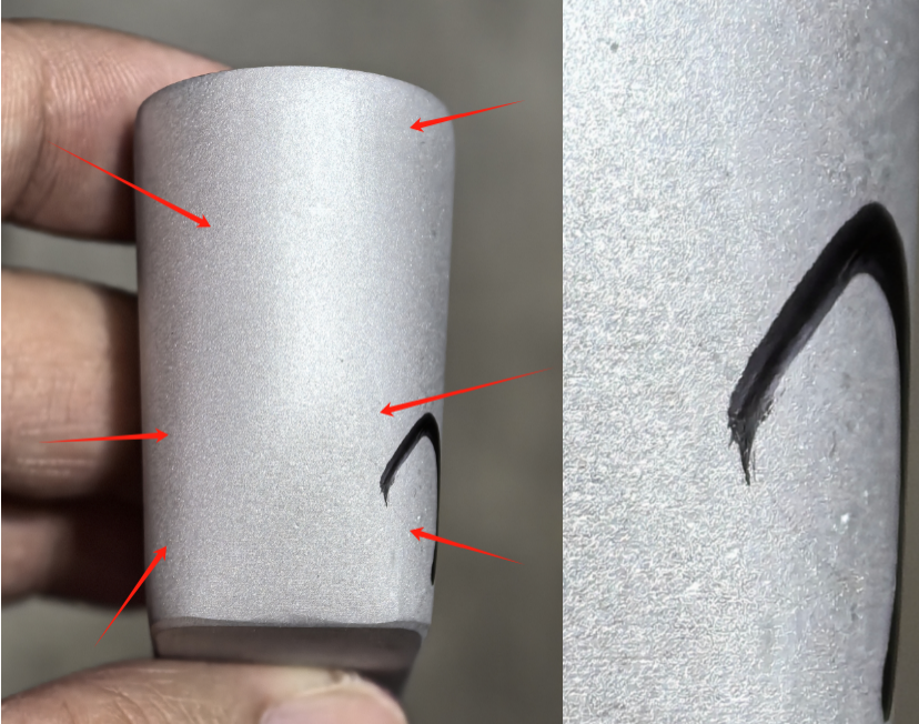

本期「模流门诊」第二个案例,我们来看一款铝合金门把手。
这款产品外观要求较高,客户在后处理工序中发现:产品抛丸后表面出现起皮、类似气泡等缺陷,说明产品本身存在问题,需要从模具和工艺参数入手解决问题。
因此,客户联系「模流门诊」进行诊断开方,寻求专业优化建议。

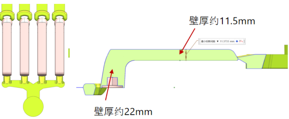

从产品结构看:局部壁厚偏厚,空气容易滞留
适创科技资深工程师贺工指出,在做模流分析诊断问题之前,需要先看产品三维结构。这款门把手本身属于较厚的外观件,把手主体壁厚约为 11.5mm,而缺陷集中区域的局部壁厚可达到 22mm 左右。
对于压铸件来说,厚壁区域往往意味着几个风险:
一是金属液流动路径更复杂;
二是空气更容易滞留;
三是末端区域更容易形成热节和气体聚集;
四是外观件后处理后更容易暴露缺陷。
这个门把手的缺陷区域恰好处在较厚的末端转弯位置,金属液充填到这里时,存在翻转、包卷和滞留的风险。

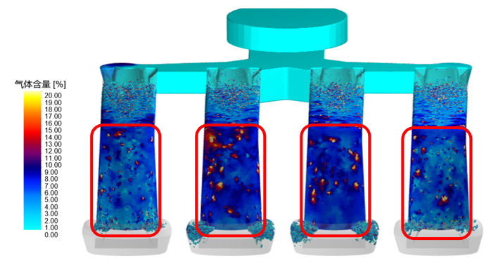

从模流结果看:末端转弯处存在高气体风险
接下来,贺工通过智铸超云查看气体含量和充填过程。模流结果显示,门把手末端转弯区域存在较高的气体风险。金属液沿产品轮廓充填到末端后,会在转弯区域发生翻转和汇合,空气容易被包裹在这个位置。
气体充填结果
这就解释了为什么缺陷会出现在后处理中。因为它是内部本来就存在气体或薄弱区,后处理只是把问题暴露出来了。所以,这类问题的关键是要回到压铸前端,解决充填末端的卷气和排气问题。

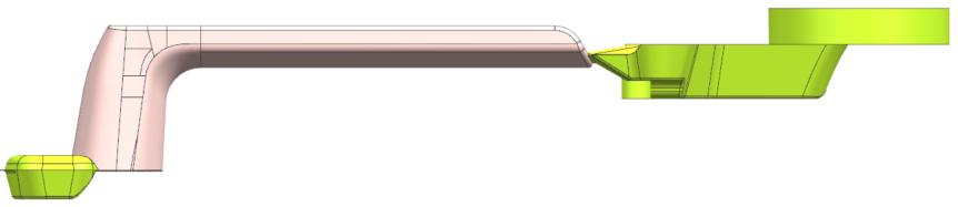

从排气设计看:原有排气能力不够
贺工进一步指出,从浇排设计看,该门把手末端原本设置了排气,但排气形式偏弱,主要是比较平直、较薄的排气结构,排气面积和排气能力都比较有限。
对于普通结构来说,这种排气可能还能起到一定作用;但对于门把手这种外观要求较高、末端局部厚壁、容易卷气的产品来说,仅靠这种排气方式不够。
贺工提到,一旦金属液快速封住排气通道,后面的气就更难排出,只能留在产品内部,最终变成后处理中的起皮、气泡风险。

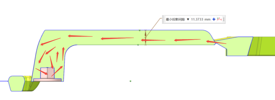

案例启发:为什么不直接从厚壁端进浇?
这个案例还有一个值得讨论的点。按常规理解,很多压铸件会考虑从厚壁处向薄壁处进浇。那为什么这款门把手没有从厚壁端进浇,而是从相对薄壁的一端向厚壁末端充填?
贺工给出的解释是:这其实是工程取舍后的结果。如果从厚壁侧进浇,内浇口可能需要布置在侧立面位置。这样金属液一进入型腔,就会直接撞击侧壁,容易形成更剧烈的发散和紊流,卷气风险不一定会降低,反而可能更严重。
更重要的是,这款产品属于外观件。如果高速金属液直接冲刷外观侧壁,还可能带来冲蚀、表面质量不良等风险。
所以,当前进浇方式并不是完全没有道理,而是在避免侧壁冲刷、控制外观风险和保证充填稳定之间做出的取舍。这也提醒我们:模具设计不能只套用“厚壁到薄壁”的常规原则,还要结合产品外观面、后工序要求、冲刷风险和实际流态综合判断。
