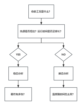

四、一张图帮你做决策
稳态 vs 瞬态:什么时候算“稳定”了?的图5
添加图片注释,不超过 140 字(可选)
更具体的判断标准 :
稳态 vs 瞬态:什么时候算“稳定”了?的图6
💡 工程经验 : 先稳态,后瞬态 是标准工作流。稳态算得快,能快速帮你发现模型和边界条件的错误;稳态结果还可以直接作为瞬态的初始温度场。

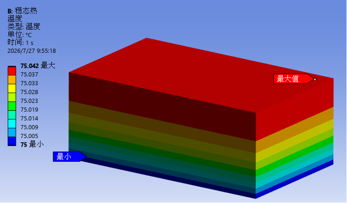

5.2 稳态分析(Steady-State Thermal)
设置 :无时间参数,直接求解。
结果 :最高温度约 75°C 。
解读 :这就是“最终有多热”——如果这个发热块一直开着,最终就是这个温度。

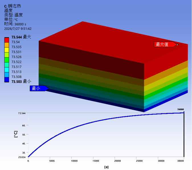

5.3 瞬态分析(Transient Thermal)
额外设置 :
初始温度:整个模型 25°C (刚开始还没发热)
总时间: 3600秒 (1小时)
时间步:初始50秒,最小5秒,最大500秒(Auto Time Stepping开启)
结果 :
t=0s:整体25°C
t=1000s:整体约29°C
t=5000s:整体约44°C
t=18000s:整体约66°C
t=36000s:中整体73°C(基本达到稳态)
解读 :这就是“温度怎么随时间升上去的”——你能看到从室温到热平衡的完整升温曲线。
