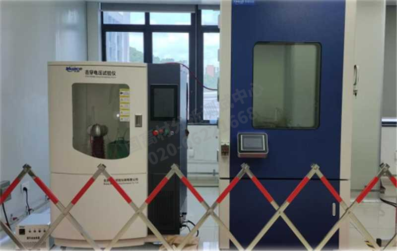

■ 介电强度
介电强度用于评价绝缘材料抵抗电击穿的能力。
简单来说,就是:一个材料在多强的电场作用下会被击穿?通常以单位厚度所能承受的击穿电压进行表征。
对于新能源汽车而言,介电强度常用于评价:
PBT、PPS、PA 等高压连接器材料
环氧树脂、硅胶等灌封材料
电池包绝缘片
电机槽绝缘材料
高压母排绝缘材料
介电强度主要解决的是材料选型问题。
需要注意的是,材料介电强度高,并不意味着做成部件后一定能够通过耐电压测试。材料厚度、结构设计、缺陷和加工状态都会影响最终产品表现。
国高材分析测试中心击穿电压试验仪

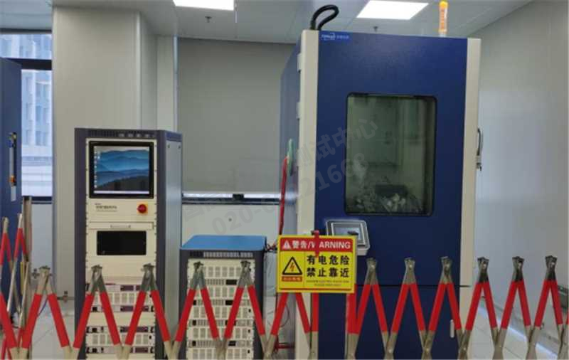

■ 绝缘电阻评价
绝缘电阻评价主要用于判断高压导电部分与车辆电平台、壳体或其他可触及导电部分之间的绝缘状态。
国高材分析测试中心绝缘电阻评价中心
对于新能源汽车整车和不同高压回路,绝缘电阻要求需要根据:
直流或交流电路
系统结构
最大工作电压
适用产品标准
进行具体判定。
因此,不宜简单将"≥500 Ω/V"作为所有新能源汽车高压系统的统一要求。
在实际工程评价中,更重要的是:
依据具体系统架构确认限值,并评
估实际测试值与最低要求之间是否具有足够设计裕量。

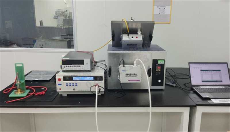

■ 环境腐蚀与绝缘性能保持评价
新能源汽车的绝缘材料和零部件需要长期面对:
高温
高湿
温度循环
盐雾
冷凝
冷却液
电解液
油液及其他化学介质
因此,环境可靠性和绝缘性能不应完全分开评价。
更加贴近实际工况的测试思路是:
初始电性能测试 → 环境或介质暴露 → 电性能复测 → 计算性能保持情况
例如:
高温高湿后复测:
体积电阻率
表面电阻率
绝缘电阻
耐电压
盐雾或化学介质暴露后重新评价:
表面绝缘
耐电压
绝缘电阻
外观和界面损伤
这种"环境应力 + 电性能复测"的组合评价,比单独测试初始性能更能够反映材料和部件的长期可靠性。
国高材分析测试中心电气腐蚀平台

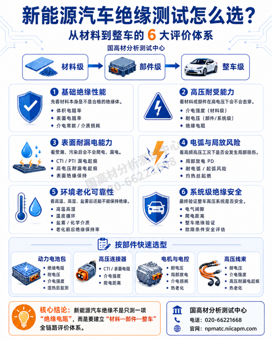

🎯 04 不同新能源汽车部件,测试项目应该怎么选?
新能源汽车不同部件面临的风险完全不同,因此测试组合也不应该相同。
场景一:动力电池包与模组
动力电池系统既是高压源,又长期面临:
温度变化
湿热环境
冷却液
电解液污染
振动
长期服役老化
重点关注:
材料是否绝缘、整个电池包是否绝缘,以及老化后还能不能保持绝缘。
建议重点考虑:
介电强度
体积电阻率
绝缘电阻
耐电压
湿热或介质暴露后电性能复测
对于灌封胶、绝缘片和绝缘结构件,还应重点关注吸湿和长期老化对电性能的影响。
场景二:高压连接器与接线端子
高压连接器具有:
电位差集中
结构紧凑
表面容易受到污染和湿气影响
等特点。
其典型风险包括:
表面漏电
漏电起痕
闪络
局部绝缘失效
建议重点考虑:
表面电阻率
CTI / PTI
介电强度
耐电压
电气间隙与爬电距离评价
环境老化后绝缘复测
场景三:高压线束
高压线束需要重点关注绝缘层在长期:
热老化
弯折
振动
环境暴露
条件下的完整性。
建议重点考虑:
介电强度
耐电压
体积电阻率
高温老化后电性能
必要时的高电压耐漏电起痕与电蚀评价
场景四:电机、电控与功率电子系统
电机控制器、逆变器以及 IGBT、SiC 功率模块具有:
高电压
高频开关
高热流密度
电场集中
等特点。
建议重点关注:
介电强度
绝缘电阻
耐电压
热老化后的电性能保持
电弧相关风险
对于更高频、更高电压和更复杂绝缘结构,还可根据产品风险进一步考虑介电特性和局部放电等评价。
场景五:整车高压系统
到了整车阶段,评价重点已经从某一种材料转变为整个高压系统。
需要综合关注:
绝缘电阻
耐电压
电气间隙
爬电距离
绝缘监测
故障条件下的电气安全
因此,整车绝缘安全并不是某一个测试项目能够单独证明的,而是材料、结构、系统设计和验证共同作用的结果。
