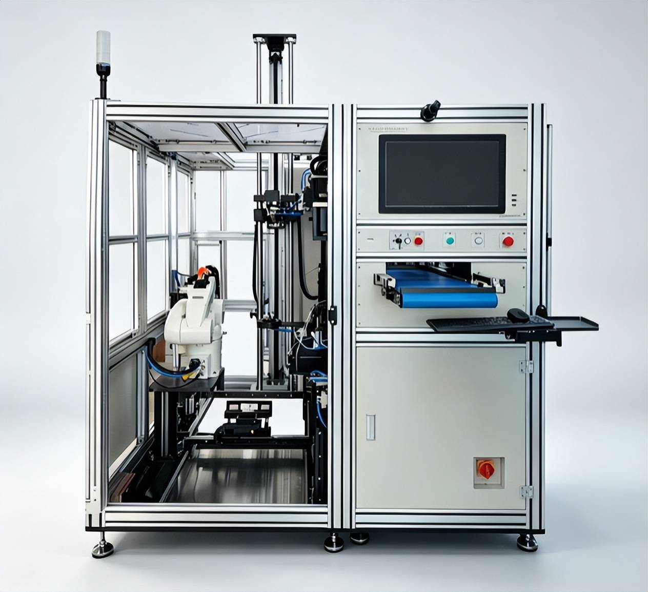

1. 全自动定向跌落试验机WH-2116-B:高精度姿态可控测试
该设备专为需要指定方向或指定位置跌落的测试场景设计,适用于手机、PAD、电池等3C电子产品。其核心技术亮点包括:
  • 精准姿态控制:采用双立柱直线轴承导向与伺服电机驱动,可对样品的6个面、12个棱进行空间任意角度的跌落测试,高度设定范围覆盖400-1800mm,定位精度达±0.5mm。
  • 智能补偿机制:系统可根据被测物的三维尺寸及跌落姿态角自动计算高度补偿值,确保实际冲击能量与设定一致。
  • 数据深度采集:可选配热像仪、内阻仪、视觉相机及高速相机,同步记录电池温度变化、内阻波动、表面缺陷以及跌落过程中的加速度与末速度数据,为失效分析提供量化依据。

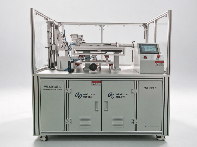

2. 单边跌落试验机WH-2109-A:微跌与重复跌落测试专家
针对产品在日常使用中频繁发生的微小高度跌落场景(如手机从桌面滑落),该设备可模拟0-100mm高度范围内的重复自由跌落,测试速率可达5-30次/分钟,并支持自动切换样品的四边进行测试,大幅提升测试效率。

二、智能化升级:全自动无人化测试与物联网集成
传统跌落测试依赖人工上下料、记录数据,效率低且存在人为误差。沃华慧通的全自动定向跌落试验机通过机械臂与机器视觉的协同配合,实现了样品的自动上料、捡拾、翻面及料仓内码垛分拣,测试全程无需人工跟盯干预。
设备同时配备自动清扫装置,可及时清理跌落板上的碎屑,避免影响后续测试精度。更值得一提的是,该设备具备物联网接口,测试任务可通过本地或远程两种模式下达与分解,实现测试数据的集中管理与设备远程监控,助力企业构建智能实验室。
