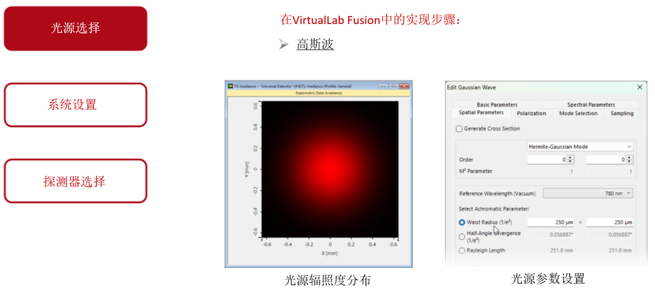

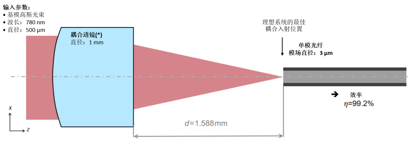

仿真采用波长780nm、直径500μm的基模高斯光束作为输入,耦合透镜直径为1mm,单模光纤模场直径为3μm。

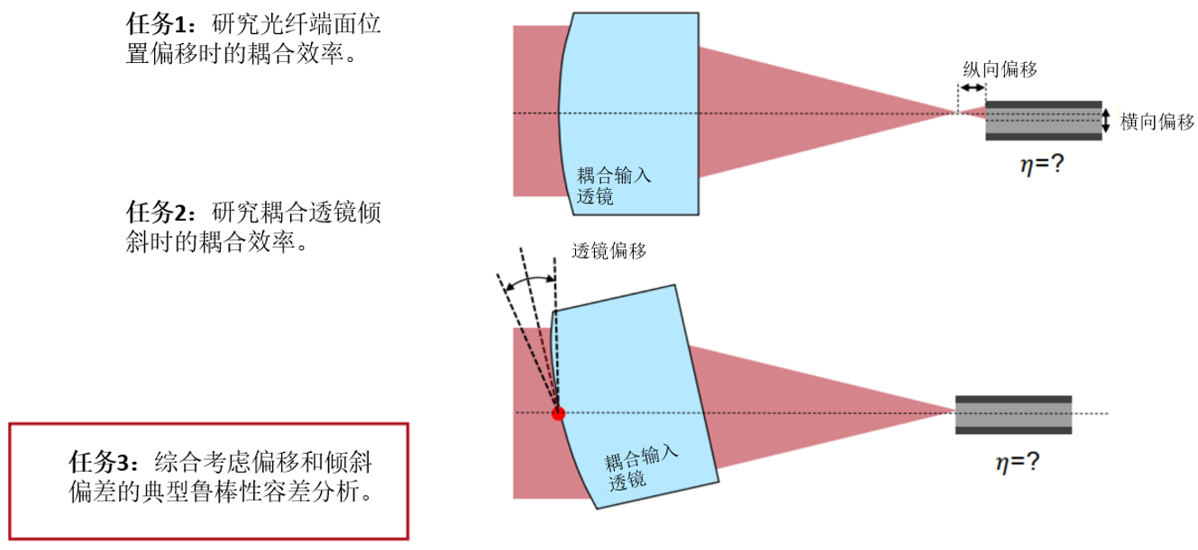

理想系统的最佳耦合效率为99.2%。在此基础上,本案例设定三项研究任务:
- 研究光纤端面位置偏移时的耦合效率;
- 研究耦合透镜倾斜时的耦合效率;
- 综合考虑偏移与倾斜偏差的鲁棒性容差分析。

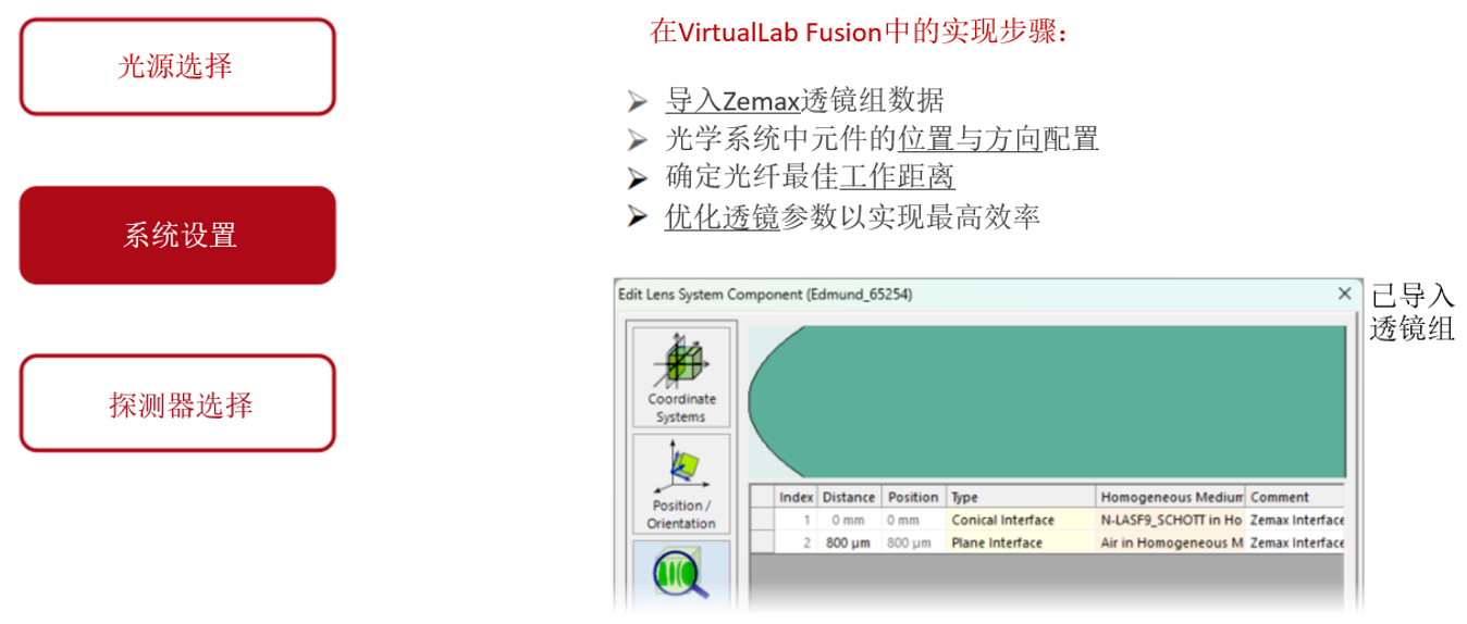

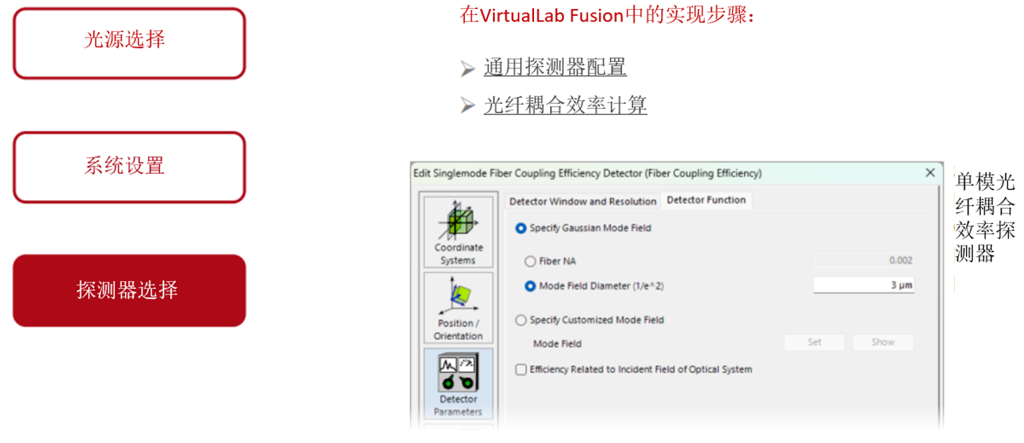

在VirtualLab Fusion中,首先导入Zemax透镜组数据(Edmund 65254),配置光学系统中元件的位置与方向。
随后设置通用探测器与单模光纤耦合效率探测器,通过指定光纤数值孔径(NA=0.002)与模场直径(3μm),计算入射场与光纤本征模的归一化重叠积分,获得耦合效率。

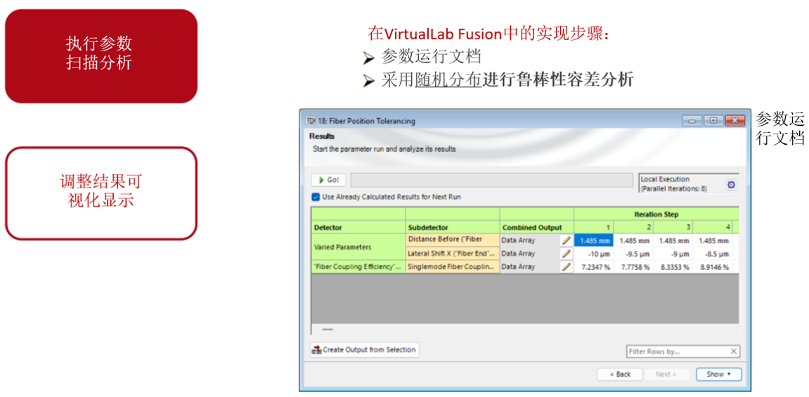

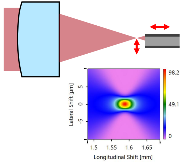

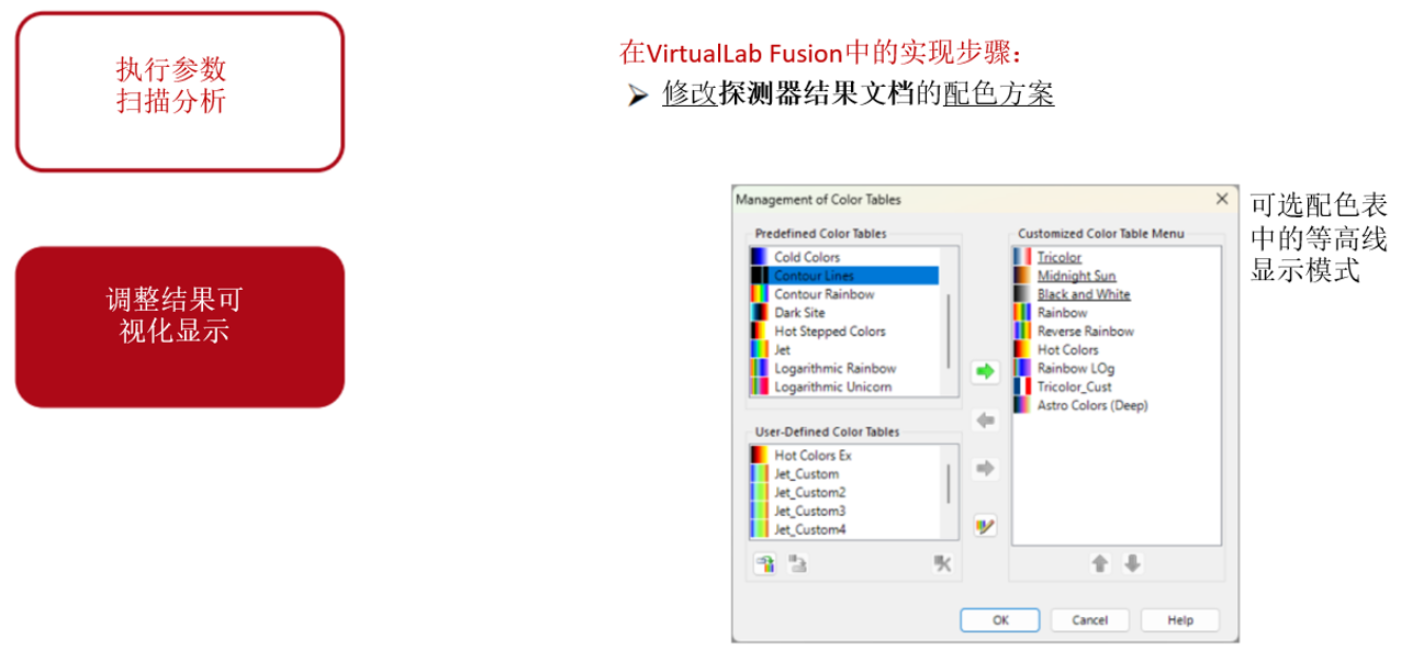

通过参数扫描,可获得耦合效率随光纤端面纵向偏移与横向偏移的变化曲线,以及耦合效率随耦合透镜倾角的变化曲线。综合容差分析结果可评估系统在实际工况下的鲁棒性,为装配精度与制造成本之间的权衡提供量化依据。
VirtualLab Fusion以场追迹技术为核心,提供参数化扫描工具与光纤耦合效率探测器,为光纤耦合系统的容差分析提供了完整的数值仿真方案。设计者可快速评估多种公差因素对系统性能的综合影响,在设计阶段预判装配敏感度。
