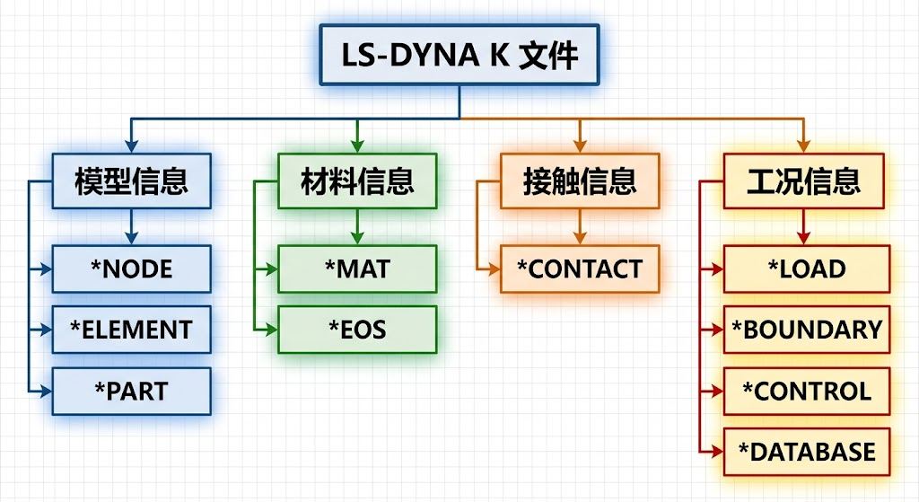

四、一份完整K文件包含哪些内容?
很多材料企业第一次接触CAE仿真时,会产生一个误解:"K文件是不是就是材料文件?"——实际上,并不是。
K文件描述的是一次完整仿真的全部输入信息。它不仅包含材料,还包含模型、工况以及计算控制信息。
1. 节点和单元信息:描述模型结构
有限元仿真首先需要建立模型。K文件中通过:
*NODE*ELEMENT
等关键字描述节点和单元信息。这些内容决定了零部件在计算机中的几何结构和离散形式。
2. PART信息:描述零部件属性
一个复杂产品通常由多个零件组成。例如汽车结构件可能包含塑料件、金属件、连接件等。通过:
*PART
等关键字,可以将不同区域、单元和材料属性进行关联。
3. MAT信息:定义材料模型
这是材料卡片进入仿真的关键环节。K文件通过:
*MAT*EOS
等关键字定义材料模型和参数。LS-DYNA中常见材料模型包括:
*MAT_ELASTIC*MAT_RIGID*MAT_LINEAR_PIECEWISE_PLASTICITY
不同材料模型用于描述不同材料行为。
4. CONTACT信息:定义零件之间如何作用
真实产品中,不同零件之间会发生接触、摩擦和相互作用。例如汽车碰撞过程中,保险杠、车身和连接结构之间会产生复杂接触关系。这些信息主要通过:
*CONTACT
相关关键字定义。
5. BOUNDARY和LOAD信息:描述外部工况
仿真模型需要明确:哪些位置固定、哪些位置受力、力如何随时间变化。因此K文件还包括:
*BOUNDARY*LOAD*DEFINE*INITIAL
6. CONTROL和DATABASE信息:控制计算过程
最后,还需要告诉软件:如何计算,以及需要输出什么结果。例如计算时间、求解控制参数、结果输出方式。主要通过:
*CONTROL*DATABASE
图2 K文件主要组成结构
