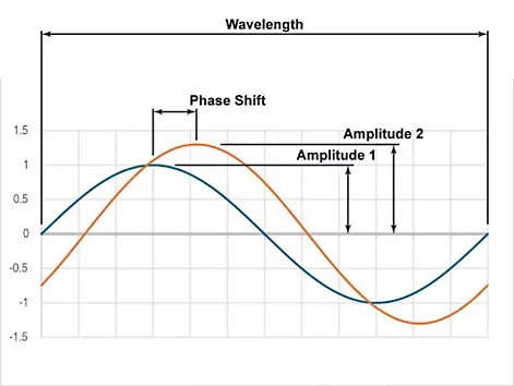

无线电波振幅、相位、频率和波长
无线电波是一种高频电磁辐射,其波形是正弦波,在大约3 KHz至3,000 GHz的带宽范围内振荡。此图显示了无线电波的基本特征:
科普时刻 | 什么是相控阵列天线?的图1
波长是波在一个周期内传播的距离。幅度是波的最大值,而相位是每个波的峰值之间的差值,或者说是它们的时间延迟。相控阵列天线的频率通常是恒定的,只有微小的变化,但每个天线的相位和振幅都可以发生变化。

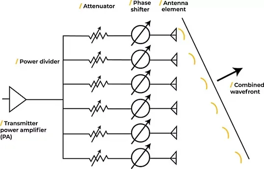

相控阵列天线波束形成器组件
波束形成器由电子和RF电路组成,用于将输入信号转换为可控的传输信号。无源相控阵列系统是最常见的相控阵列天线类型,其使用一系列组件,如发射器功率放大器、波束形成器和各个天线单元,将单个输入信号转换为指向所需方向的信号。波束形成器通常由衰减器、移相器或提供类似功能的组件组成。
科普时刻 | 什么是相控阵列天线?的图2
  • 收发器功率放大器(PA):输入信号被放大,以产生所需的放大信号,然后由接收器进行测量。
  • 功率分配器:功率分配器将输入信号分成多个信号,以提供给每个天线单元电路。
  • 衰减器:衰减器可根据需要增加或减少每个天线单元的振幅,这些衰减器可以是数字或模拟的器件,也可以是无源的或有源的。
  • 移相器:这些数字或模拟器件会给波形引入较小的延迟,这是控制波束的关键步骤。
  • 天线单元:最后,信号到达天线单元,并以所需的相位和振幅传输。
  • 低噪声放大器(LNA):天线在被用作接收天线时,会含有低噪声放大器。
  • 发送/接收开关:如果天线用于接收信号,开关将通过LNA而不是功率放大器来发送输入信号。
控制相控阵列的计算机,会以电子方式快速修改每个天线单元的振幅和相位,以便快速改变波束方向。
