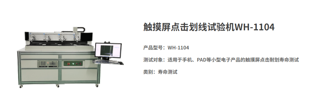

触摸屏点击划线试验机WH-1104,就是这类机器中的一员。但问题在于:在众多同类设备中,它凭什么能给出令人信服的预判数据?

触摸屏点击划线试验机WH-1104没有走这条捷径,它选择了一种近乎“笨拙”但极其可靠的方式——组合砝码直接加载
50g、100g、200g、300g、500g,五档砝码自由组合。没有中间环节,重力是多少,施加到屏幕上的力就是多少。这种“所见即所得”的力学传递,在精度和可溯源性上,有着天然的优势。换句话说,它给出的每一次按压,力度都经得起推敲和复现。
