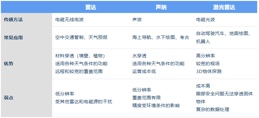

激光雷达、雷达与声纳
20世纪初,雷达(无线电探测与测距)和声纳(声音导航与测距)被用于测量距离——前者使用电磁无线电波,而后者使用的是声波。然后,平地一声惊雷起,随着激光器在20世纪60年代问世,一种利用光子学强大功能的全新距离传感系统应运而生。激光雷达能够以光速测量、绘制和解读我们所处的世界。
不同距离传感系统的对比情况如何?

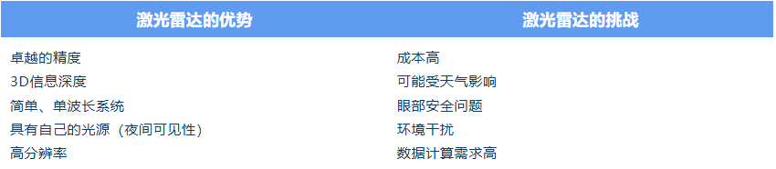

激光雷达的优势和挑战是什么?
在速度和准确性占主导地位的应用中,激光雷达是首选技术。但是,只要激光雷达这种传感方法的成本一直居高不下,它就仍然可能在普及应用的过程中面临阻力。
