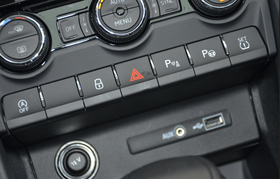

当驾驶员在行驶途中调节音量、开启巡航或接听电话时,每一次指尖的按压都传递着对车辆品质的信赖。汽车按键作为人机交互最直接的窗口,其物理可靠性不仅关乎用户体验,更与驾驶安全紧密相连。一套严密的物理可靠性测试体系,正是确保这些按键在车辆全生命周期内稳定服役的关键屏障。

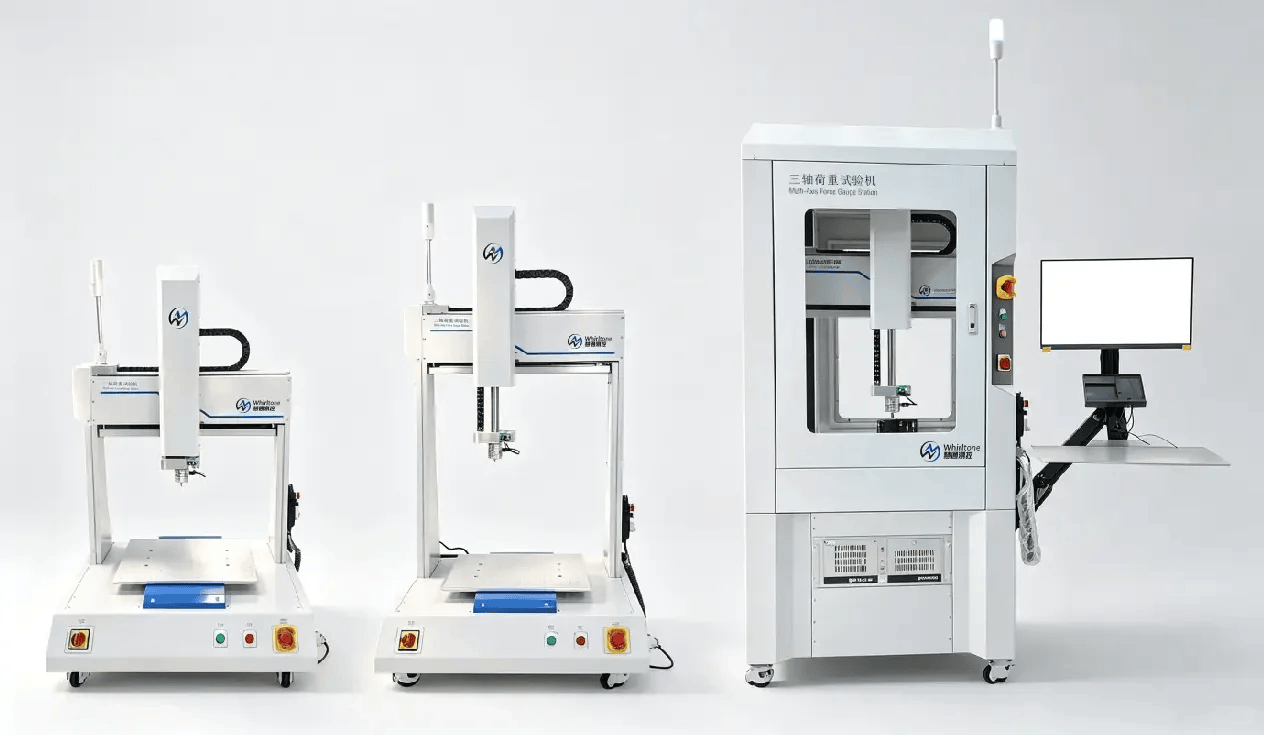

实现上述测试,离不开高精度的检测设备。北京沃华慧通测控技术有限公司的全自动荷重试验机,凭借高达1/100000的荷重解析度与±0.2%的力量精度,能够精准捕捉微小的力值变化,数据采样率可达10KHz,确保高速测试场景下的数据真实性。其配置的WINDOWS中文软件,支持Peak Force、Return Force、Click率等参数在波形图上直接显示,所有测试数据均可存储并支持导入MES系统,满足汽车行业严苛的数据追溯要求。
针对多维度的力学测试需求,其三轴荷重试验机可实现X、Y、Z三轴方向的自动位移与测试,软件支持任意编辑打点坐标,机台自动移位完成测试,大幅提升产线与实验室效率。此外,沃华慧通提供的定向跌落试验机、微跌落试验机等设备,也为按键组件的抗冲击性能评估提供了完善方案。
