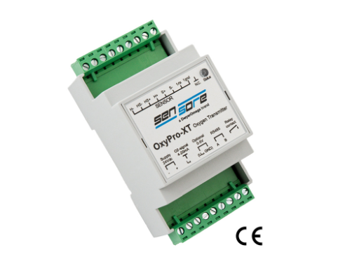

Sensore OxyPro-XT  SMART氧气变送器可为3D打印中的超高纯气体环境提供可靠、即插即用的氧监测能力。该变送器使用极限电流型氧化锆氧气传感器,可实现长寿命、高精度测量,并将维护需求降至最低。
Sensore氧气变送器OxyPro-XT在3D打印中的精准氧监测的图2
即插即用型氧气变送器 OxyPro-XT 特点:
无需标定
测量范围为10ppm至96% O2,由所选Smart传感器决定
预校准Smart传感器
模拟4...20 mA、0...5 V(可选)和RS485 ModbusRTU输出
用户可编程O₂报警/继电器
氧气变送器 OxyPro-XT性能亮点:
快速响应时间(< 5秒,具体取决于传感器外壳)。
传感器使用寿命长达5年(具体取决于应用条件)。
IP66 防护等级传感器插头和 IP40防护等级变送器外壳。
工作温度:+10…+100 °C(传感器头),+10…+50 °C(监测器)。
符合CE要求,并符合欧盟机械指令和EN 61010-1标准。
可选传感器外壳:
D0(M16钢)、D2(M16铝)、D3(M18铝)、B1(TO8法兰)。
提供多种外壳选项,可直接集成到3D打印(AM)成形腔和粉末处理系统中
全系列主要优势:
检测下限至10 ppm O2,适用于高纯度气体监测。
即插即用型SMART传感器可减少停机时间和维护成本。
灵活的安装选项:DIN导轨安装、延长电缆和多种输出类型。
坚固耐用的设计,适用于洁净室和受控制造环境。
