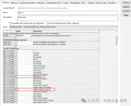

泽尼克表面缺陷模拟
本案例中,测试反射镜包含一个由泽尼克函数模拟的表面缺陷。为引入该缺陷,需创建一个泽尼克表面,并将其设置为不可追迹——即不包含在光线追迹内。
随后在测试镜反射表面的Modifiers标签中,选择“Apply another surface’s sag as a deformation to this surface”,将该虚拟表面加载为反射面的变形。
