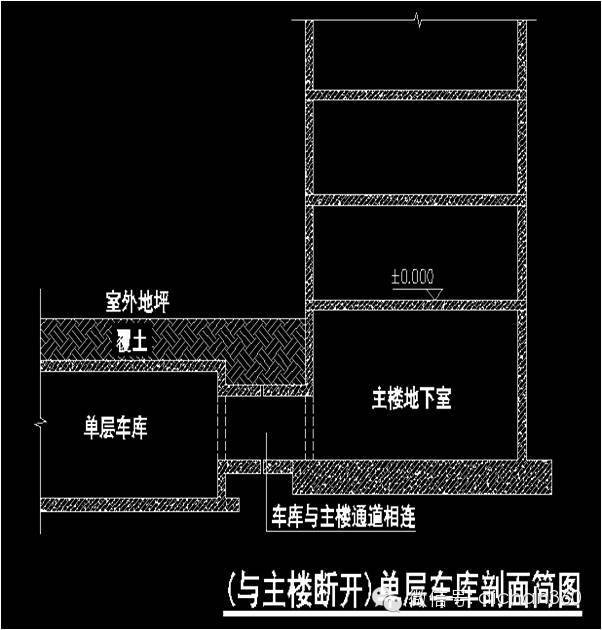

1、(与主楼断开层车库
主要特点:
1、车库与主楼完全脱开,仅以通道相连。
2、车库和主楼各位单体,结构计算相对简单。
​大底盘综合体结构设计的图3
设计注意点:
1、车库埋深大于主楼基础埋深时,应尽量使主楼外墙与车库外墙净距增加。如无条件时,车库与主楼间应设有效支护,并交代先施工车库后施工主楼,车库基坑开挖时不应使主楼基底土受到扰动。
2【7度设防车库一般为丙类建筑,抗震等级为四级。
37类场地丙类建筑不需进行地震作用计算。
4、中柱最小总配筋率应增加0.2%

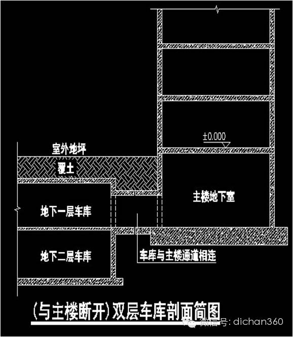

2、(与主楼断开双层车库
★主要特点:
1、车库与主楼完全脱开,仅以通道相连。
3、车库自重远不足以抗浮,车库底板配筋基本由水浮力控制。
​大底盘综合体结构设计的图4
★设计注意点:
1、设计前应摸清主楼边界与车库边界关系。
2、确定主楼基础埋深时,应考虑主楼与车库边界距离,保证施工的可行性。
3、注明基础施工顺序:先车库后主楼。

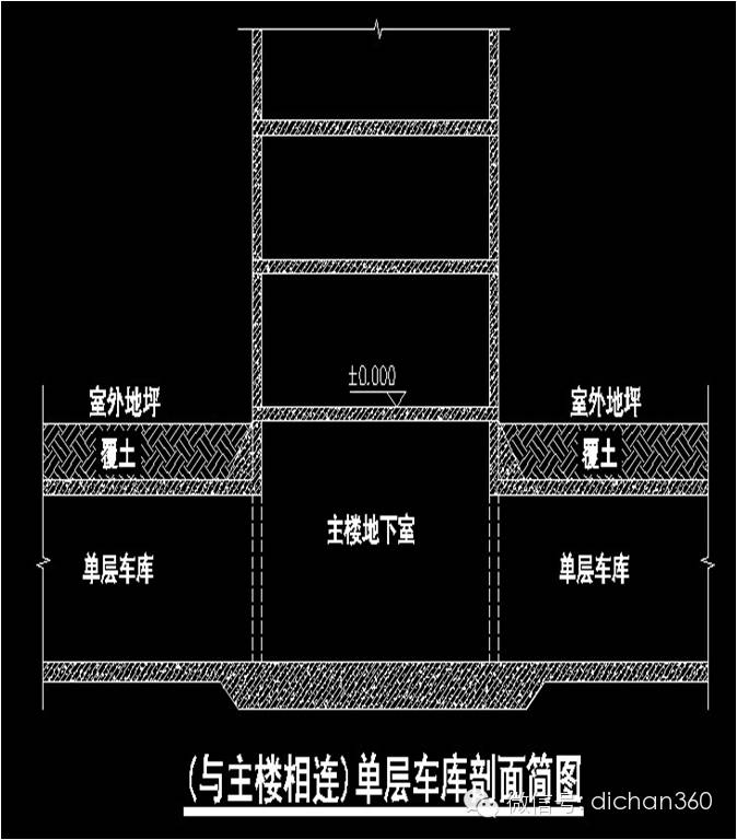

3、(与主楼相连单层车库
车库与多栋主楼相连形成大底盘。
​大底盘综合体结构设计的图5
★设计注意点:
1、嵌固部位设在主楼地下室顶板时,应注意主楼顶板与车库顶板高差不能太大(最好≤0.8m)。
2、嵌固部位设在基底时,上部结构应按多塔模型复核构件配筋。
3、车库柱配筋应考虑0.2Q0剪力调整。
4、主楼顶板与车库顶板间应设加腋,便于传递地震力。
5、主楼相关范围内抗震等级应同主楼抗震等级

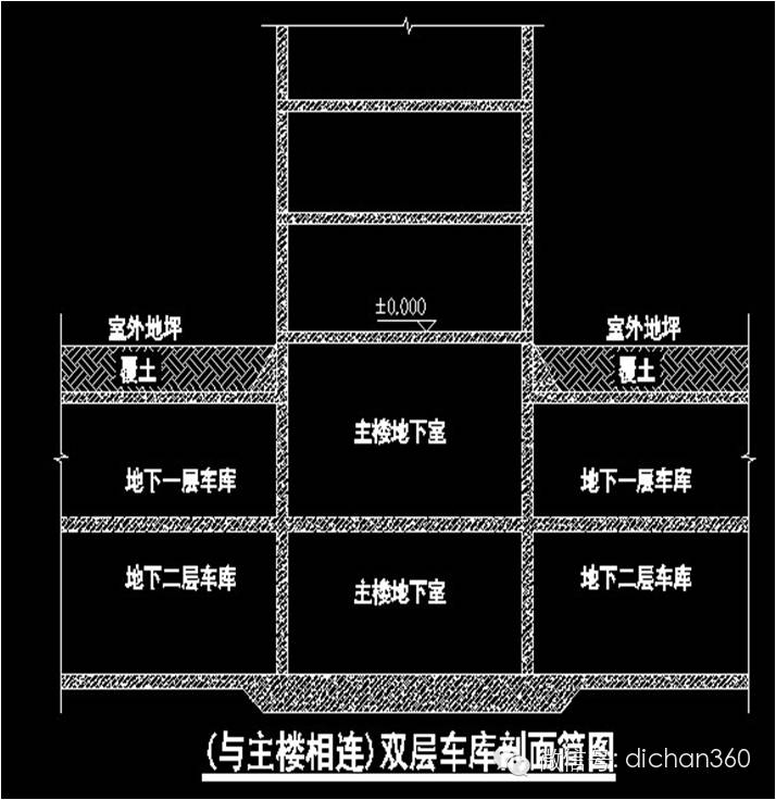

4、(与主楼相连双层车库
双层车库与多栋主楼相连形成大底盘。

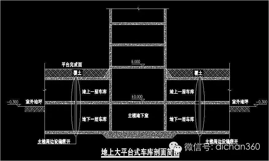

5、(地上一层、地下一层)大平台式车库
★主要特点:
1、车库分地下一层,地上一层。
2、地上车库周边一般设置沿街商铺。
3、小区景观设在地上车库顶板上。
4、主楼范围在地下、地上一层、大平台均有入口大堂。
5、主楼范围在大平台处底部架空。
​大底盘综合体结构设计的图7
★设计注意点:
1、为避免地面二层以上形成多塔结构,大平台层应合理分缝,分缝原则:避开景观水池、避开小区变用户变、防止塔楼偏置。
2、主楼剪力墙布置应充分考虑架空层及大堂的效果。
3±0处楼板无覆土且不设缝形成超长结构,应采取防裂措施。

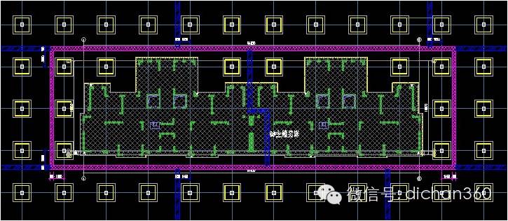

图例一:
​大底盘综合体结构设计的图8
图例二:
​大底盘综合体结构设计的图9
图例三:
​大底盘综合体结构设计的图10

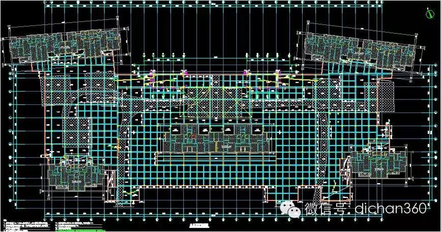

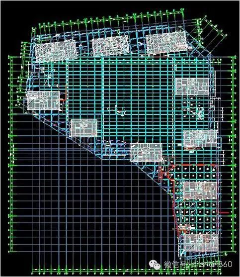

3、车库顶板模板设计要点
A)车库顶板模板绘制需考虑因素
❶板面标高关系
❷主楼与车库边界梁、柱布置
❸车库顶板上小区变位置与车库柱网关系
❹采光井、出地面机房通风井
❺车库顶板上景观水池对车库抗浮的不利影响
❻汽车坡道、自行车坡道、出地面楼梯结构布置
❼沉降后浇带、温度收缩后浇带的合理布置

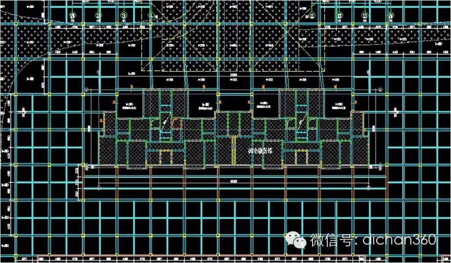

B)车库顶板设计注意点
❶消防车道、消防登高面区域在模板图上必须表示清楚,“附注”中应注明
​大底盘综合体结构设计的图11

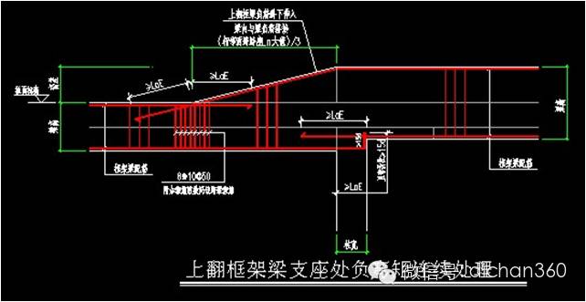

车库顶板上翻梁单独设置图层,上翻梁布置应反提给建筑专业,建筑在顶板排水设计时需考虑上翻梁的影响
​大底盘综合体结构设计的图14

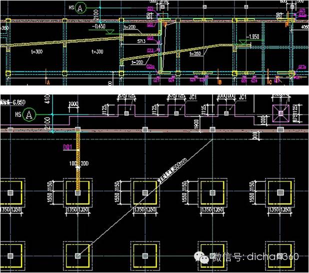

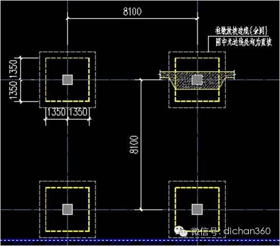

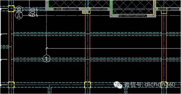

4、车库基础底板模板设计要点
❶柱墩尺寸根据柱网尺寸合理取值,一般为0.3~0.35L;8.1米柱网,柱墩尺寸一般取2.7米。
​大底盘综合体结构设计的图17

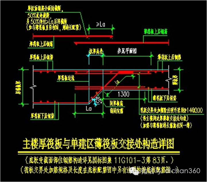

❸主楼厚筏板与车库薄板交界处构造加强
​大底盘综合体结构设计的图19

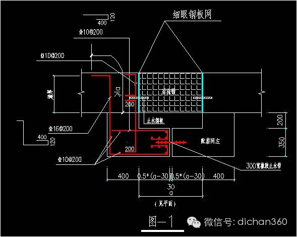

❹沉降后浇带构造特殊处理
-------用于砼外墙
​大底盘综合体结构设计的图20

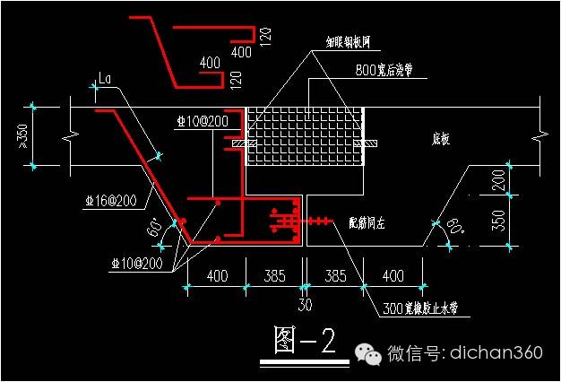

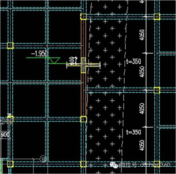

❺沉降后浇带构造特殊处理
-------用于底板
​大底盘综合体结构设计的图21

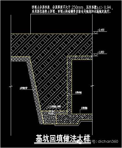

❼基坑回填要求
​大底盘综合体结构设计的图24

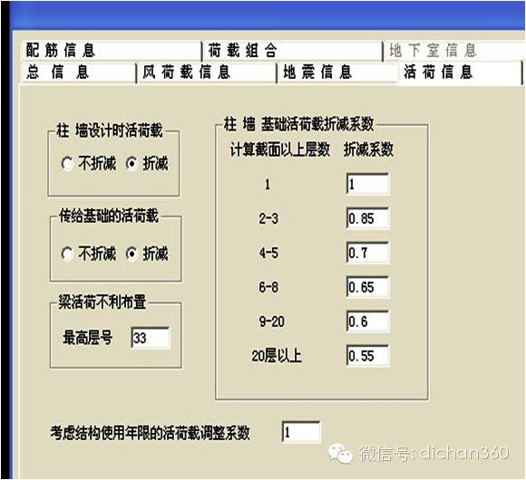

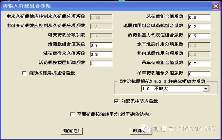

❾主楼基础及桩基计算时活荷载折减注意点
SATWE信息中“传给基础的活荷载折减”对JCCAD中基础计算无效;
​大底盘综合体结构设计的图25
★基础活荷载折减系数必须在
JCCAD的“荷载组合参数”中输入;
​大底盘综合体结构设计的图26
JCCAD“荷载组合参数”中不能勾选“自动按楼层折减活荷载”,可以直接在“活荷载按楼层折减系数”中填写折减系数。

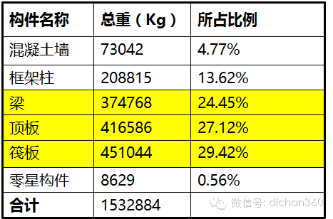

2、车库含钢量分析
常州金地3#地块一期车库含钢量分析
基本情况
非人防普通地下室
标准柱网:8.1x8.1
层数:地下一层
层高:3.9m
建筑面积(主楼除外):13837平方
含钢量:110Kg/m2
​大底盘综合体结构设计的图27
