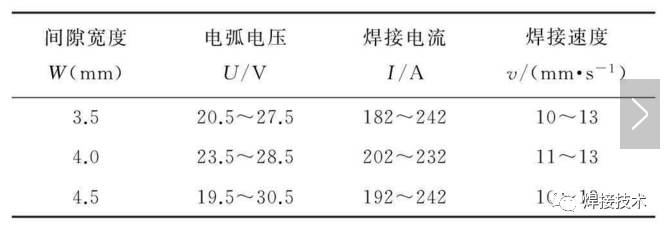

焊剂带约束电弧超窄间隙试验用母材为Q235低碳钢,焊前将试件装配成I形坡口,将U形焊剂带放至坡口根部,保证焊剂带与坡口侧壁和根部紧密接触. 其中焊剂带所用焊剂成分主要为大理石和萤石,厚度为0.7 mm,填充焊丝为直径1.6 mm的H08Mn2Si,焊丝伸出长度在12~16 mm 之间. 为了保证焊槍能够深入间隙宽度最小为3.5 mm的坡口中进行焊接,装置中使用的焊槍为参考文献[8]中所设计的板式焊槍. 焊接试验采用直流反接,焊接电源为平特性,调整送丝速度和电弧电压分别对坡口根部间隙宽度为3.5,4.0和4.5 mm的试件进行焊接,试验所用焊接参数如表1所示. 焊接试验装置如图1所示.
表1 超窄间隙焊接工艺参数
Table 1 Ultra-narrow gap welding process parameters
间隙宽度W(mm)电弧电压U/V焊接电流I/A焊接速度v/(mm·s-1)3.520.5~27.5182~24210~134.023.5~28.5202~23211~134.519.5~30.5192~24210~13

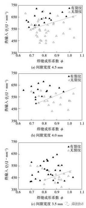

图3为间隙宽度分别为3.5,4.0和4.5 mm时,焊缝成形系数和热输入对热裂纹的影响.
图3 热输入和焊缝成形系数对热裂纹的影响
Fig.3 Influence of heat input and B/H on formation of hot cracking
比较3种间隙宽度下裂纹分布情况不难看出它们具有一个相同的特点,即在热输入较大和焊缝成形系数较小的情况下,热裂纹倾向更大. 同时也存在不同的特征,当间隙宽度为4.5 mm和4.0 mm时,裂纹分布比较集中,实线将有裂纹和无裂纹分成两个区域 ,该实线为不产生热裂纹的临界线,如图3a,b所示. 从图3a,b中可以看出,当焊缝成形系数增大到临界值时,焊缝中将不会产生热裂纹,且随临界焊缝成形系数的增加,临界热输入呈线性增加. 当间隙宽度减小到3.5 mm时,焊缝中很容易产生热裂纹且不好控制,如图3c所示,热裂纹点比较分散,只能在无裂纹点比较集中的区域画出一条焊缝成形系数与热输入的关系实线,但在临界线下方也存在少数的热裂纹点. 这是因为试验结果归纳的间隙宽度为试验时设置的坡口根部间隙宽度,当焊至上层焊道时由于角变形,间隙宽度小于根部宽度,所以在3.5 mm坡口中焊至上层焊道时,间隙宽度变得比3.5更小,焊缝中更容易产生热裂纹,即使在较大的焊缝成形系数和较小的热输入下也很难避免.
比较图3中3个间隙宽度不产生热裂纹的临界线还可以发现,在不同间隙宽度下,热裂纹产生的倾向也不同. 当间隙宽度为4.5 mm时,不产生热裂纹的临界焊缝成形系数为0.7~1.05、热输入为540~650 J/mm;间隙宽度为4.0 mm时,不产生裂纹的临界焊缝成形系数为0.75~1.05、热输入为500~620 J/mm. 间隙宽度为3.5 mm时,不产生热裂纹的临界焊缝成形系数为0.8~1.02、热输入为375~500 J/mm. 可见,随着间隙宽度减小,不产生热裂纹的临界焊缝成形系数增大,热输入减小,焊缝中热裂纹倾向增加.
