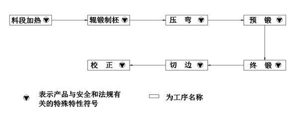

前轴锻造的工艺过程为:料段加热、辊锻制坯、压弯、预锻、终锻、切边、校正。
图1 前轴锻造工艺过程流程图

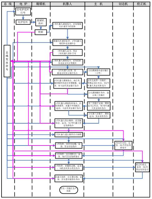

实现自动化锻造生产的控制顺序如图2所示。
图2 实现自动化锻造生产的控制顺序

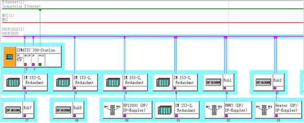

生产线采用西门子profibus现场总线技术,由工控机、主站PLC、设备从站PLC及通信模块组成,总线控制系统分为两层:上层为车间监控层,由以太网控制,用来完成车间主生产设备之间的连接,实现车间级设备的监视和主控;下层为现场设备层,profibus-DP控制。通过以太网路由器PLC与总控交换机、人机界面进行信息共享,实现人机交互,从站PLC连接分布式远程IO、智能信息传感器数据采集、变频器等驱动装置的DP通信。通过每台设备中DP耦合器,各设备控制系统PLC完成与主控PLC的接口通信,从而实现控制和监视现场设备的实时运行状况,并由总控PLC来分发信号,以此达到生产线各级设备信号的快速传递和功能连锁等功能。
⑴主控PLC的系统配置组态。
主站控制系统采用Siemens S7-319F故障安全型CPU为主控制器,总线上所有设备的生产工艺控制程序存储在主站中,并由主站执行。主站系统结构图如图3所示。
图3 主站系统结构图

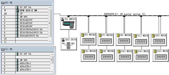

⑵从站PLC的系统配置组态。
以生产线中从站中频感应炉为例,作为生产线的源头供应,该部分起着至关重要的作用,设备信息要同时反馈至下一工序辊锻机和总控,以便后续设备可以及时作出响应。从站PLC硬件组态如图4所示。
图4 从站PLC硬件组态
