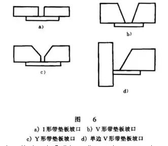

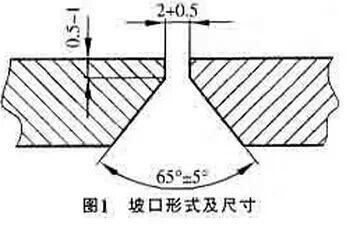

单面焊双面成形焊接层数的选择对焊缝质量也有一定的影响。焊接层数主要根据焊件厚度、焊条直径、坡口形式和装配间隙等来确定。
对于低碳钢和强度等级较低的低合金钢的多层焊时,每层厚度过大,对焊缝金属的塑性(主要表现在冷弯上)有不利的影响,且焊接过程中熔渣易倒流,产生夹渣和未熔合等缺陷。但每层厚度也不易过小,以免造成焊缝两侧熔合不良。
2.5 焊条类形及焊条直径的影响
焊缝金属的性能主要由焊条和焊件金属相互熔化来决定。因此,焊条类形选择恰当与否是影响焊缝质量的重要因素。焊条直径的大小除了对生产率有一定的影响外,对焊接质量也有一定的影响。焊条直径一般根据焊件的厚度选择:同时还要考虑接头形式、施焊位置和焊接层数,对于重要的结构还要考虑焊接热输入的要求。
在板厚相同的条件下,平焊位置的焊接所选用的焊条直径比其他位置大一些,立焊,横焊和仰焊应选用较细的焊条,一般不超过4.0mm。第一层焊道应选用小直径焊条焊接,以后各层可以根据焊件的厚度选用较大的焊条。T形接头、搭接接头都选用较大直径的焊条。
