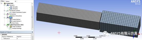

本人不用ansys自带的任何建模模块,所有模型均在Creo中建立,省时省力。几何模型如下图,粗杆边长120mm, 细杆边长100mm,间距5mm
图1 几何模型
2.模型导入workbench中,进行前处理
划分网格,对于这种拉伸出来的简单模型,可以采用sweep方式来进行网格划分,对于碰撞模型来说。两者的网格大小不能相同,否则在计算时会出错。
添加初始条件:用initialconditions 或者support 里面的velocity定义均可,这里提示一下初始条件可定义直线速度和角速度,support里可以定义约束。
图2 边界条件
   设置完毕后定义一下分析的设置,包括计算时间、单位制、计算的时间步等。计算完毕后solve一下。
图3 分析设置
  所有项目前面都打上勾了之后就可以保存这个project进行下一步的处理了。

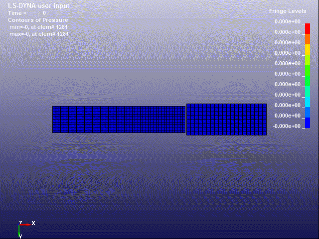

        K文件位置:XXXX_files\dp0\SYS\MECH 内。LSpp里能干的活就很多了,可以完整的定义所有LSdyna的命令流。命令流的关键字如下,这里我只做材料的改动,材料的关键字是:MAT_XXXXXXXlspp中的材料定义较workbench或者lsdyna中的定义有很多优势,材料全面,参数设置方便,还有参数的说明。
        这里因为两个杆,就定义两个材料,第一个是弹性材料,MAT_ELASTIC,材料参数为一般的钢材参数:密度7850KG/M3 杨氏模量2×1011N/m2 泊松比0.3,注意单位,由于使用的是M.KG.S制单位,在各种材料的参数中要与之对应。
        第二个材料是塑性材料,MAT_PLASTIC_KINEMATIC,材料参数为泡沫材料,密度25 KG/M3 ,杨氏模量2.875×106N/m2 屈服强度123.9×103Pa。
        将材料分别赋给杆一和杆二,至此前处理完毕。接下来导入LS-DYNA Program Manager中进行计算。
计算结果
 图4 碰撞动图

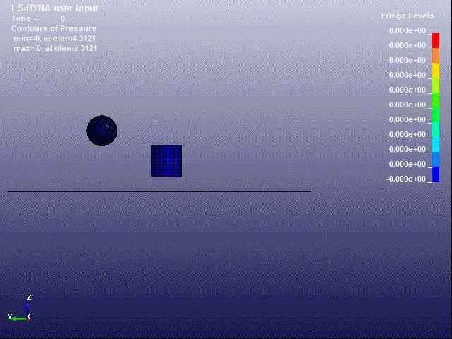

       可以看见应力波在杆内的传播。有了这个基础我们就可以做一些有意思的仿真了,比如跌落仿真,只是在这个基础上加一个重力约束就行。简单做了一个球和圆柱跌落弹起的仿真。通过这种方法可以做手机壳、玻璃等跌落仿真实验。
