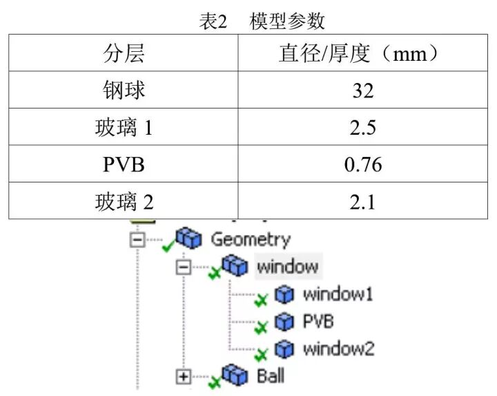

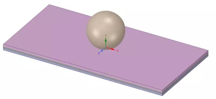

3.创建几何模型:使用SCDM建立几何模型,模型如下图所示,玻璃鱼PVB的厚度关系见下表。因为PVB与玻璃胶粘中一起,在分析时,采用同一PART,共享拓扑形式。

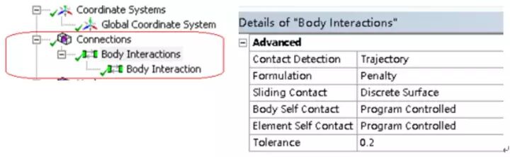

4.设置连接关系:玻璃夹层之间直接共享拓扑,无需建立接触对连接,只需要指定钢球与玻璃间的相互作用关系即可

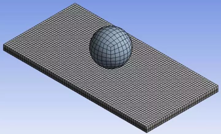

5.划分网格:采用多域网格划分形式,设置玻璃各夹层网格大小为2mm,划分好网格如下图所示。

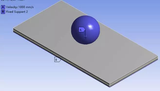

6.设置边界条件:对玻璃底部四个边界施加固定约束,给定钢球的初始速度为1m/s。

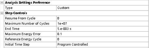

7.求解:计算时间为0.005s

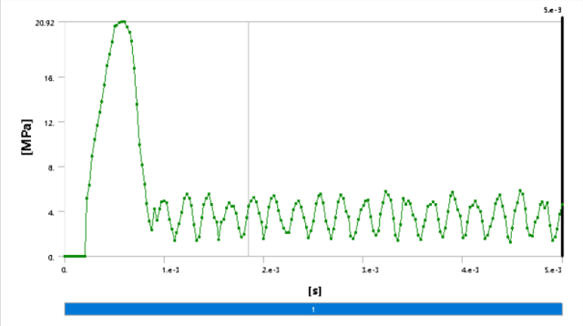

图1  整体应力变化曲线

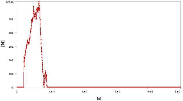

图2  接触力变化

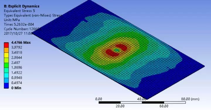

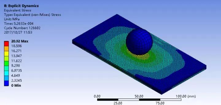

图3  最大等效应力云图

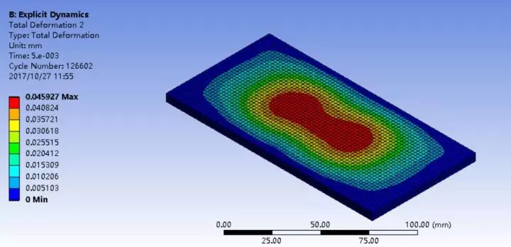

图4  位移云图

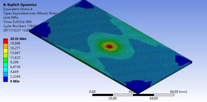

图6  玻璃层应力云图

  1. 碰撞冲击后产生“震荡”耗散能量。
  2. 每一层最大应力值都发生在碰撞瞬间。玻璃层应力值最大,PVB层应力值较小。
  3. 主要是因为夹层玻璃受冲击时,玻璃表现为弹性段内的脆性失效。对于PVB,则主要表现为动态拉伸下的大变形。
