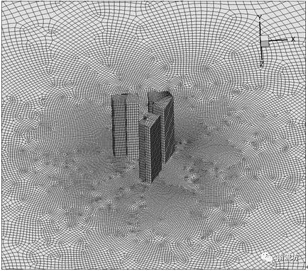

某三栋高层建筑,高度均为108m,计算区域为长1200m,宽1200m,高300m。其中来风流速为3m/s,风向为西北风,用ANSYS FLUENT求解出压力与速度的分布云图。

(3)在FLUENT主界面中,单击主菜单中File→Read→Mesh按钮,弹出Select File(导入网格)对话框,选择网格文件,单击OK按钮便可导入网格。
(4)导入网格后,在图形显示区将显示几何模型。
(5)单击主菜单中Mesh→Check按钮,检查网格质量,确保不存在负体积。

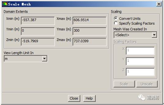

(6)单击主菜单中Mesh→Scale按钮,弹出Scale Mesh(网格缩放)对话框。在Scaling中,选择Convert Units,Mesh,Mesh Was Created In选择m,单击Scale完成网格缩放,在View Length Unit In中选择m。

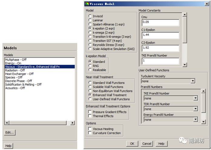

定义模型
在主菜单中单击Define→Models按钮,弹出Models(模型设定)面板。通过在模型设定面板中双击Viscous,弹出Viscous Model(湍流模型)对话框。
在Model中选择k-epsilon (2eqn),在k- epsilon Model中选择Enhanced Wall Treatment,单击OK按钮确认。

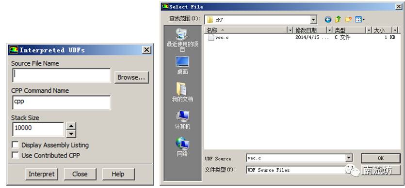

在FLUENT软件中,单击主菜单中Define→User-Defined→Functions→Interpreted按钮启动Interpreted UDFs(编辑UDF)对话框。
在Source Files下单击Browse按钮弹出Select File(导入文件)对话框,选择vec.c文件,单击OK完成UDF文件导入。

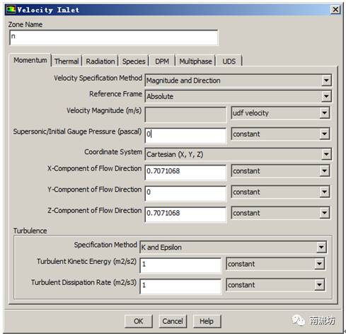

(2)单击主菜单中Define→Boundary Conditions按钮启动边界条件面板。
(3)在边界条件面板中,双击n弹出边界条件设置对话框。
Velocity Specification Method中选择Magnitude and Direction,Velocity Magnitude 选择udf velocity,X-Component of Flow Direction和Z-Component of Flow Direction中均输入0.7071068。

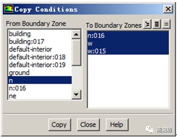

(4)在边界条件面板中,单击Copy按钮弹出Copy Conditions(边界条件复制)对话框。
在From Boundary Zone中选择n,在To Boundary Zone中选择n:016,w,w:015,单击Copy按钮完成复制。
(5)在边界条件面板中,双击se弹出边界条件设置对话框,在Gauge Pressure中输入101325,单击OK按钮退出。
(6)同步骤(4),在Copy Conditions(边界条件复制)对话框中,在From Boundary Zone中选择se,在To Boundary Zone中选择ne,ne:001,se:012,sw,sw:014,单击Copy按钮完成复制。

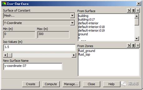

(1)单击主菜单中Surface→Iso-Surface按钮,弹出如图7-25所示Iso-Surface(等值面)对话框。
在Surface of Contant中选择Mesh和Y-Coordinate,在Iso-Values中输入1.5,在New Surface Name中输入yhei,单击Create按钮。

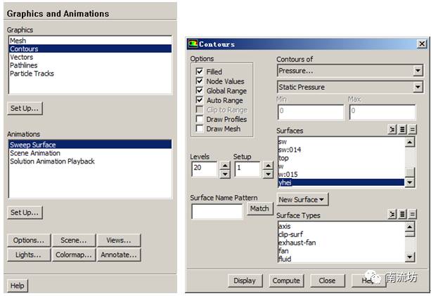

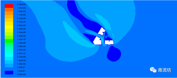

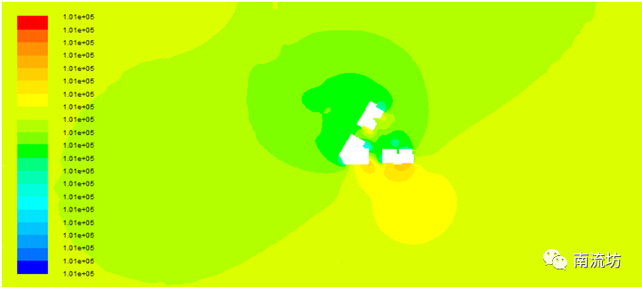

(2)单击主菜单中Display→Graphics and Animations按钮,弹出Graphics and Animations(图形和动画)面板,在Graphics下双击Contous弹出Contous(等值线)对话框。
Contous of选择Pressure,在surfaces中选择yhei,单击Display按钮,显示压力云图。
(3)在Contous of选择Velocity,单击Display按钮,显示速度云图。

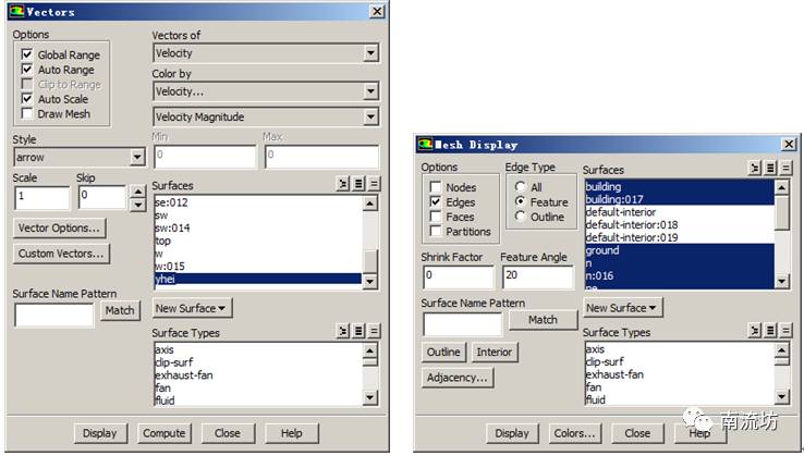

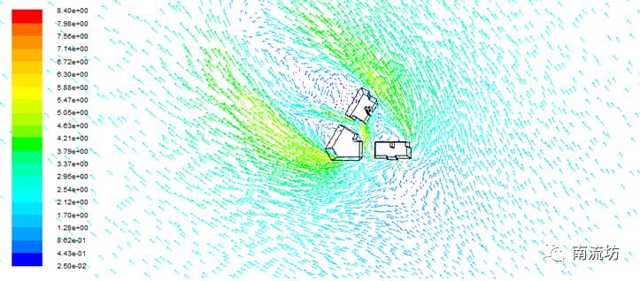

(2)在Graphics下双击Vectors弹出Vectors(矢量)对话框。勾选Draw Mesh选项,弹出Mesh Display(网格显示)对话框,在Edge Type中选择Feature,点击Display显示几何框图。
在Vectors(矢量)对话框中,Scale中输入5,Skip中输入5,surfaces中选择yhei,单击Display按钮,显示速度矢量图。
