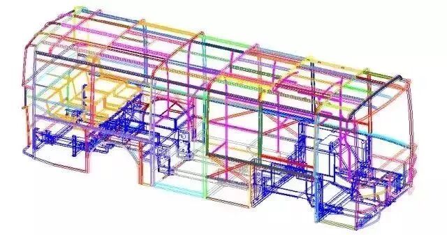

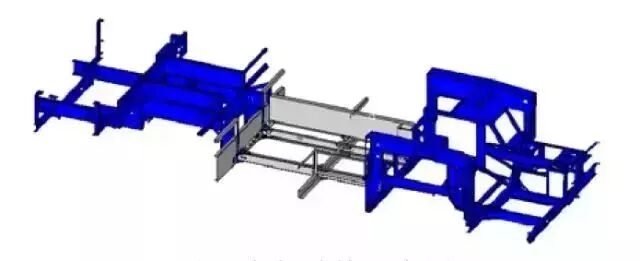

该客车车架采用的是三段式结构,即分为前驾驶区域、中部乘客聚集区域以及后部发动机区域。车身骨架主要由型钢搭接焊接而成。在设计之初,试验样车尚未定型,整体结构设计是否满足强度要求无法掌握,因此有必要借助有限元分析技术,通过仿真分析四种典型工况下的车身骨架和车架的强度,找出应力集中的区域,优化结构设计,降低结构应力,以达到设计要求。同时可以大大减少研发成本,提高设计效率。
车架结构示意图
建立有限元模型
整个客车骨架的有限元模型,在HyperMesh中创建,强度计算通过OptiStruct实现,结果在HyperView中处理。
用壳单元划分网格,单元基本尺寸为10mm左右,整个骨架共划分722232个单元,751928个节点,其中四边形单元717767个,三角形单元4465个,三角形单元占总单元比例为0.6%。

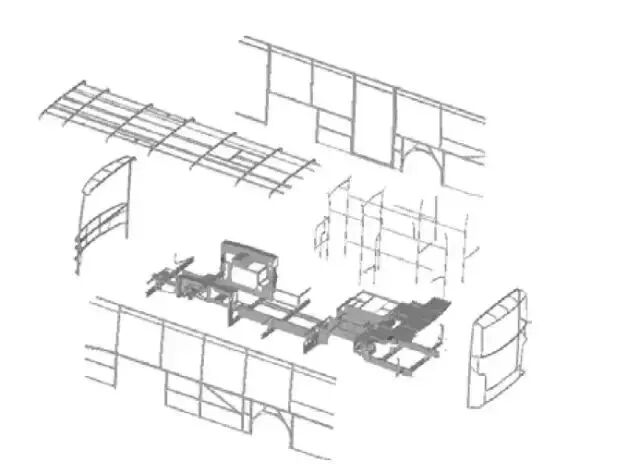

建模过程中将整体骨架划分为7个部分:前围、后围、左侧围、右侧围、车内扶手、顶棚和车架。通过模块的划分,一方面可以增加协作性,项目组每个成员划分一个部分的网格,然后整体连接;另一方面可以减少模型连接的错误,在每个划分的总成里面独立检查模型,然后整体检查模型的连接。
建模过程总成划分图

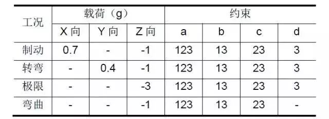

本分析主要研究四种典型工况下的强度,工况描述如图所示。图中a、b、c、d四点表示四个板簧中心点位置,通过约束这四个点来组合模拟各种工况。表格描述了四种工况,其中g表示重力加速度,约束的数字表明的是该位置的自由度方向,“1、2、3”分别表示X,Y,Z三个自由度方向,“-”表示该位置无载荷或者无约束。
工况描述表

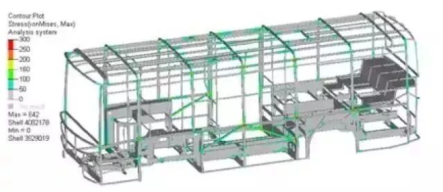

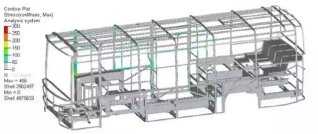

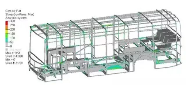

根据以上四种工况的载荷与边界条件设置分析工况,提交OptiStruct分析,计算整体结构强度。根据强度分析结果,找到整体结构中主要的应力集中区域。下图是四种工况下的强度分析结果。
制动工况应力云图
转弯工况应力云图
极限工况应力云图
弯曲工况应力云图
根据以上强度分析结果,应力集中主要出现在以下区域:

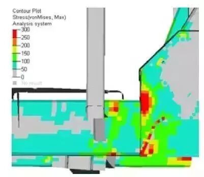

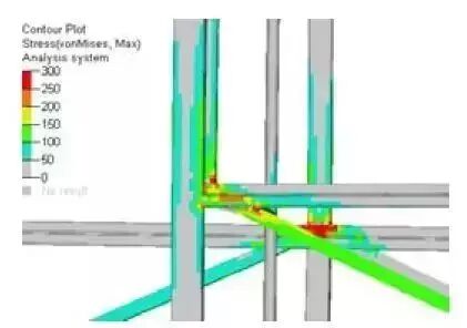

(1)左、右侧围后立柱处。在极限工况下,接头位置最大应力超过了300MPa,而材料的屈服应力为240MPa,其他工况中,应力也较大,此处设计存在较大风险。
侧围后立柱应力结果(单位:MPa)

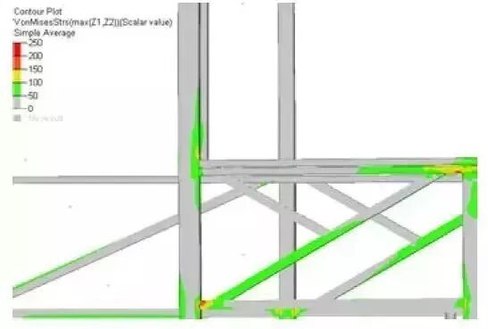

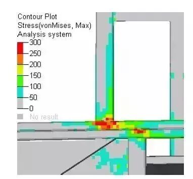

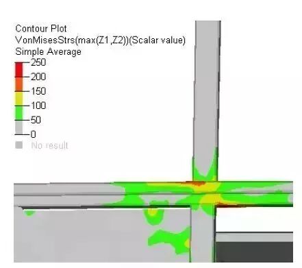

(2)右侧围中门立柱连接处。中门位置由两个立柱通过短梁搭接到车架上。经过四种工况分析,发现在弯曲,极限和转弯工况下,门立柱连接位置均出现应力集中,最大应力均超过300MPa。如图,可见接头处的明显出现应力集中。
中门立柱附近应力结果(单位:MPa)

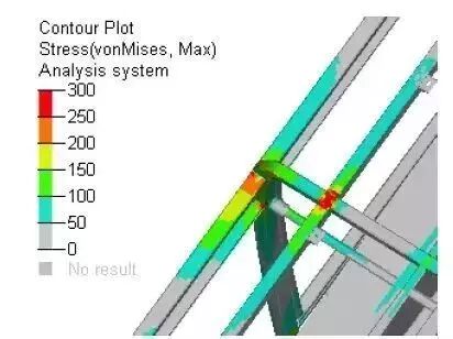

(3)顶盖上纵梁与横梁搭接处。在极限工况和转弯工况下,顶盖纵梁与连接横梁之间应力均超过了300MPa,超过材料的屈服极限。需要加强该位置的接头设计,提高连接强度。如图是该位置的应力结果,可见连接位置的应力集中比较明显。
 顶盖接头位置应力结果(单位:MPa)

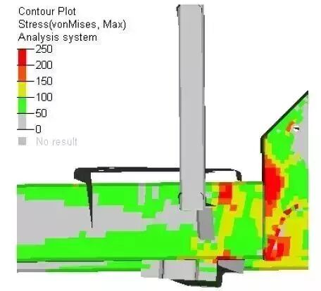

(4)车架后端,发动机安装纵梁搭接处。发动机安装在三段式车架的后端,整个自重完全由两个纵梁来承担,因此承载梁的连接处应力较大。如图所示。
发动机安装梁搭接处应力结果(单位:MPa)

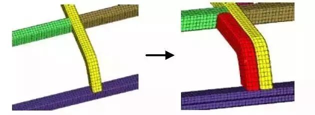

(1)将上下两端立柱对齐,减少上下两个立柱之间交叉形成的剪切力。

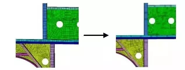

(2)改进中门立柱处连接形式。
(3)加强顶盖横梁与纵梁之间的连接。
(4)增大后纵梁材料厚度和垂向高度。将厚度由初始设计的4mm增大到5mm,同时将纵梁垂向高度h增大10mm。

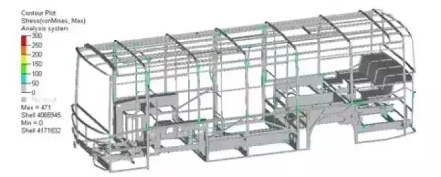

根据以上优化方案,改进结构后重新进行四个工况的强度分析,可见几个区域的应力有了比较明显的改变,最大应力大小由原始结构的超过300MPa,减小到200MPa左右,满足强度要求,达到了较好的效果。下图是经过更改后的四个局部区域结构应力分布云图。
侧围后立柱更改后应力
中门立柱结构更改后应力
顶盖接头增强后应力
后纵梁更改后应力
