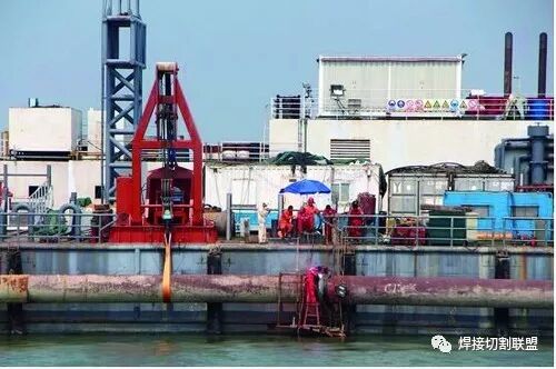

面对困难的挑战和工期的压力,中国石油管道建设者提出采用STT根焊+自保护药芯焊丝半自动焊填充、盖面的焊接工艺,既充分保证了优良的焊接质量,又最大限度加快焊接效率,为该工程的顺利按期投产运营起到了保驾护航的作用。图1为海上连头的现场照片。
图1 海上连头

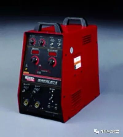

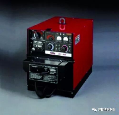

(1)焊接电源  根焊采用美国林肯公司研发的Invertec STT Ⅱ型焊接电源(见图2),选用LN—23P送丝机,用CO2作为保护气体;填充、盖面采用美国林肯DC—400恒流恒压直流电源(见图3)和与之匹配的送丝机。
图2    Invertec STT Ⅱ型焊接电源
图3    林肯DC-400焊接电源

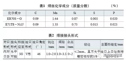

(3)焊材匹配  根焊选用Fabshield的ER70S—G焊丝,焊丝直径1.2mm;填充、盖面选用Fabshield的E71T8—Ni1J焊丝,焊丝直径2.0mm。焊丝的化学成分如表1所示。

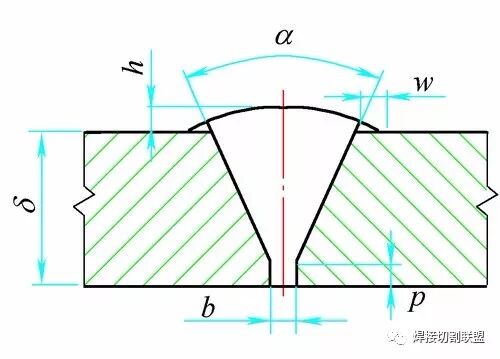

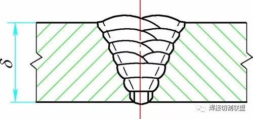

(4)接头形式  本工程采用的焊接接头形式如表2所示,图4为坡口形式,图5为焊道示意。
图4 坡口形式
图5 焊道示意

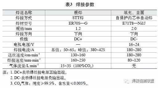

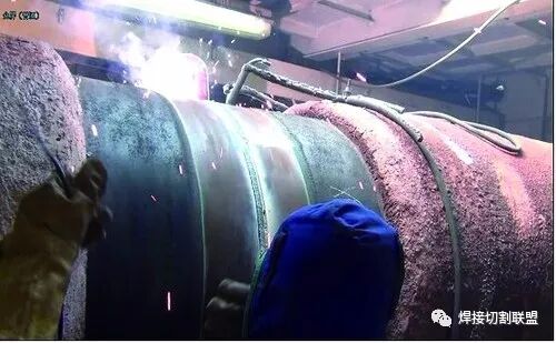

(6)工艺要求  焊接过程中,需要保证层间温度在100~200℃之间,根焊焊丝的干伸长度10~15mm,填充、盖面焊丝干伸长度15~25mm,严禁在坡口以外起弧,相邻焊道起弧或收弧均应错开30mm以上。焊接参数如表3所示,图6为管道现场组对焊接的照片。
图6   管道焊接现场
