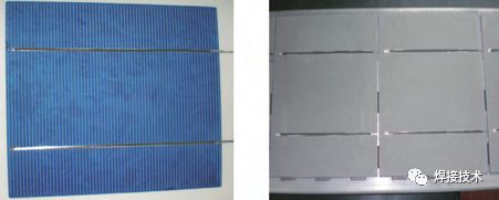

焊接是晶体硅太阳能组件生产过程中的主要工序,主要包括单焊和串焊,单焊是指将汇流带焊接到电池正面的主栅线上,汇流带为镀锡的铜带,长度一般为电池边长的2倍,多出的焊带在串焊时与后面的电池片的背面电极相连。串焊是指将焊接好的单个电池片从背面互相焊接成一个电池串,目前的工艺大多为手工的,电池的定位主要靠一个焊接面板,上面有放置电池片的凹槽,槽的大小和电池的大小相对应,槽的位置预先设计好,不同规格的组件使用不同的模板,焊接面板同时还具有传热作用,可以减少电池片的隐裂和虚焊。焊接过程中,操作者使用电烙铁将“前电池”的正面电极焊接到“后电池”的背面电极上,这样依次将单个电池片串接在一起,并在电池串的正负极焊接出引线。电池片的单焊和串焊的目的是将单个电池片进行串联,使其形成一个回路,收集各个电池片上的电荷。晶体硅太阳电池的单焊和串焊如图1所示。
图1 晶体硅太阳电池的单焊和串焊
