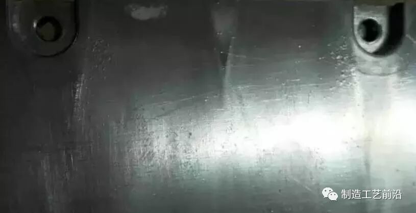

留痕和花纹
外观检查:铸件表面上有与金属液流动方向一致的条纹,有明显可见的与金属基体颜色不一样的无方向性的纹路,无发展趋势。
1.流痕产生的原因有如下几点:
模温过低;浇道设计不良,内浇口位置不良;料温过低;填充速度低,填充时间短;浇注系统不合理;排气不良;喷雾不合理。
2. 花纹产生的原因是型腔内涂料喷涂过多或涂料质量较差,解决和防止的方法如下:
调整内浇道截面积或位置;提高模温;调整内浇道速度及压力;适当的选用涂料及调整用量。

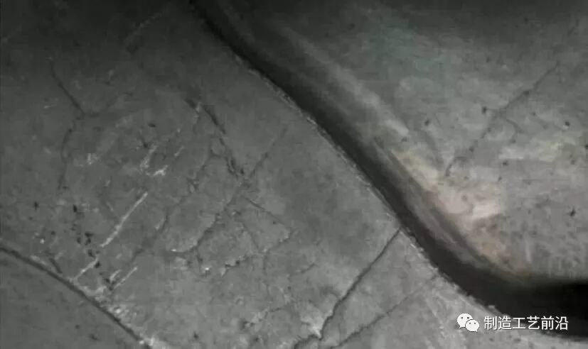

网状毛翅(龟裂纹)
产生原因如下:
1.压铸模腔表面有裂纹
2.压铸模预热不均匀
解决和防止的方法为:
1.压铸模要定期或压铸一定次数后,应作退火处理、消除型腔内应力
2.如果型腔表面已出现龟裂纹,应打磨成型表面,去掉裂纹层
3.模具预热要均匀

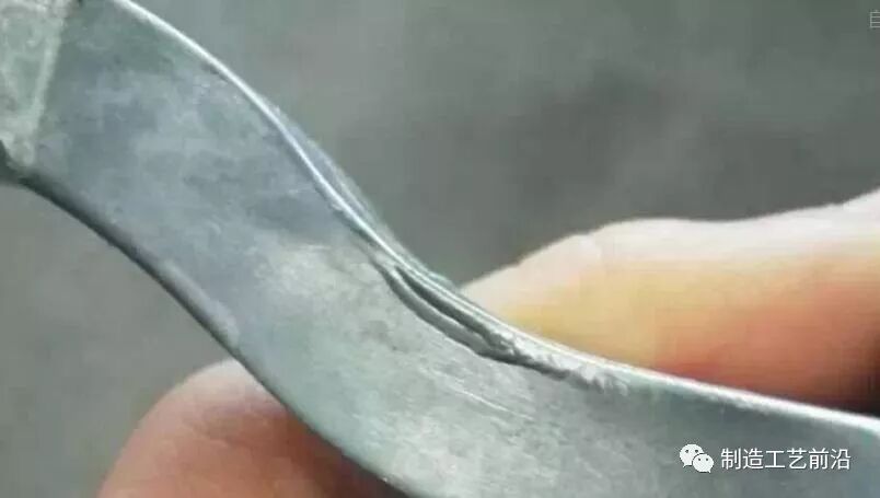

冷隔
外观检查:压铸件表面有明显的、不规则的、下陷线性型纹路(有穿透与不穿透两种)形状细小而狭长,有时交接边缘光滑,在外力作用下有断开的可能。
产生原因如下:
1.两股金属流相互对接,但未完全熔合而又无夹杂存在其间,两股金属结合力又很薄弱
2.浇注温度或压铸模温度偏低
3.浇道位置不对或流路过长
4.填充速度低
解决和防止的方法为:
1.适当提高浇注温度
2.提高压射比压缩短填充时间,提高压射速度
3.改善排气、填充条件

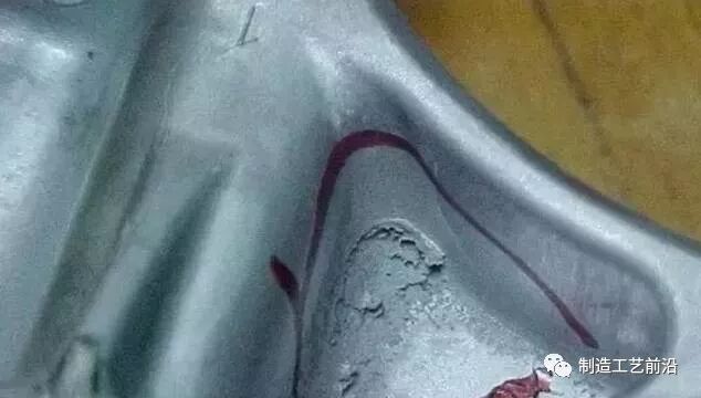

裂纹
外观检查:将铸件放在碱性溶液中,裂纹处呈暗灰色。金属基体的破坏与裂开呈直线或波浪线形,纹路狭小而长,在外力作用下有发展趋势。
铝合金铸件裂纹产生的原因:
1合金中铁含量过高或硅含量过低;合金中有害杂质的含量过高,降低了合金的可塑性;铝硅合金、铝硅铜合金含锌或含铜量过高;铝镁合金中含镁量过多
2.留模时间过短,保压时间短;铸件壁厚有剧烈变化之处
3.局部包紧力过大,顶出时受力不均
解决和防止的方法:
1.正确控制合金成分,在某些情况下:可在合金中加纯铝锭以降低合金中含镁量;或在合金中加铝硅中间合金以提高硅含量
2.提高型(模)具温度;改变铸件结构,调整抽芯机构或使推杆受力均力
3.加大拔模斜度,局部使用强力脱模剂
4.增加留模时间、增加保压时间
