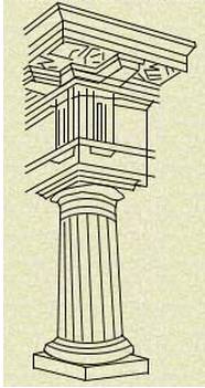

在雅典卫战的伊瑞先神庙建筑中,用女性外形作成柱子,体现了极大的艺术魅力。图中示出女子形体柱中的女子右腿膝盖稍微弯曲,给人的感觉似乎上部的重量仅落在她的左腿上。这就极为巧妙地将女性象征秀眉的人体美学观点和仅用一条腿即可轻盈地支撑上部巨大的重量的力学感受完美地统一起来。
女性形体柱的长细模仿了真人的身体比例,近代希腊和罗马女性的身体比例,如果以前后腰径为1.0,则年青女子的身高平均值约在7.60~8.40这个比例,与象征女性柔美的爱奥尼克柱式,科林沁柱式的长细比非常接近。用女性形象作柱,不但可以使人从美学上有更高的享受,而且从力学的角度分析也是非常合理的。
由此可知,古希腊人和罗马人对于石材柱的力学性能已经有了相当深入的认识。上面所研究的柱身有整根石料做成,还是分成若干个圆柱体叠成,对于轴心受压柱来说,考虑压杆的整体稳这就类似于现代钢筋混凝土圆柱,尽管施工中需在柱的适当高度设置施工缝分段浇制,但在设计中并不考虑这些施工缝的影响。

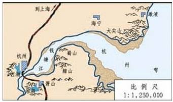

"山寺月中寻桂子,亭枕上看潮头,"是白居易在"忆江南"中的诗句,描述的是钱塘江大潮汹涌澎湃、躺在郡街建造的亭子上,就能看见那卷云拥雪的壮丽景色。
那么什么是潮汐?为什么钱塘江的潮汐如此雄伟壮观呢从流体力学看,海洋潮汐是海水受引潮力作用而产生的海洋水体长周期波动的现象,它在铅直方向表现为潮位升降,在水平方向表现为涨落。古人将早晨海水上涨称为潮,黄昏上涨称为汐,合称为潮汐。月亮、太阳或其它天地对地球上单位质量物体的引力,与地心单位质量物体引力之差称为潮力,当月亮、太阳的引潮力方向相同时,使潮差出现极大值。发生在杭州湾钱塘江口的潮水称为暴涨现象,被称之为钱塘江涌潮。
我国沿海的潮波主要是由太平洋传入的,浙江沿岸,杭州湾一带首当其冲,加上杭州湾联接钱塘江水势能增大,致使潮差在海宁高达8.93米,每年农历八月十八日,恰逢临近秋分大潮,加上正值雨季,平均海平面升高,如遇强劲东风或东南风,风助潮势,涌潮景象更加壮观。

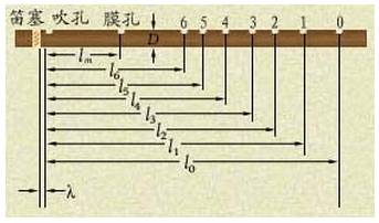

笛子是非常普通的一种乐器,从小学生倒职业演奏家,从牧童倒文人雅士,都可以手燃一管,吹出自己喜爱的乐曲。乐器和力学有着密切的联系,许多著名的力学家都从事过乐器的研究,笛子的制作也是典型的力学问题。笛子由吹孔到指孔长度同发音频率的关系,应运用力学知识加以精确化。

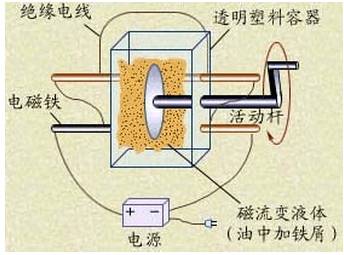

电流变液体和磁流变液体是一种在电场或磁场里可发生状态变化的物质,视所受场强的不同,可像水一样流动,也可像蜂蜜那样粘稠,还可以像骨胶一样固化。而这种物质从一种状态转变成另一种状态,所需时间很短。
如图所示为简单的磁流变制动器示意图,实验用的磁流变液体,由铁屑和玉米油组成。铁屑用放大镜应能鉴别出单个颗粒,但其长度应小于0.5mm。由按重量计的25份玉米油对100份铁屑搅拌混和而成。杆由不可能被磁化的材料做成。为更好地观察实验结果,可用一塑料盘与位于磁流变液体中的杆端相连接。杆与透明塑料容器间放置橡胶环,以使液体不泄漏。电磁体可用几来取代电磁铁。来加磁场前,杆的旋转几乎没有阻力;当磁场加上时,液体马上就固化了,杆已很难转动了。电磁流变液体的应用前景十分令人振奋,已见到申请专利的元器件有离合器、液化阀、减速器等。

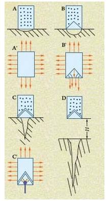

细心的人会注意到镭管尾故弄玄虚,而是因为有了它,镭管的引爆力将大大提高。小小凹穴为何能提高引爆能呢?通过实验可以证明,实验用同一种炸药,药柱几何尺寸相同,但底部形状不同。A为平底,B为底部有锥形凹穴,C和D部在凹穴中加了一个圆锥形铜罩。实验显示如图,凹穴(锥孔)改变了爆炸能量在空间的分布,大大增强了锥孔方向的破坏效果。因此人们将这种底部带凹穴的炸药称之为聚能炸药,其爆炸为聚能爆炸。聚能爆炸广泛用于鱼镭、导弹、火箭弹等军事领域,用以摧毁敌坦克、装甲、仓库、混凝土防御工事、飞行器等。

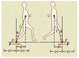

走路的力学
活动离不开走路,但学会走路并不容易。原始人类从四足爬行进化到双足直立行走,经历了1000多万年漫长的历程。从静力学角度分析,双足步行与四足爬行的最大区别在于:四足爬行可以保证质心不越出支承足与地面的接触点围成的区域,因此每个时刻都处于静力学平衡状态。
而双足步行只有一个支点,重心经常越出支承足与地面的接触范围,处于静力学不平衡状态。人在走路时重心总是位支点的上方,相当于一个倒置的复摆。简单的动力学分析可以证明,倒摆的垂直平衡状态总是不稳定的,倒摆的运动局限在垂直的位置附近的小范围内,支点的控制作用可使倒摆的垂直平衡位置从不稳定转为稳定。
在实际步行运动中,经过训练的人会要求人体重心在支点后方时,足底的摩
擦力朝后,则随重心的前移而减小。当重心移到质点的前方时,摩擦力变向改为朝前。穿上底部有花纹的防滑鞋可使摩擦系数增大,稳定域也随之扩大。当运动员身体前倾|、步长增大时仍能保证步行的稳定性。
