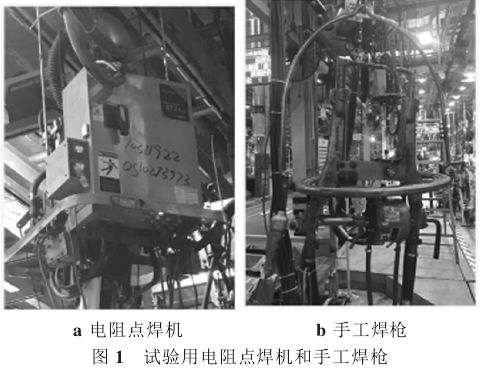

采用小原品牌一体式电阻点焊机(型号ST21)额定功率180kV A,配套X型手工焊槍(型号UXH-C9625) 进行焊接,如图1所示。

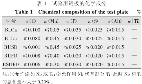

左前大梁和前围板零件材料均为宝钢牌号BLD低碳钢板,试验用钢板的化学成分如表1所示。

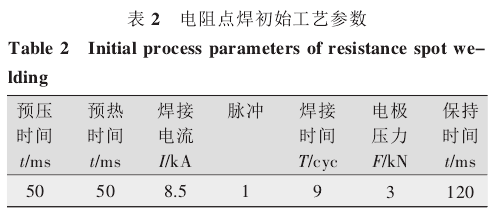

然后在左前大梁和前围板连接区域进行验证,获得最终的工艺参数。根据搭接零件的主导板厚,参照《上汽通用五菱电阻点焊焊接参数推荐值》选择试验用电阻点焊工艺参数。电阻点焊初始工艺参数如表2所示。

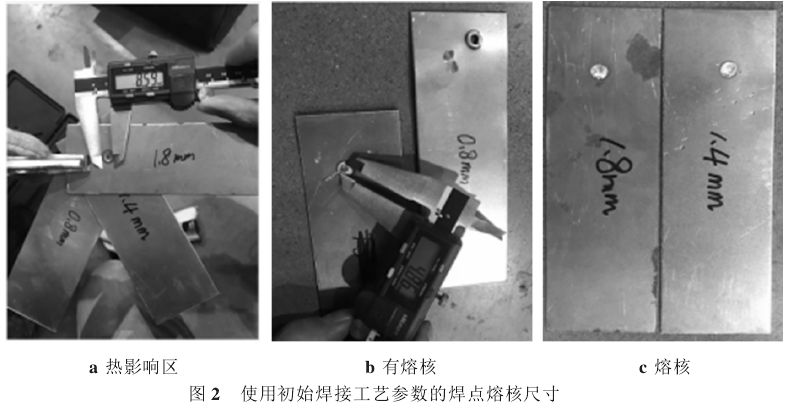

使用板材、厚度、工艺一致的3块试片(0.8mm+1.4mm+1.8mm),根据表2的焊接工艺参数,选择电流8.5kA、电极压力3kN、焊接时间9cyc进行电阻点焊测试。焊点熔核尺寸如图2所示。
用游标卡尺测量焊点热影响区大小为8.59mm(见图2a);将焊接试片撕裂后,0.8mm+1.4mm板材搭接处存在焊接熔核,熔核尺寸为4.86mm(见图2b);但1.4mm+1.8mm板材搭接处未形成熔核,撕裂后焊点脆断表面呈颗粒状态(见图2c).
试验结果表明,初始焊接工艺参数不适用于现场实际搭接状态,需要逐一调整焊接工艺参数,使三层板材焊接均有符合要求的焊点熔核。

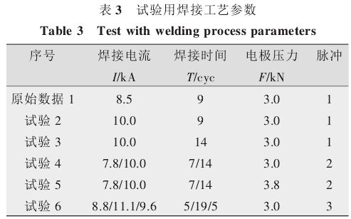

影响试片焊点熔核尺寸的主要因素有焊接电流、焊接时间、电极压力和脉冲,其他参数保持不变。本试验电极采用球形电极帽,端面尺寸Φ7mm,采取逐一对比方式进行试验,焊接工艺参数见表3.

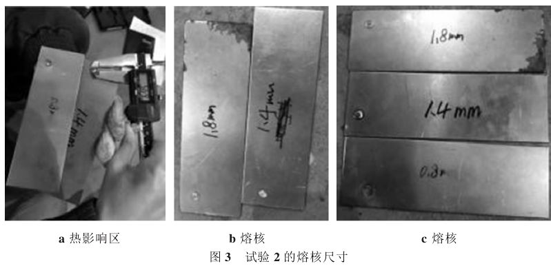

(1) 试验2。保持焊接时间和电极压力不变,增加焊接电流至10.0kA(见表3)。试验2的熔核尺寸如图3所示,将焊接试片撕裂后,0.8mm+1.4mm板材搭接处存在焊接熔核,尺寸Φ5.69mm,如图3a所示;但1.4mm+1.8mm板材搭接处未形成熔核,撕裂后焊点脆断表面呈颗粒状态如图3b所示。

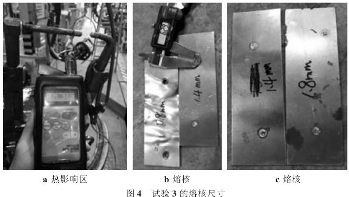

(2) 试验3。保持焊接电流为10.0kA,增加焊接时间到14cyc,电极压力保持3.0kN(见表3)。试验3的熔核尺寸如图4所示,将焊接试片撕裂后,0.8mm+1.4mm板材搭接处存在熔核,但1.4mm+1.8mm板材搭接处仍未形成熔核,且焊点脆断表明呈颗粒状态,如图4c所示。由于该板材三层板材厚度差异较大,焊接参数单项逐步增加已无法得到符合标准的焊点熔核,考虑选用2个焊接脉冲来增加焊接前的预热焊接。

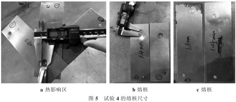

(3) 试验4。在前3个试验验证结果的基础上,选用双脉冲进行试验。第一脉冲:焊接电流7.8kA焊接时间7cyc;第二脉冲:焊接电流10.0kA,焊接时间14cyc,电极压力3.0kN保持不变(见表3)。焊接完成后,焊点热影响区明显变大,直径为Φ9.6mm,如图Sa所示;将焊接试片撕裂后,0.8mm+1.4mm板材搭接处存在焊接熔核,熔核尺寸为6.05mm,如图5b所示;1.4mm+1.8mm板材搭接处未形成熔核,焊点脆断表明呈颗粒状态,但承受剪切应力明显大

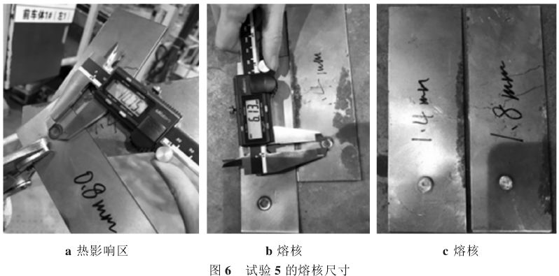

(4) 试验5。在试验4的基础上,焊接电流、焊接时间保持不变,增加电极压力至3.8kN进行焊接试片验证(见表3)。焊点热影响区尺寸Φ10.75mm已达到标准上限值,如图6a所示;撕裂焊点后,0.8mm+1.4mm板材搭接处存在熔核且增大至Φ6.13mm,如图5b所示;但1.4mm+1.8mm板材搭接处仍未形成明显熔核,如图5b所示;如果再单独增加焊接电流、焊接时间或电极压力,很难再产生明显效果,且焊点热影响区存在过烧风险。

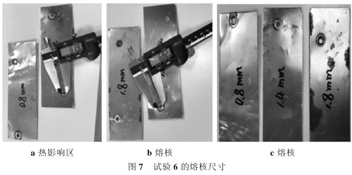

(5)试验6。在试验5的基础上,考虑到本工位焊点数量及生产节拍要求,选择焊接参数中常用的软规范,增大为三脉冲焊接参数,增加了主焊接前的预热过程和主焊接后的熔核保持过程(见表3)第1脉冲:焊接电流8.8kA,焊接时间5cyc;第2脉冲:焊接电流11.1kA,焊接时间19cyc;第3脉冲:焊接电流9.6kA,焊接时间5cyc;电极压力保持为3.0kN。撕裂焊点后,0.8mm+1.4mm板材搭接存在焊接熔核,测量熔核尺寸为Φ6.19mm,如图7a所示;
1.4mm+1.8mm板材搭接处存在明显焊接熔核,熔核尺寸为Φ6.82mm,如图7b,所示;在中间Φ侧板材(1.4mm厚度)两侧均有明显熔核,两侧板材(0.8mm和1.8mm厚度)存在明显焊点撕裂的孔洞,如图7c所示。板材焊点熔核质量合格。

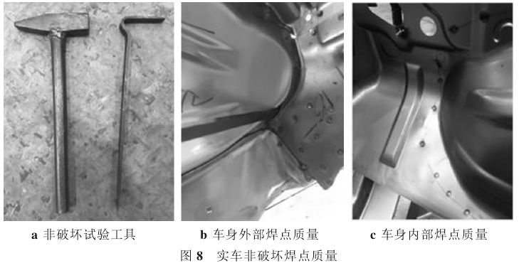

所有零件搭接实际工况均比焊接试片情况复杂,采取试验6数据在实车上进行焊接实验,用铁锤和凿子在三层板焊点处(0.8mm+1.4mm+1.8mm)进行非破坏实验,上下扳动凿子30°,焊点位置未发现虚焊,饭金表面无毛刺和裂纹,实车非破坏焊点质量合格,如图8所示。

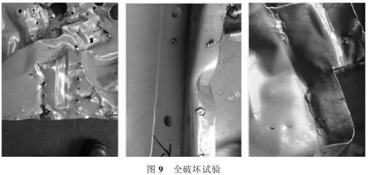

根据上汽通用五菱公司电阻点焊质量要求,定期对该车型前车体区域焊点进行全破坏实验,大梁焊点两侧均有焊点熔核,两侧板材出现拉裂孔洞,焊点质量合格,如图9所示。
