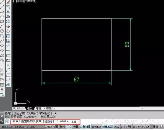

        在CAD绘图过程中经常会遇到图形中已知一长度A要缩放至长度为B,当然,已知这两长度可以计算出比例因子即B/A,但是有时口算算不出来还得借助计算器算很麻烦,遇到这种比例值不好计算的情况,可以用以下方法直接缩放:

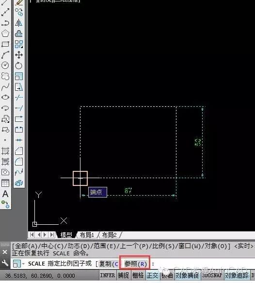

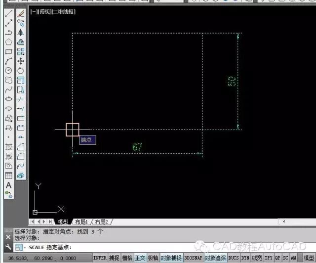

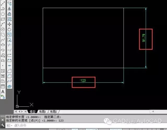

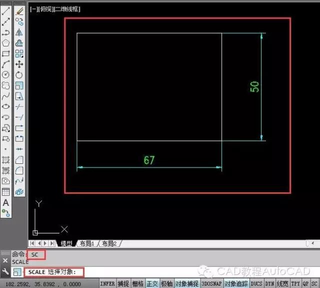

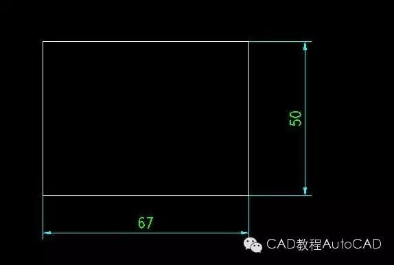

       如图中67X50的矩形要进行整体缩放,将长度67放大至123长,宽度方向等矩形整体随着同时缩放,计算缩放比例因子为123/67,可见口算很不方便,那就利用参照来缩放喽。
       操作步骤见下图

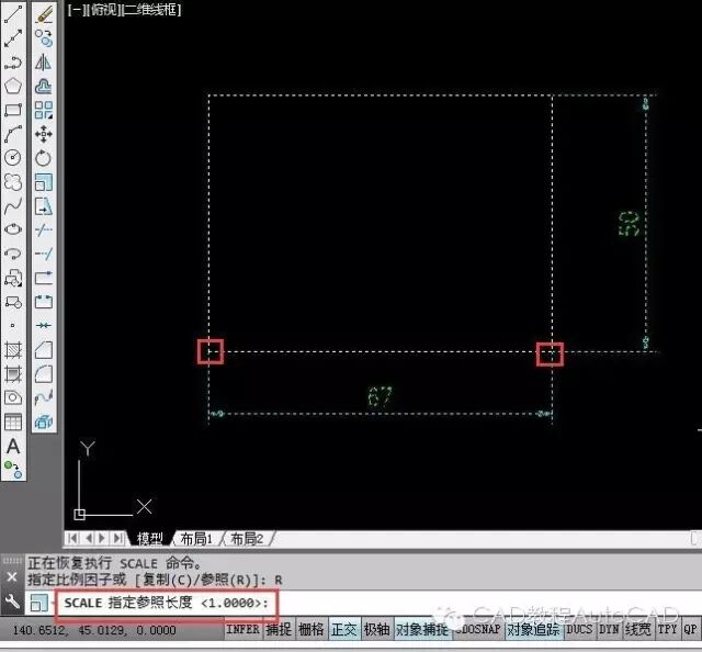

此处不用输入比例因子直接选择参照R
分别选择67直线的两个端点即可
