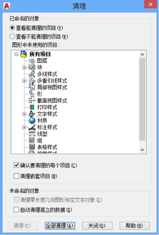

方法一:清理(PURGE)帮你减少冗余数据
由于很多用户在设计的时候,都习惯了从已有的设计文件中直接复制粘贴一下现成的块或者图形元素。要么就是从一些第三方软件或者AutoCAD插件中生成了一系列对象。在方便的引入这些图形元素的同时,很多其他的数据也被引入了当前文件,比如更多的图层/文字样式/标注样式等等。这些根本用不到的数据构成了DWG文件虚胖的元凶(就像我肚子上的脂肪)。
那么有没有什么办法清理一下这些冗余数据呢?当然有了,AutoCAD提供了一个强大的清理工具:PURGE
运行命令以后会出现『清理』对话框:
在『清理』对话框中的所有对象都是可以被清理的类别。前面有『+』说明这类对象中可以被清理(即没有被使用的)的对象。
我这里建议勾选『清理嵌套项目』,然后点击『全部清理』。
你猜怎么着?我那个师弟的图纸,直接从100M瘦身到不到20M……打开和保存的速度直线上升……(我只想说你的DWG图纸里面的垃圾数据真是多啊啊啊啊啊)

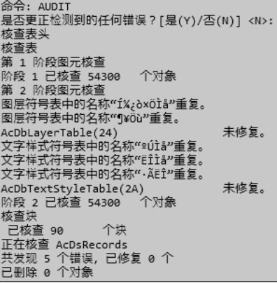

方法二:AUDIT命令,随时检查DWG文件,防止DWG文件的打开/保存奔溃
同样是这个师弟,说自己的某些DWG文件,经常在打开或者保存的时候就奔溃了。那我一听就知道了,这文件已经有些数据损坏了,可以用AUDIT命令来检查一下这个文件。
命令运行非常简单,直接打开以后运行就可以。
我这里选择了不更正错误。如果选择更正错误,那些错误的对象一般会被删除(这些大多是非TrustDWG软件导出的对象),更正错误之后的DWG会更稳定。
对你每个DWG文件都跑一遍试试吧,现在打开速度应该快到飞起~
