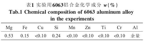

焊接试验材料取白车身常用的6063铝合金。其化学成分如表1所示。采用钨极氩弧焊对6063铝合金进行焊接试验,焊丝牌号选用ER4043,焊接设备采用逆变多功能氩弧焊机。采用对接接头,焊接试验参数结合车身用6063铝合金常用的焊接工艺,如表2所示。按照焊接试验参数进行3组焊接试验(编号为M1,M2,M3)。

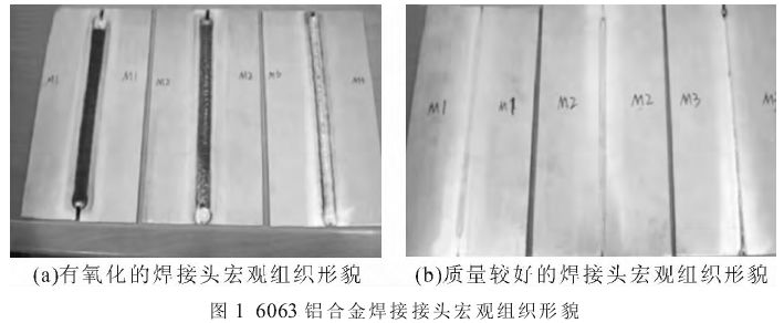

2.1 6063铝合金焊接接头宏观组织形貌
6063铝合金焊接接头的宏观组织形貌如图1所示。可以看出,采用相同的焊接试验参数,其焊接接头宏观形貌也略有不同。图1(a)中焊接接头宏观表面颜色不同、有深有浅,其原因可能是6063铝合金在焊接时,难免有飞溅产生,造成焊接保护气不能充分对其进行保护,从而接头表而被空气氧化,产生黑色氧化物,最终表现出接头颜色的不同。这就说明,即使焊接参数相同,焊接接头质量也不能完全保持一致,其接头质量还受焊接过程、焊接环境以及操作者等多种因素综合影响。

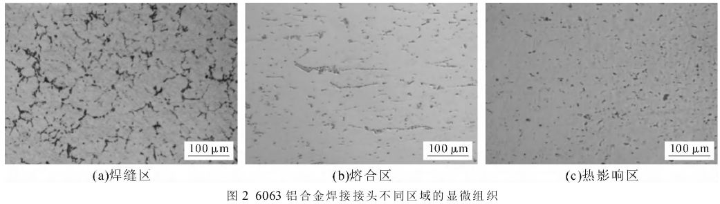

2.2 6063铝合金焊接接头显微组织分析
焊接接头主要由焊缝区、热影响区、熔合区组成,由于不同接头区域的位置不同,其热输入与冷却方式也存在很大区别,故不同区域的显微组织不同。6063铝合金焊接接头不同区域的显微组织如图2所示。
由上图2(a)可知,焊缝区显微组织分布相对均匀,其主要原因是焊接过程中熔池的搅拌作用。
图2(b)中,熔合区显微组织中第二相形貌多样(有棒状、长条状等),且尺寸不一,最小的约为5一10微米,最大的达50微米左右。之所以会出现这种现象,主要是因为熔合区为6063铝合金基体材料和焊缝的交界区域,该区域包括范围很大,为含有结晶层和扩散层的过渡区。其组织成分不仅和6063铝合金母材有所不同,而且和焊缝金属也有很大区别。在焊接时,熔合区由于化学成分的不均匀性,晶格中非常容易产生各种缺陷,影响焊接接头质量。
图2(c)中,焊接接头热影响区第二相尺寸在靠近右上方区域相对细小,而靠近左下方区域尺寸粗大。其原因可能是焊接过程中,热影响区的热循环曲线不同,离熔合线越近的区域,加热和冷却的更快,对焊后热影响区的影响也就越大。

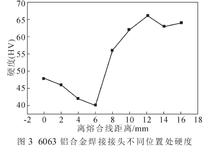

6063铝合金焊接接头不同位置处硬度分布如图3所示。
可以看出,6063铝合金焊接接头不同区域的硬度值明显不同,随着离熔合线距离的增加,其硬度值整体上表现出先降低再升高的趋势。这就说明焊接接头内存在软化区,且试验数据表明,软化区范围大致为离熔合线距离6mm左右的范围内。其形成原因可能是焊接的过程包含了加热和冷却等过程,接头不同区域的热循环曲线不同,软化区区域内的第二相在焊接高温作用下,第二相发生脱溶反应,逐渐析出并聚集长大,造成“过时效”软化。

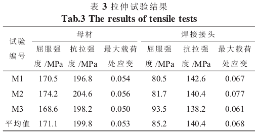

6063铝合金焊接接头拉伸试验结果如表3所示。
可以看出,焊接接头的屈服强度、抗拉强度相比母材的性能,都有一定程度的下降,其原因可能是焊接接头处容易存在缺陷(如气孔、夹杂等)。此外,拉伸试验进行过程中,接头大多在离熔合线6mm左右处断裂,该试验结果与硬度试验中低硬度区位置吻合,这也间接证明焊接接头存在软化区。
