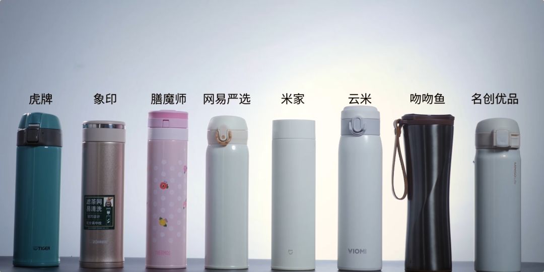

我们使用和测试了8款主流保温杯,本期视频就是要教大家选购最适合自己的保温杯。

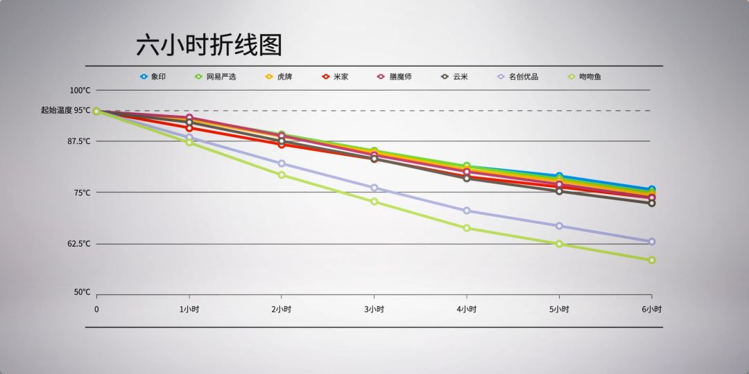

我们严格按照国标测试,在 20-25 摄氏度的室内,装满刚烧开的水,大约95度。每小时开盖测温一次,每次长达20秒左右,一共六小时。
一方面是为了得出水温下降折线图,一方面是为了模拟日常喝水场景。没想到结果竟然比各家官方数据好得多。
保温杯厂商都这么实在,这么谦虚吗?
我就想啊,咱们做手机的,在标屏占比,全面屏的时候要是也能这么实在就好了。

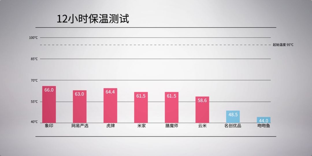

考虑到很多人都有早起喝杯热水的习惯,我们也测了12小时的保温数据。
虎牌,象印,膳魔师,米家,云米,网易严选的12小时水温在58-66度,也就是我们概念中可以喝的热水的温度。而吻吻鱼和名创优品的水温在44-48度,也就是不温不热的温度。最高和最低温度相差了17.3度,差距还是蛮大的。
6小时和12小时保温测试,保温性能最好的都是象印,最差的都是吻吻鱼。

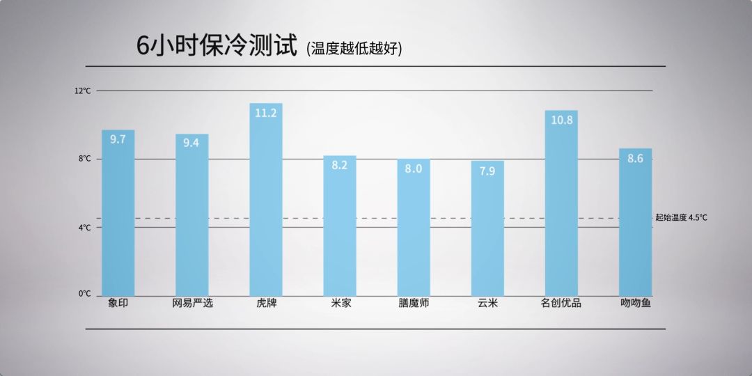

鉴于以我为代表的广大年轻人,即使在冬天,也想要喝上一口冰可乐,我们也测试了保冷性能。结果差异更小。

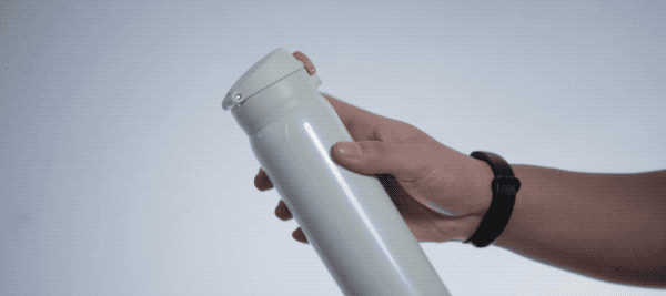

开保险锁,按压开盖,合盖,关保险锁。每一个分解动作,一流的杯盖,比如虎牌,都可以单手一气呵成。

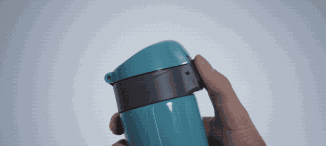

网易严选这种八字扣属于中规中矩,单手勉强可以开关保险锁。

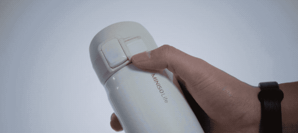

而名创优品这种开关和保险锁不在一块的设计,每次操作手都得挪一下位置,非常不方便。

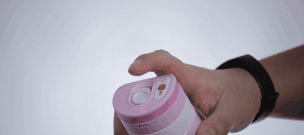

膳魔师这款保温杯,保险锁和按钮合二为一了,看起来是个很好的设计,但是实际使用会发现,每次开盖都特别困难,需要滑动再按下,并且按钮的位置非常不舒适。

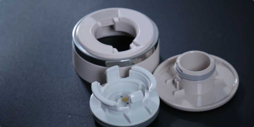

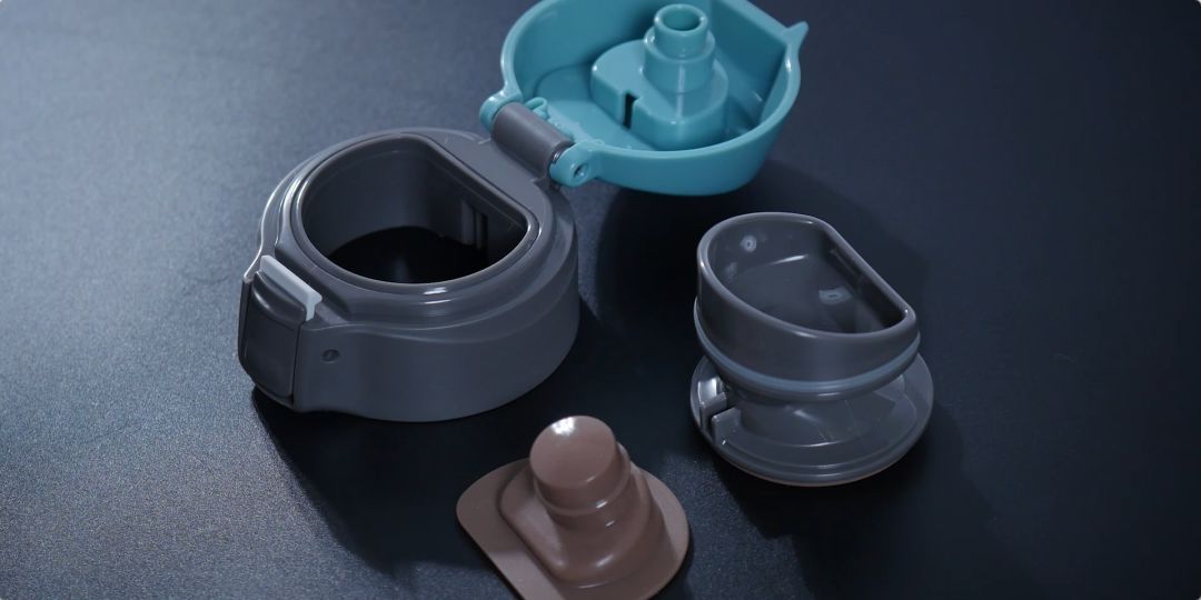

对于一键开盖的保温杯来说,拆卸清洗也非常考验厂家的实力。
中高端的保温杯,基本上都能做到杯口可拆,因为这里很难清洗,而很多中低端的保温杯都会选择在这里省掉成本。
令人惊讶的是,仅售39元的名创优品保温杯竟然可以拆卸杯口……不愧是日本设计师品牌。
一键开盖的杯盖,由于零件体积限制,没办法做到和旋盖一样小巧简洁,但是在实用性上是完全超越旋盖的。

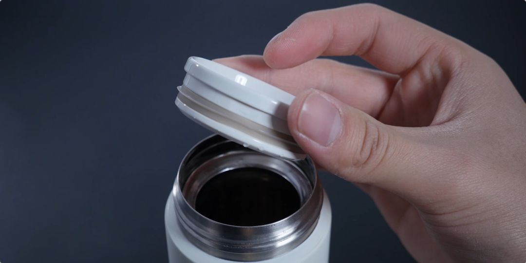

而旋盖式保温杯的喝水体验好不好,主要看直接和嘴唇接触的杯口设计。
比如米家保温杯为了达到更高的舒适度,加入了可拆卸的塑料组件,和嘴唇接触的部分非常圆润柔和,相比完全没有做处理的尖锐金属杯口要更舒适一些。
但是在拆卸杯盖的密封塞上,米家保温杯却设计得不够方便和直观。
这一点象印就做得非常好,可以看出,在杯口的拆卸设计上,老牌厂商还是老牌厂商。

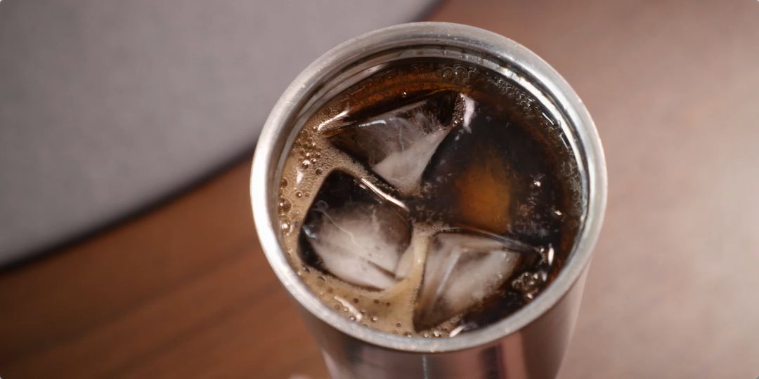

Q:能不能装饮料?
多年前,主流保温杯分为201和304两种不锈钢内壁,201只能装水,如果装可乐,果汁这种酸性较强的饮料就会发生化学反应,析出金属离子,并且会腐蚀生锈。而304就没有这个问题。
但其实,除了腐蚀的问题外,可乐在保温杯里,如果剧烈摇晃的话,气压会很大,在开盖的时候,很可能出现危险情况。
所以得出的结论是,用保温杯装碳酸饮料,在家喝没事,但别带出门了,即使不会炸,也很可能在你不经意的摇晃中,饮料由于气压过大,从杯口溢出来弄脏了包里的其他物品。

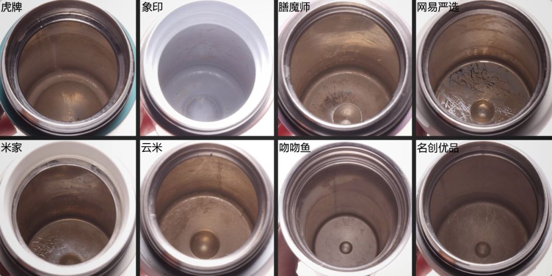

Q:内壁涂层该选谁?
主流保温杯的内壁,主要分为三种工艺。分别是普通保温杯的雾面,部分中高端的镜面,象印的特氟龙涂层。
镜面和特氟龙涂层相比普通的雾面,据说是耐脏性更强,清洗起来也更方便。
我们用保温杯泡茶,为了让实验结果看起来更明显,这一泡就是三天不重样。
可以看出,每款保温杯都很脏。用手指摸一下内壁,会发现镜面和特氟龙的内壁,轻轻一抹就可以抹掉茶垢,而雾面内壁不能完全抹掉。但这不重要,在不借助外力的情况下,你不可能徒手清洗杯底。
所以这时候,就得祭出大杀器了!保温杯清洁刷,仅售九块九包邮!
即使不加洗洁精,用清洁刷简单刷一下内壁和杯底,大部分茶垢就被清洁干净了。但是杯底和杯壁接触的角落,以及杯口下沿的部分,需要我们针对性地做清洁。
镜面和特氟龙涂层内壁,通常会被拿来做卖点,反映到售价上,也会比普通的雾面内壁贵一些。但是,这一切的差距,在一把九块九包邮的刷子面前,全部化为乌有。
所以我们给出的建议是:购买一把保温杯清洁刷。

价格方面,我们这次评测的8款保温杯,除了名创优品是39元外,其余7款都在100到两百出头的价格,一百至两百元是不错的价格,低于90元的保温杯,可能保温性能和喝水体验都会差一些,高于200元的保温杯,也不会在这方面有太大的提升了。不过如果你为了一个好的外观,愿意花大几百买保温杯,我也是非常支持的,毕竟颜即正义。
