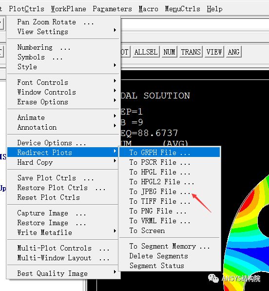

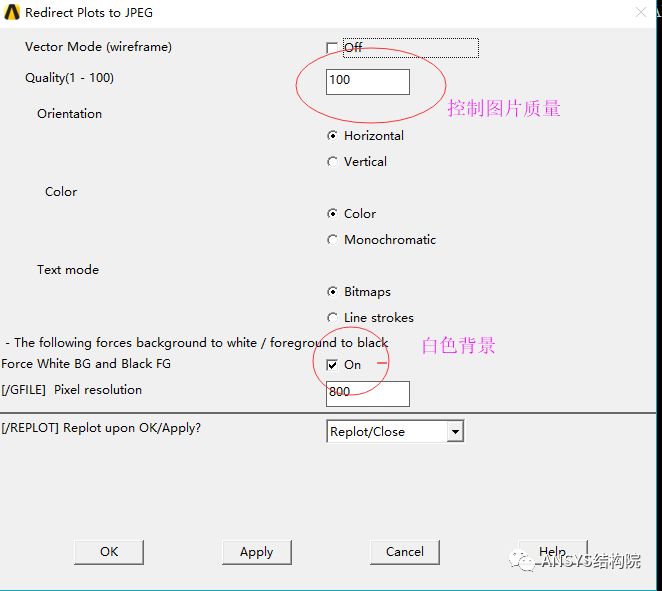

        1)JPG
        此种格式清晰度较高,且可以根据自己需要设置图片质量高低,经常不涉及批量出图,只需一两张结果图时,我便会使用这种格式。但这种格式不能通过/image命令导出来,且只会保留图片到你刚开始指定的工作目录下,文件名字不能更改。
GUi路径如下:

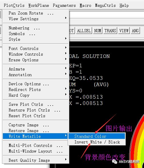

        3)emf
        这个格式不用说了,对写论文的童鞋来讲在熟悉不过了。此格式唯一不好的地方是不能采用命令流输出,只能GUi操作。

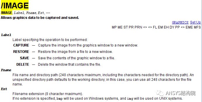

        使用命令流:/image,该命令流使用格式如下:
      label一般选择save,Fname 为文件的名字,当采用循环存储的时候为了避免图片相互之间因为同名被覆盖,此处需要用到将数字转为字符的命令%_%,可通过引号指定图片保存的位置,ext为图片格式,此处可以为bmp,png。

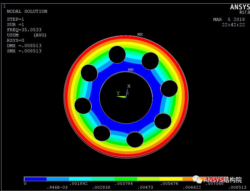

     某等厚度圆环孔板的模态分析,已经求得其前十阶的振动模态,现需要批量导出其前十阶模态。

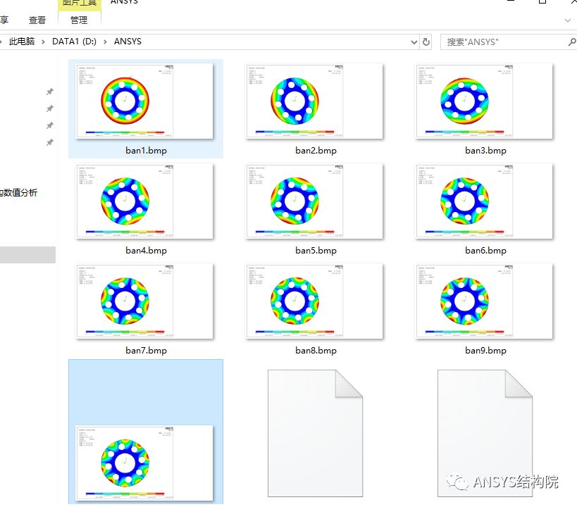

      批量导出结果图命令流如下:
(这里需要说明的是在保存之前注意要改变当前窗口的背景颜色为白色)
/post1
!改变背景颜色为白色
/RGB,INDEX,100,100,100, 0
/RGB,INDEX, 80, 80, 80,13
/RGB,INDEX, 60, 60, 60,14
/RGB,INDEX, 0, 0, 0,15
/REPLOT
*do,i,1,10
set,1,i
plnsol,u,sum
/image,save,'D:\ANSYS\ban%i%',bmp
*enddo
