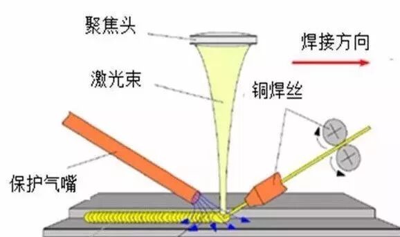

激光焊接的原理是由激光发生器发出的激光束,聚焦在焊丝表面上加热,使焊丝受热熔化,润湿车身上的钢板,填充钢板接头的间隙,形成焊缝最终实现良好的连接。焊接后形成铜焊丝与钢板之间的钎焊连接,铜焊丝与钢板分别为不同元素,其形成的焊接层,为两种不同元素高温后形成的融合。相较于传统的点焊,这种焊接方式焊接质量更好,速度更快,焊接部位强度更高。
图1  激光焊接原理图
