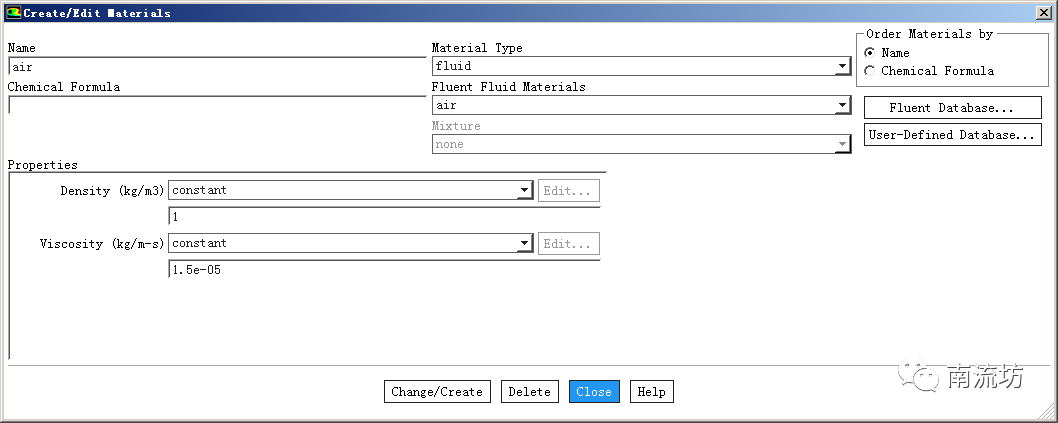

  • 物质属性
计算物质设置为空气,设置它的密度和粘性

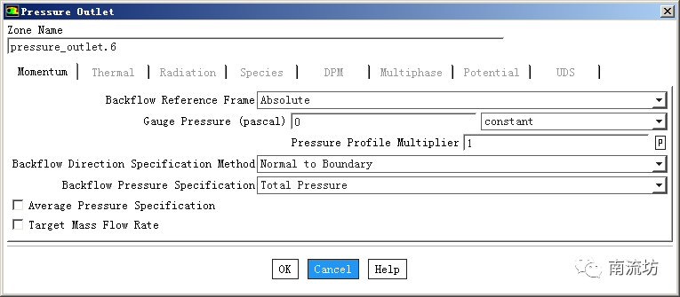

  • 边界条件
设置入口流速
设置压力出口

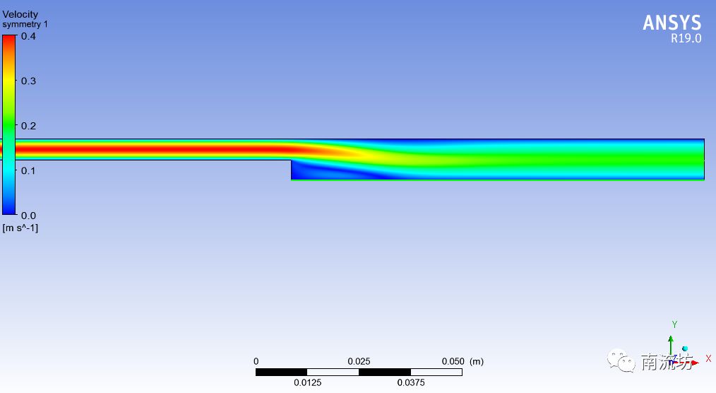

计算结果
  • 计算域速度场云图

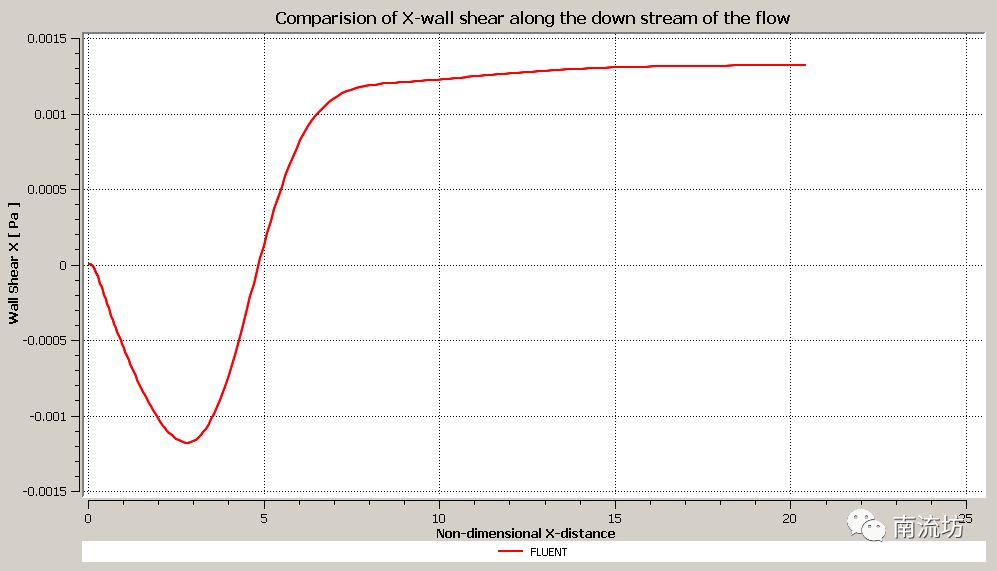

  • 计算值与实验值对比
沿台阶下游壁面的X方向剪切应力(这里X坐标已除以台阶高度并乘以1000)
从上图可以看出,X方向剪切力重新回到0时,X坐标值为4.90950155,则再附着长度为4.91。
