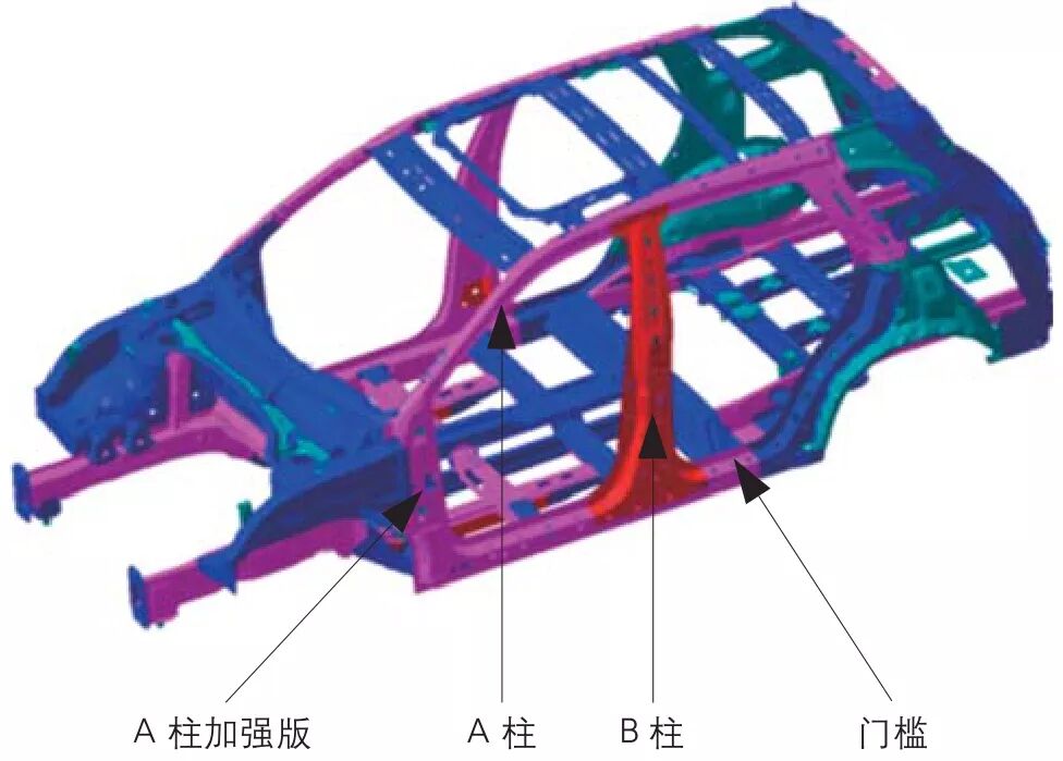

目前的冷冲压工艺在对高强度钢板进行成形的方面存在着明显的不足,易产生开裂、回弹等缺陷,无法满足产品的要求。热成形技术作为一种新型的成形工艺,可以有效地弥补高强度钢板的成形缺陷,它具有成形能力高、零件回弹小、成形零件强度级别高的优点,目前已广泛应用于全球各大汽车公司的多种车型,重点使用在对碰撞要求较高的部位,如图1所示的汽车门槛、前保险杠横梁、B柱等。

图1 高强度钢板在汽车上的应用
