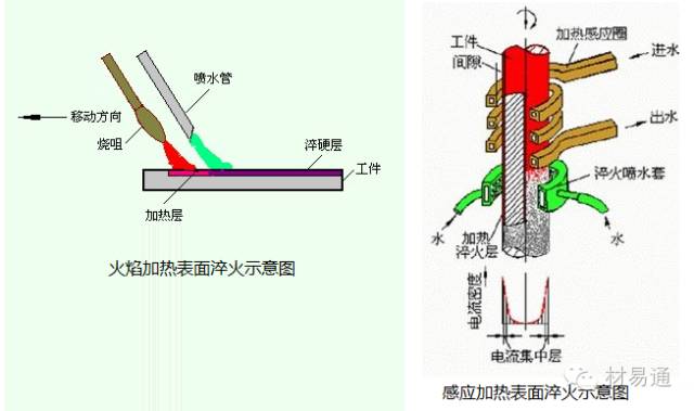

表面淬火
表面淬火是指在不改变钢的化学成分及心部组织情况下,利用快速加热将表层奥氏体化后进行淬火以强化零件表面的热处理方法。
表面热处理的主要方法有火焰淬火和感应加热热处理,常用的热源有氧乙炔或氧丙烷等火焰、感应电流、激光和电子束等。

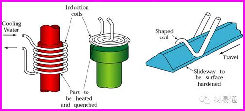

感应加热
利用交变电流在工件表面感应巨大涡流,使工件表面迅速加热的方法。
感应加热分为:
1.高频感应加热,频率为250-300KHz,淬硬层深度0.5-2mm;
2.中频感应加热,频率为2500-8000Hz,淬硬层深度2-10mm;
3.工频感应加热,频率为50Hz,淬硬层深度10-15mm。
火焰加热
利用乙炔火焰直接加热工件表面的方法。成本低,但质量不易控制。

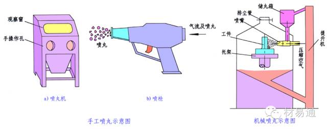

喷丸
喷丸强化是将大量高速运动的弹丸喷射到零件表面上,犹如无数个小锤锤击金属表面,使零件表层和次表层发生一定的塑性变形而实现强化的一种技术。
应用:形状较复杂的零件,在磨削、电镀等工序后进行。

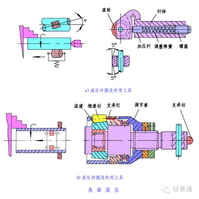

滚压处理
利用自由旋转的淬火钢滚子对钢件的已加工表面进行滚压,使之产生塑性变形,压平钢件表面的粗糙凸峰,形成有利的残余压应力,从而提高工件的耐磨性和抗疲劳能力。
应用:圆柱面、锥面、平面等形状比较简单的零件

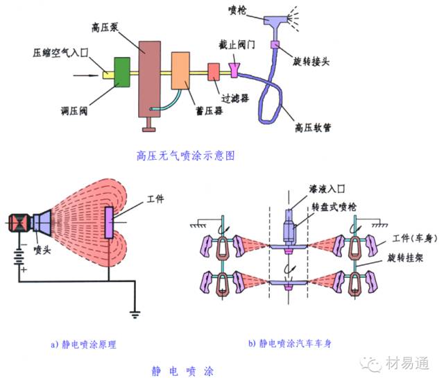

涂装
涂装工艺
常见涂装工艺有:刷涂、自动浸涂、手工喷涂(含高压无气喷涂)、淋涂、幕帘淋涂、流化床涂覆、辊涂、静电喷涂等。
