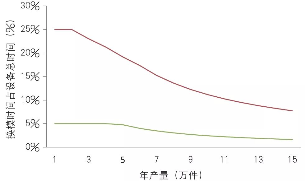

减少换模时间
某轿车厂冲压车间一条传统机械自动生产线的运行参数如表2所示,从表2中的等待停台占比可以看出,年产量低于5万件时,极大浪费了设备资源。这也再次印证了产品规划与生产规模相适应的重要性。年产量为5万件时,换模时间占设备运行总时间的20%,实际生产时间仅为80%。
当年产量增加时,每批生产数量增加,设备生产时间也增加,而更换模具时间不变,换模时间占比也相应减少,如图1所示。在冲压生产过程中,要充分利用大型冲压线,关键就是如何减少更换模具的时间。减少生产批次来减少换模时间,也是过去常采用的一种手段,但其后果是器件数量和库房面积加大,积压流动资金,增加了产品成本。综合考虑,设备实现自动更换模具,将换模时间减少到极致也是冲压设备厂家和各主机厂冲压车间所追求的。目前自动换模时间已经可以控制在3min以内。
图1 换模时间占比的变化
在换模时间减少到3min、年产量5万件时,设备利用率可提升15%,这对巨额投资的冲压生产线来讲,还是非常可观的,减少换模时间无疑是减少设备投资的重要途径之一。
