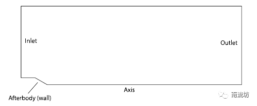

本案例介绍了流体流过轴对称后体(比如船体尾部)流动分离现象。
计算域:后体长度1 m,最大半径0.04556 m
物质属性:密度1 kg/m3,粘度1E-6kg/m-s
边界条件:入口速度5.9 m/s

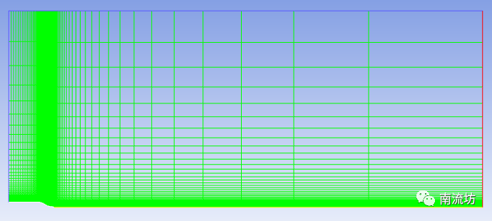

网格划分
采用矩形网格,网格数量为4950。
