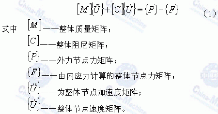

根据虚功率原理建立考虑变形速度和加速度的有限元方程为:
基于ANSYS/LS-DYNA的空拔钢管有限元分析的图2
式(1)通常有隐式和显式两种解法,本文采用了ANSYS软件的LS-DYNA模块所提供的显式解法。

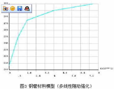

为了加快计算速度,模具按照刚体处理,钢管材料根据试验得到的应力应变曲线用多线性随动强化模型来近似,如图3所示。

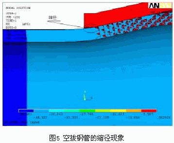

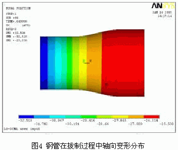

图4为钢管在拔制过程中轴向变形分布,能够看出,钢管轴向变形的分布规律为:从左端(拔制力作用端)到定径带变形量从绝对值来看是均匀减小,从定径带到入口变形量基本不变,但仍小于定径带处的变形量。在图4中最大轴向变形发生在拔制力作用的左端,其数值为-32.518mm(“-”表示方向向左),最小轴向变形发生在钢管的入口区,其数值为-25.538mm。图5为轴截面上的模型剖视图(在定径带部位放大),从图中可以看到成型后的钢管直径比定径带尺寸略小(定径带直径与拔后钢管直径相差1.4828mm),从理论上验证了实际生产中的空拔钢管缩径现象。

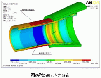

在空拔钢管过程中由于钢管内表面没有约束作用,处于自由状态,而钢管的外表面则与模具相接触,它承受了比内表面更高的纵向流动阻力,导致钢管断面上金属纵向流动不均匀。从图6可见,拔制方向的轴向应力沿着钢管壁厚呈现不均匀分布状态,外表面为强拉应力区,内表面为强压应力区,最大拉应力出现在钢管的外表面,最大压应力区出现在钢管的内表面。当最大拉应力超过临界值时,钢管的外表面材料将发生破坏,这是实际生产中钢管横向裂纹主要产生于外表面的原因。

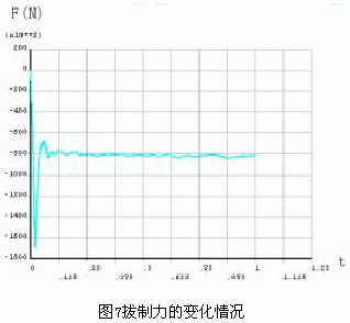

通过计算可得,拔制力随拔制过程的变化如图7所示,我们将其分为三个阶段:
基于ANSYS/LS-DYNA的空拔钢管有限元分析的图9
起始阶段 随着钢管逐渐与模具发生接触,拔制力逐渐增大,对应图7中曲线开始时的拔制力(绝对值)随时间快速增大的区段;
流动阶段 在钢管与模具基本上完全接触后,金属进入一种非稳态的流动阶段,此时由于金属流动,拔制力迅速减小,同时由于流动方向的不确定性拔制力快速变化,对应图7中曲线的抖动区段;
稳定阶段 随着拔制过程的深入,金属的流动渐趋稳定,拔制力不再发生变化,对应图7中曲线的平直区段。
