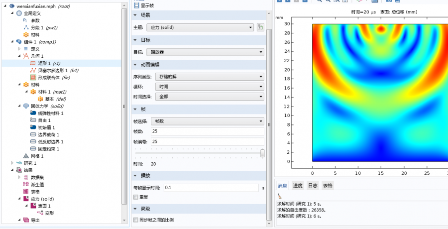

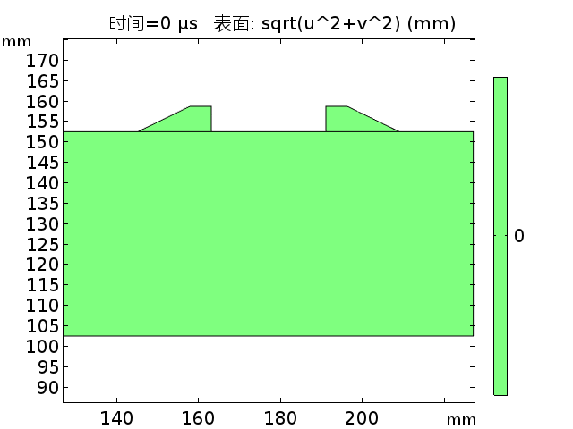

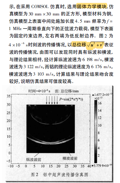

之前查了一些文献,看到文献里使用Comsol固体力学模块就可以模拟出超声波在固体中的传播,文献内容如图1。固体材料为钢,正弦脉冲频率为1MHz。
但是我做的结果和文献显示的差异很大,而且也明显不符合实际情况,搞不懂哪里出现了问题,是网格还是忽略了一些设置,希望大家能够给些建议,多谢!!

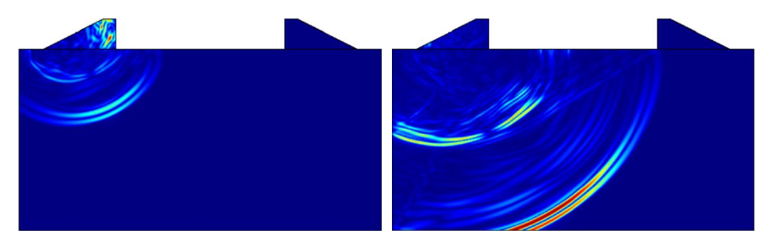

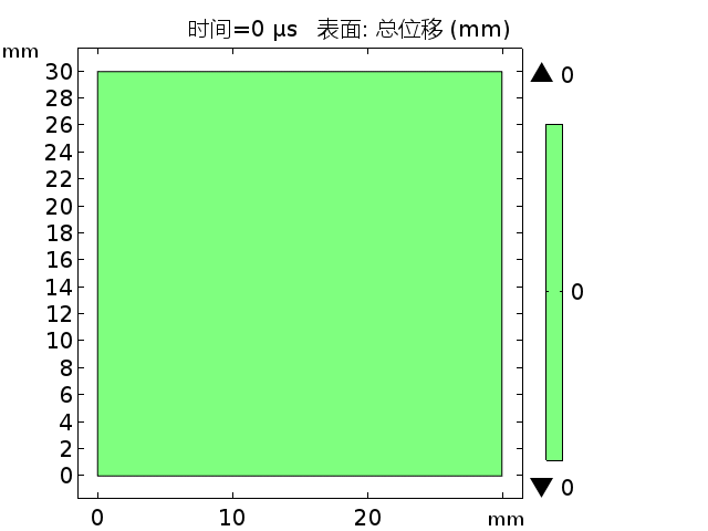

另外我又做了些文献复现,感觉还是不太对劲,不像文献里那样有明显的波面,大家帮忙看下原因。

可以将legend图例的上下限设置为固定值,试试
