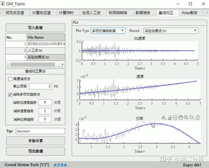

截图_20260328213318.png的图1

五、GM_Tools 软件的实操流程(以三类典型地震波为例)
1. 实验实测地震波(非线性漂移典型)
  • 问题表现:加速度时程看似无明显漂移,但积分后的速度、位移时程呈现复杂非线性趋势;GM_Tools 操作:
  1. 导入地震波,通过 “时程转换” 功能确认漂移存在;进入 “基线校正” 模块,选择 “消除多项式趋势法”,从 0 阶开始逐步调整阶数(实测 5 阶可实现精准拟合);校正后再次积分,验证速度、位移时程已无漂移。
2. 日本 kik 网站原始地震波(混合漂移典型)
  • 问题表现:高通滤波法无法完全消除漂移,且易丢失低频信息;GM_Tools 操作:
  1. 先通过 “高通滤波法” 初步过滤强干扰低频;再叠加 “消除多项式趋势法”(3 阶多项式),拟合剩余的非线性趋势;导出校正后时程,经积分验证无漂移。
3. 人工生成地震波(线性漂移典型)
  • 问题表现:位移时程呈现明显线性上升;GM_Tools 操作:
  1. 直接使用 “消除多项式趋势法”,选择 1 阶多项式即可快速拟合线性趋势;校正效率远高于传统高通滤波的 “频率试错” 过程。
