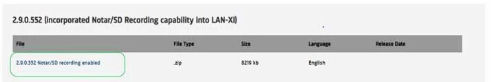

更新方法如下:
1)点击 下载Firmware

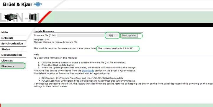

2)用IE打开模块网页,在Firmware菜单,导入已下载的Firmware更新。

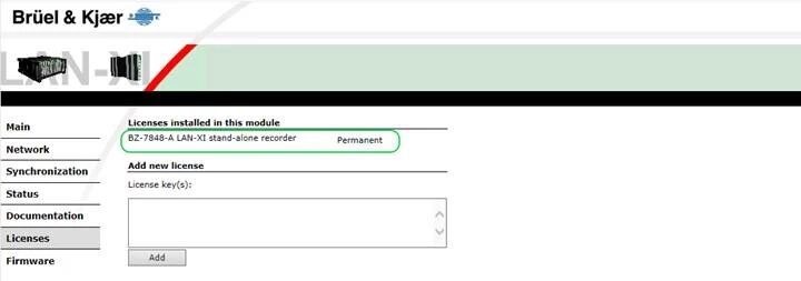

3)升级之后,显示有BZ-7848授权

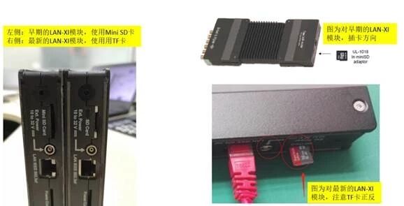

4)插入SD卡特别提醒:注意卡的正确插法,不能插反。

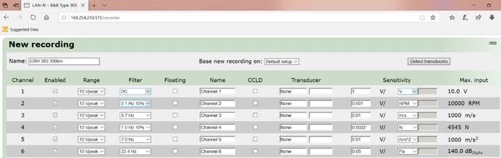

5)通过IE在模块网页的main菜单,设置记录参数:
  • Detect Transducer功能特别适合于TEDS传感器、自动探测并加载传感器信息
  • 记录格式可选.wav或.bkc两种,均可下载后由BK Connect软件进行分析
  • 可选带宽和记录文件大小,并可自动顺序记录直到卡存满
  • 记录设置将自动保存于模块上,下次可直接调用同样的设置直接开始记录

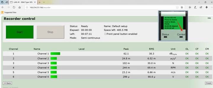

6)模块液晶屏同时提示当前状态,之后可脱离IE,直接通过按键控制记录启、停。
免费升级 | 单个LAN-XI模块记录功能,现在免费开放了的图7
记录结束后,可通过IE登录模块网页下载数据,无需从模块取出SD卡。如果需要多个模块同时采集或记录,请使用电脑软件如BK Connect记录到硬盘,并建议将所有模块的Firmware都升级到同一版本。
