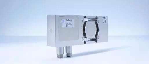

廊坊百冠采用的 HBM FIT/5称重传感器

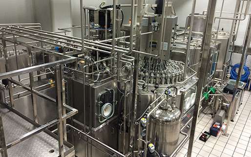

为何使用 HBM 数字称重传感器?
在牛奶、食用油灌装市场,HBM FIT5A数字称重传感器一直处于优势地位,重量控制法已经成为食品制造商的优选。
卫生:同传统的容积法相比,称重法在整个食品生产过程中不和食品接触,因此能够达到更高的卫生标准。
节约成本:对于5L 的食用油来说,使用 HBM 数字传感器能确保仅超出标识量 3-5克,据食品生产商测算,更换新的灌装设备,仅半年即可收回投资成本。
智能:从出瓶到秤台清零,从粗灌到细灌,从回流到最终检测。HBM 数字称重传感器可以监控、评估每个灌装周期, 并在下个灌装周期自动获取测试值,学习,调整并优化灌装和分选过程。
结实可靠: 基于应变技术的传感器通常更结实可靠,很少出现故障。几乎不会发生宕机情况,这对食品批量生产尤为重要。
