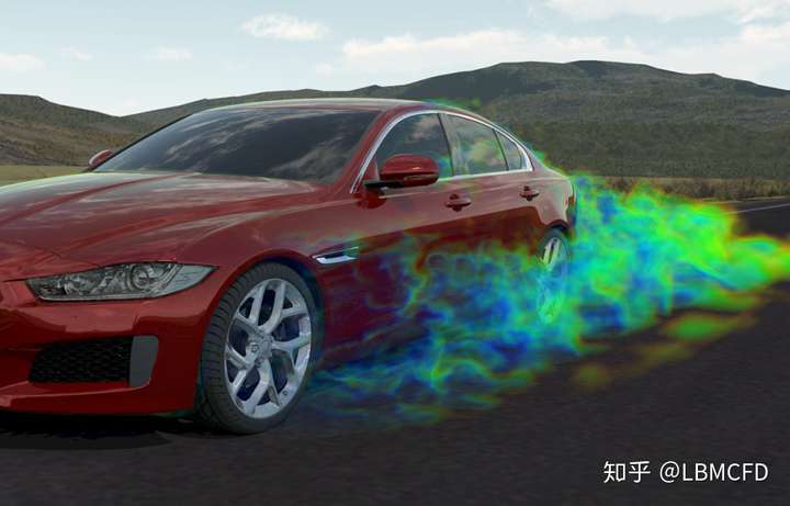

几年前,某厂有一个负责风噪的技术专家,每次项目讨论或者技术交流的时候,必谈A柱、后视镜、三角板的改型,被大家亲切的称为三板斧专家。不过,整车风噪,三板斧就够了吗?
