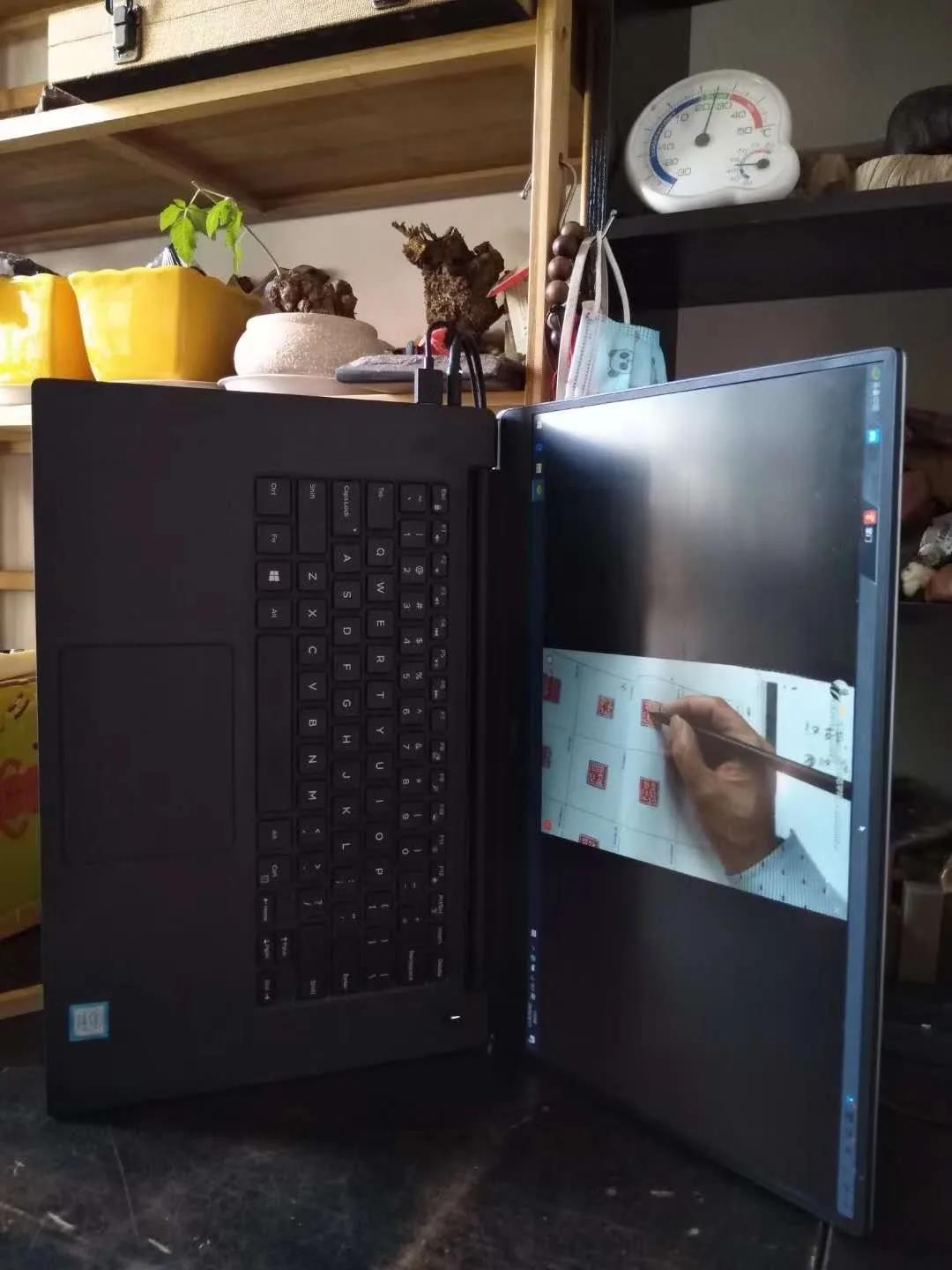

现在我们研究下带有底部出风口的笔记本电脑,如果我们把笔记本电脑立起来会不会对散热有好处?通过SOLIDWORKS Flow Simulation 对笔记本电脑进行散热仿真计算,评估我们的方案是否合适。

对模型进行简化,我们不关注电脑内部的散热情况,我们把电脑看成一个整体。这里比较散热出风口在两种工况下,电脑整体和环境的温度变化。由于是对比分析,只要边界条件一致,就可以判断出两种方案的优劣。因此,我们把电脑看成单一固体,桌面看成绝热的。
建立仿真模型如下图:边界条件,底部出风口热功率为5W。桌面木材、电脑用环氧树脂代替。整个电脑外表面,空气自然对流。
